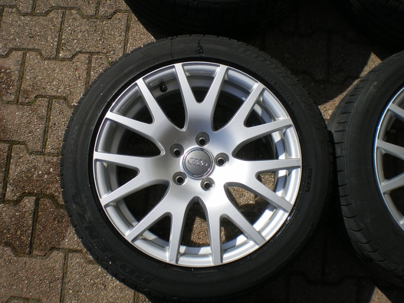

Je suis monté en 17 pouces, avec les jantes 'standard' pas très belles comme ça : (image google, désolé pour la taille un peu mastoc)
Et pour les pneus, à l'avant j'avais remis du Bridgestone Potenza RE050 Asymetric (modèle d'origine)... pour l'arrière, j'ai mis du TOYO Proxes T1R, mais l'arrière est pas cause puisque j'avais déjà les vibrations avant (à la limite ça aurait peut-être même un peu atténué).
