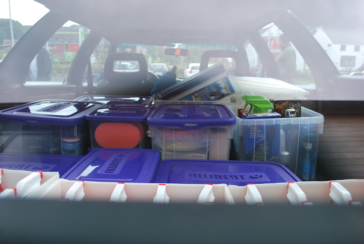

le break chargé,
une superbe journée, 11 voitures de faitent par leur proprio qui m'ont mais aimé le lendemain matin...

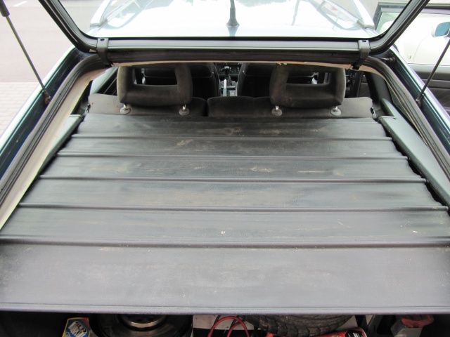

le coffre de l'avant est nettement mieux fini maintenant
(merci aux petits n'enfants d'avoir partagé les 830km du retour avec le cache bagage à leur pieds)

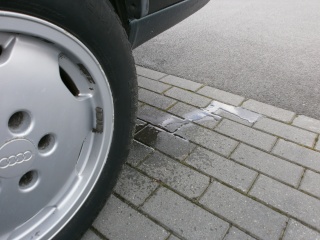

un petit 50/50
et l'eau après...
nous nous portons tous les deux nettement mieux depuis :bigsmile: :bigsmile: :bigthumbup:

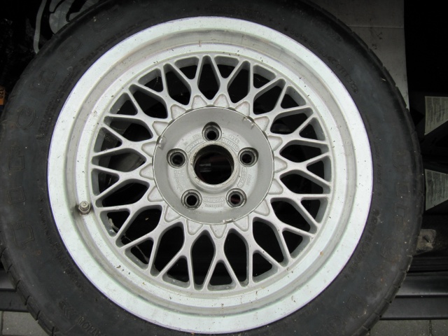

oui, je sais, c'est le bordel dans le coffre et le bout de pneus 225 qu'on voit, c'est une deuxième "pièce"
qui est remontée avec moi de France pour la V8 d'un membre d'un autre forum...

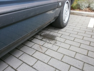

cdx69 ! tu as la vé ta plage Ar avec de l'eau sale !!!
une moitié :bigsmile:
tu l'as mise "en dessous" au moins ?
même pas :P

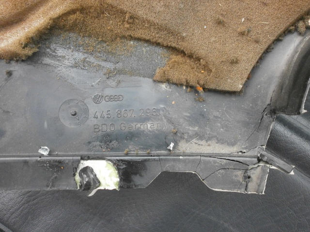

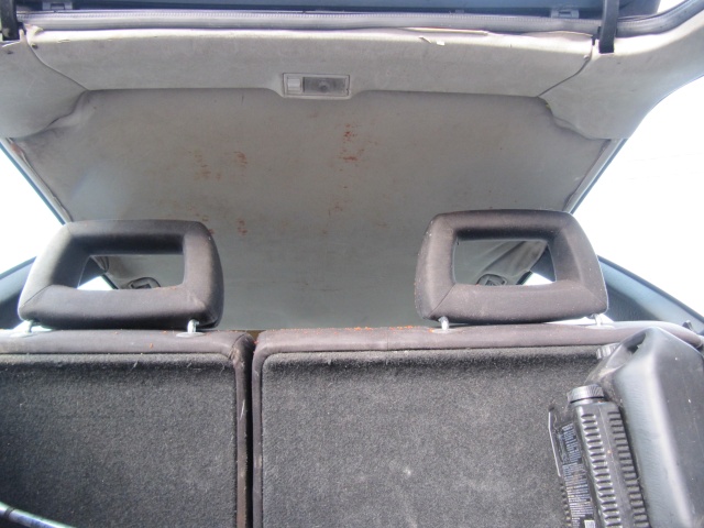

Petite surprise du démontage, des morceau de verres (vitre du hayon sans doute, puisque plus la bonne)
Et plastic cassé...

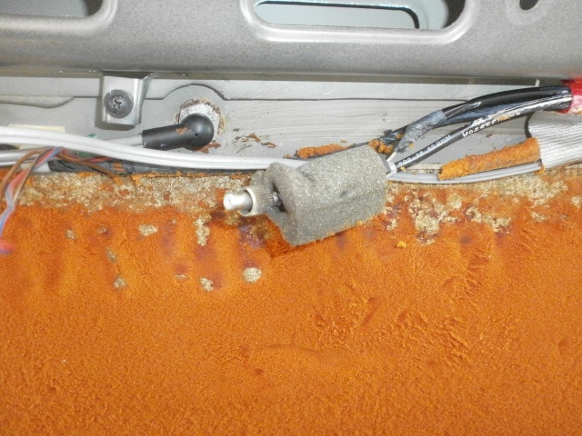

On continue à démonter et on trouve des montages bizarres,
j'ai une arrivée pour l'antenne d'origine, mais plus là
et une nouvelle qui capte presque rien d'ailleur qui a été passée tant bien que mal le long du côté passager...

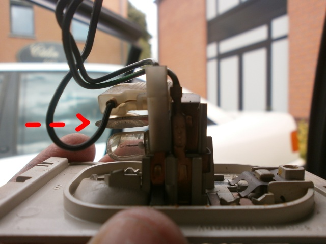

On fait le tour des lampes maintenant, le plafonnier avant
Grâce à yvma, j'ai une vitre en bon état, mais je dois chipoter pour le montage derrière (photos suivront)

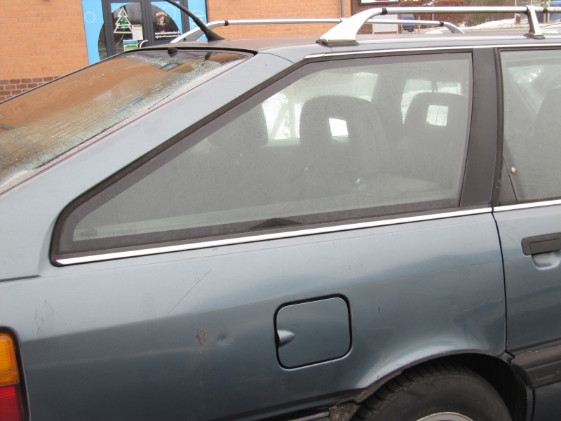

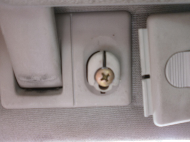

Les latéraux,
Tenu par deux vis visibles derrière la poignée
et une cachée derrière le crochet...

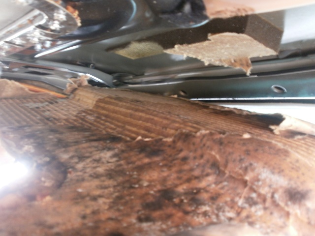

C'est maintenant que je vais m'amuser...

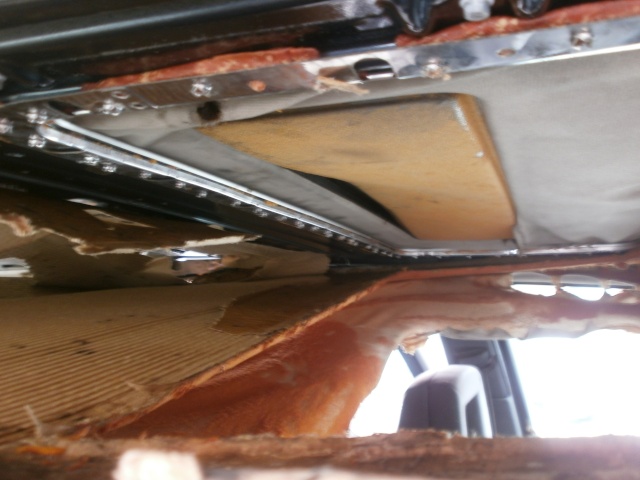

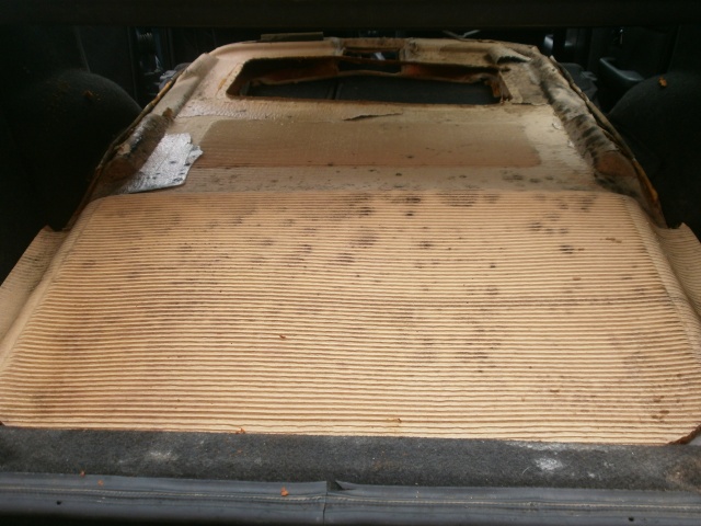

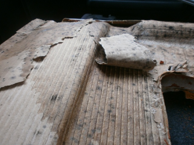

le tissus ce décolle de la colle,
la colle tient au carton,
le carton ce défait en deux parties,
et cette dernière colle à la tôle...

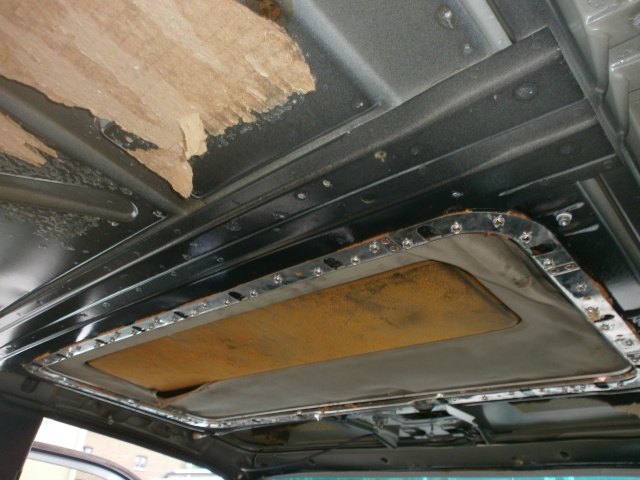

Ca n'a pas été aussi compliqué que ça à défaire,
par contre autour du toit ouvrant!!! :colere:
La partie métallique est sertie dans le carton, mais ce détache sans trop de peine...
Je vais pas cacher qu'avec un avant c'est plutôt facile à sortir sans le croquer,
enfin, l’abimer plus qu'il ne l'est quoi...
et facile à ranger quand on est en appart, on rabat les sièges de la banquette et il peut rester là sans gêner...

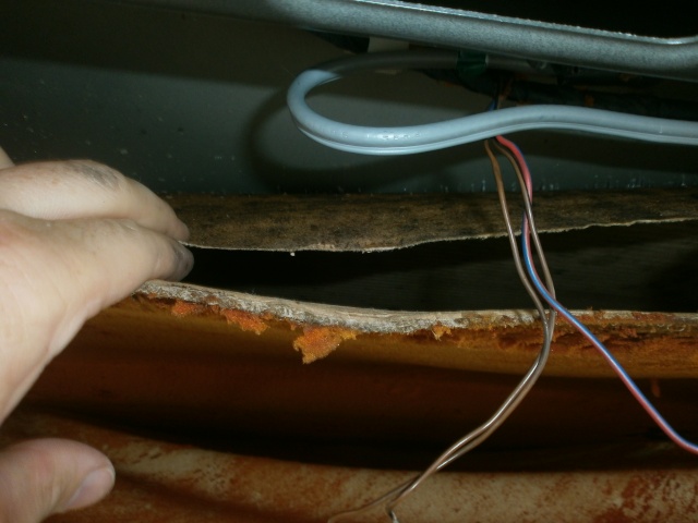

le carton à perdu "une feuille" dans l'histoire, faudra regarder à consolider un peut ce qui reste!!
la tronche de la tôle, que je nettoierai demain, congé oblige...
Par contre, pour le toit ouvrant...je sais pas encore comment faire...

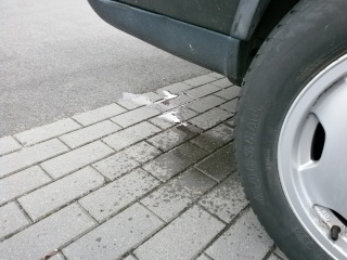

Et si par la même occasion quelqu'un peut me dire si Audi vend toujours le joint qui fait le tour avec un petit numéro je lui serait reconnaissant...
parce que j'ai regardé, les évacuations fonctionnent bien, par contre le carton est mouillé au dessus du passager???
:unsure: :unsure:

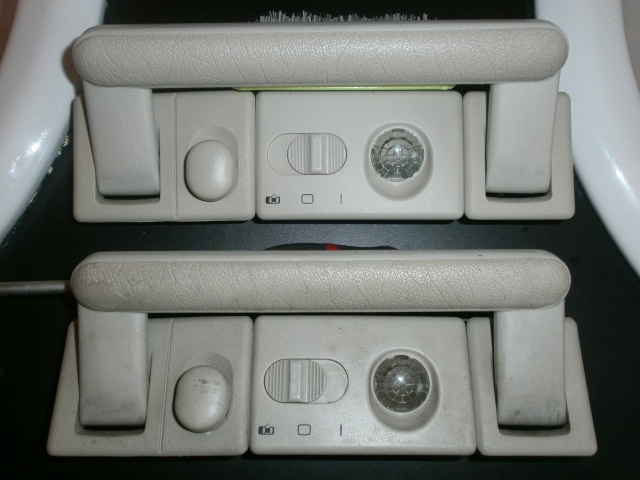

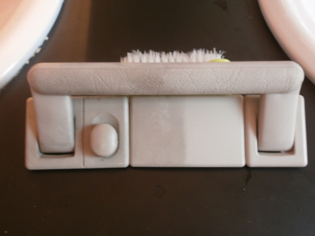

j'ai passé quelques minutes dans la salle de bain...
avant,
pendant,
après - avant...

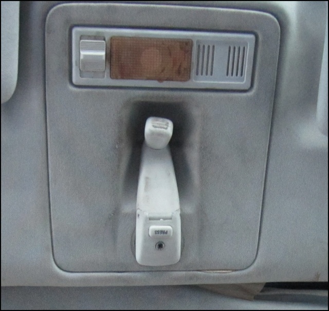

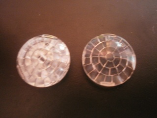

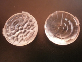

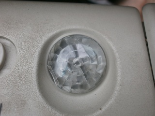

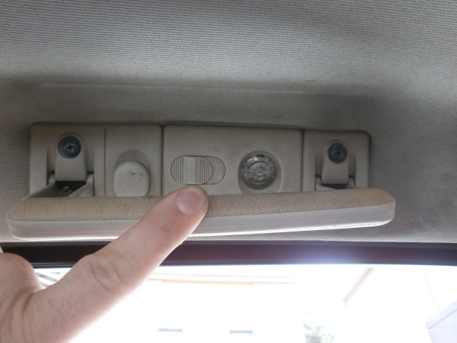

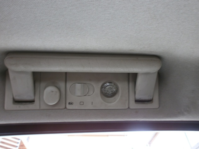

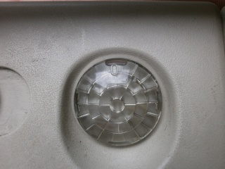

les plastiques réflecteurs sont différents entre le passager avant (à gauche/photo) et les places arrière (à droite)...
Un sujet avait déjà été ouvert avec les constatations par 205 sur son ancienne V8
Je n'ai par contre pas de différence entre droite et gauche à l'arrière...
Il serait même possible de placer une lampe du côté chauffeur!
J'ai retiré les ampoules et j'ai pour ma part des 5W et non des 4W comme lui dans la V8...
Par contre, pour le plafonnier avant, c'est mort de chez mort,
il y a eu une belle formation de rouille à l'intérieur et de la surchauffe <_< reste à en retrouver un complet...
Et comme j'avais pas encore touché mes produits aujourd'hui...
J'ai frotté un p'tit coup les réflecteurs...
même avec du 5w ça devrait donner :bigsmile: :bigsmile: :bigsmile:
J'ai quand même revérifié et je confirme, pas de conduits d'évacuation bouché...
ni à droite,
ni à gauche,

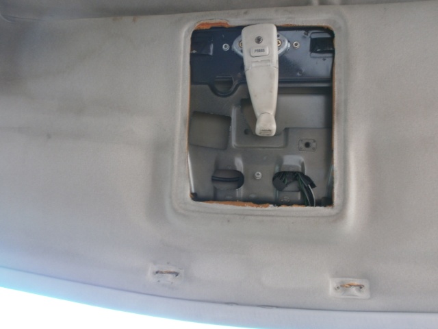

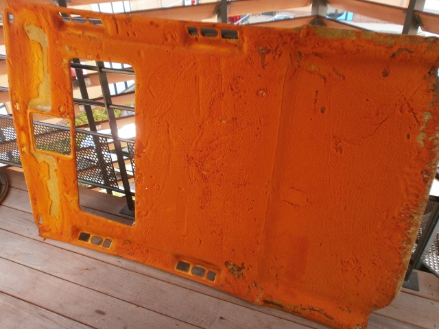

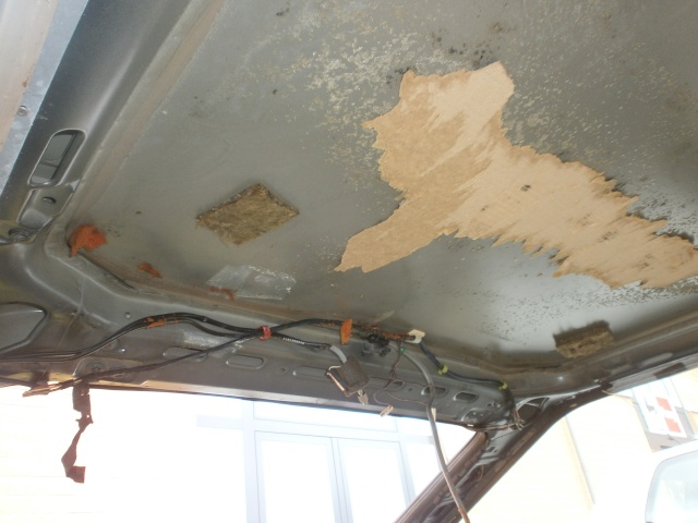

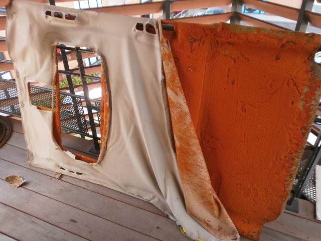

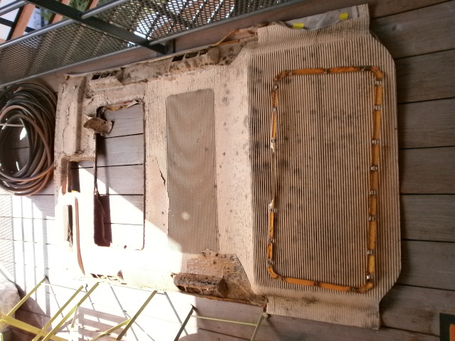

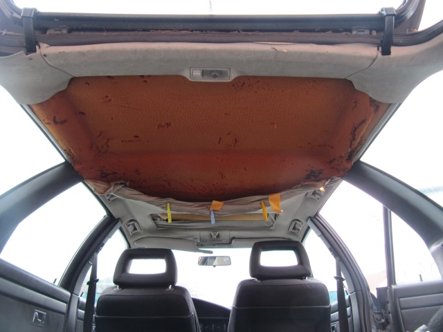

J'ai aussi monté le ciel de toit sur la petite terrasse
et récupéré le cadre métallique du toit ouvrant...

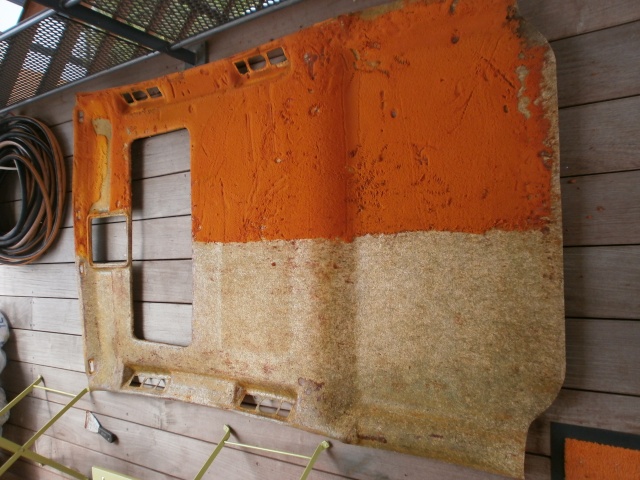

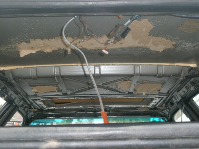

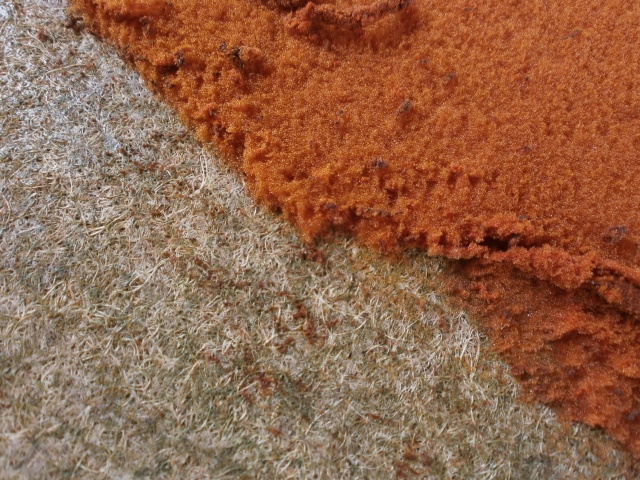

allez hop à poil mon grand,
les choses sérieuses vont commencer,
déjà un demi de fait, avec une bonne spatule ça s'enlève facilement,
j'avais pensé (oui ça arrive!) que ça aurai été plus compliqué que ça,
bon ça fait pas mal de boulette collante quand même et mieux vaut avoir de petit gants,
autant d'un côté c'est carton "simple" autant de l'autre c'est renforcé à la fibre,
et voilà, fini pour aujourd'hui...
Pour ceux qui hésite à ce lancer, c'est plus facile que ça n'a l'air... :bien:

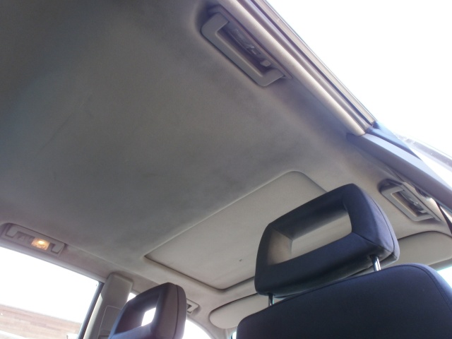

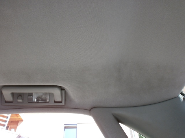

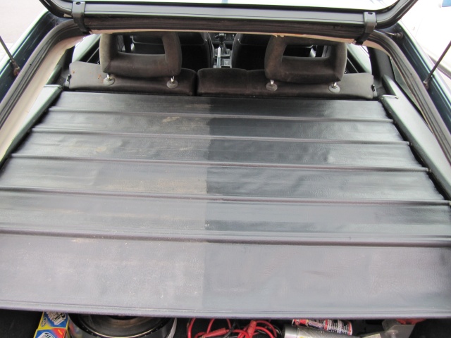

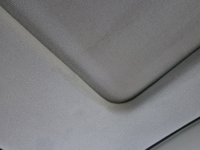

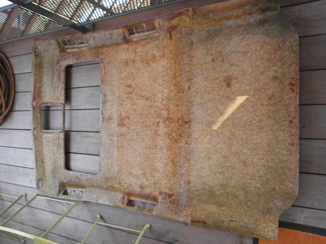

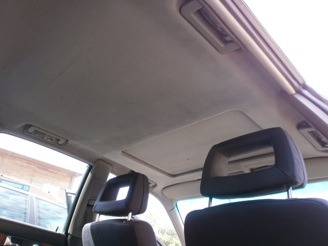

programme du jour,
un pad microfibre, un seau d'eau, une microfibre et
le spray qui va bien...(facile, bonne odeur pas chimique!!)
Pour m'attaquer à,
Du spray sur le pad et on frotte rien de plus simple, les photos rendent pas bien mais on voit une légère différence...
Le coin chauffeur a été fait,
Une partie du toit ouvrant,
Et une légère différence au coin arrière droit,
La tête de l'eau de rinçage...sans appel et oui c'est rien que mon ciel de toit...
Pas besoin de frotter comme un tordu, facile quoi...

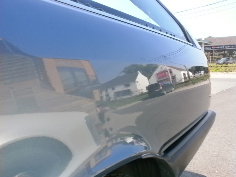

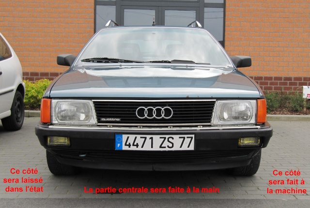

Il y a quelques jours j'ai sorti la polisseuse pour faire un test sur la voiture,
initialement j'avais prévu de lui faire...
et voici ce que donne un résultat "qui me plait pas" sur une caisse de 20 ans, 318000km...
Voici pour donner une idée, l'autre côté qui lui n'a pas bougé depuis la photo (janvier)
Vraiment du beau bouleau :bigthumbup:

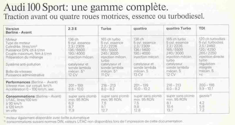

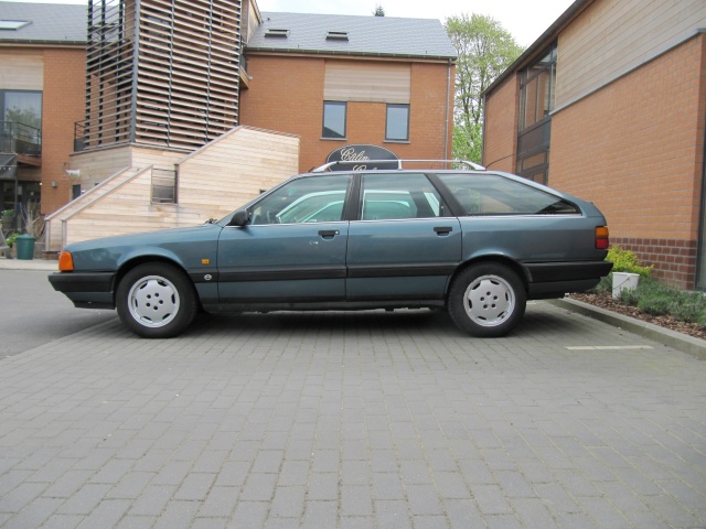

Voiture très originale (si bien que je n'arrive pas a trouver sa fiche technique ...)
Combien de chevaux ?
dans les 170 normalement son auto :)
Bon de tuute façon , on est pas à 5Ch près .. surtout pour une auto de cet âge !
Merci et voici...
ou encore...
