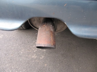

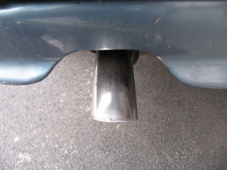

on commence par la sortie d'échappement,
paille de fer de différente grosseur, pâte à polir Méguiar's ou autre,
c'est pas encore au top, j'espérai mieux...

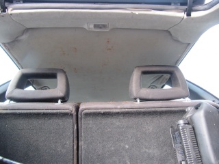

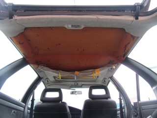

petit ajustage du ciel de toit, en attendant mieux, c'est pas une solution d'avenir, mais en attendant la dépose et réfection c'est bien...

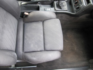

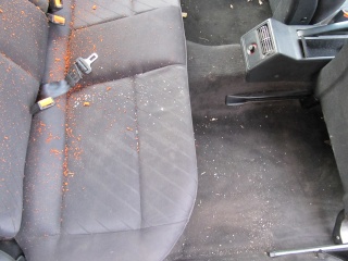

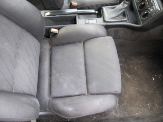

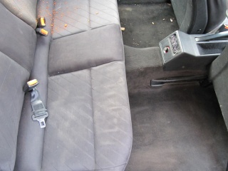

on passe par les sièges et la moquette...
en attendant le retour de l'été et le passage avec la shampooineuse à moquette...
la mousse du toit est comme on me l'avait dit, une belle saloperie!!!
ça colle même détaché du toit, on ce demande même comment il a pu ce détaché d'ailleurs...

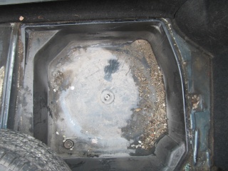

bas de la roue de secours...

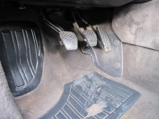

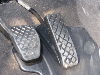

j'avais jamais vu une pédales d'accélérateur de ce type, il y a une raison particulière?

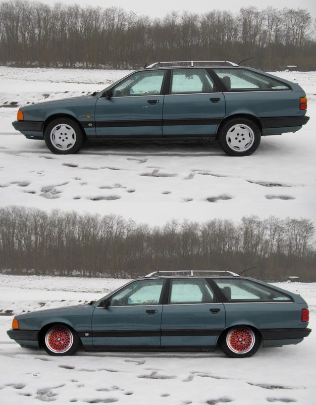

et pour finir, petit délire d'un pote avec photoshop...

Attention au ciel de toit , si tu fais que le remettre sous les joints , ben , sans prévenir d'un coup il retombe !
Sinon , ta boite de vitesses est cassée ?
je l'ai repoussé dedans en lui plaçant des "épaisseurs" pour que ça tienne,
de toute façon, il ne devrait pas rester longtemps comme ça...
ma boite? non pourquoi!
enfin pas encore
Oui , fais attentio, , car c'est ce que j'avais fait au début .. pousser avec des épaisseurs mais , la colle qui glue fait que .. ça glisse plus !!
J'avais même asseayé de coller après avoir poussé avec des épaisseurs , mais pas trouvé de colle qui va bien !
Pour ta boite : plus je regarde tes photos et plus je me rends compte que cette pauvre voiture roule qu'en marche arrière !
je verrai le temps que ça va tenir, et pour la boite, tu n'as pas observé la photo "avant" du siège passagé,
j'avais réussi à la mettre en 1er :bigsmile: :bigsmile:

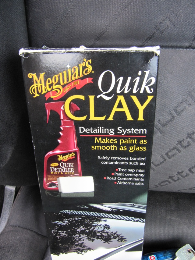

le moral étant de retour, je suis sorti voir la bête...
pourtant, je l'avais lavée hier, le pollen du coin la recouverte depuis,
donc petit passage sous eau obligatoire pour l'étape suivante...

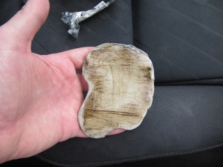

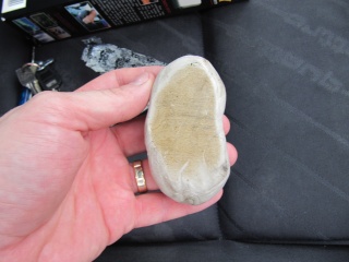

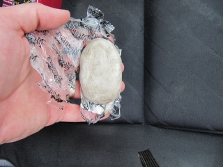

sur la première photo suivantes, vous verrez que la clay n'est pas de première fraicheur,
mais bon, la carrosserie non plus, donc pas grave...
la deuxième vous montre sa tronche après avoir fait un demi toit...ça en dit long...
et pour finir sa tronche après avoir fait le bas des portes!!!bonne pour faire les jantes puis poubelle...
aucune différence visible à l'oeil nu, mais au toucher, je peux dire qu'on sent la différence...

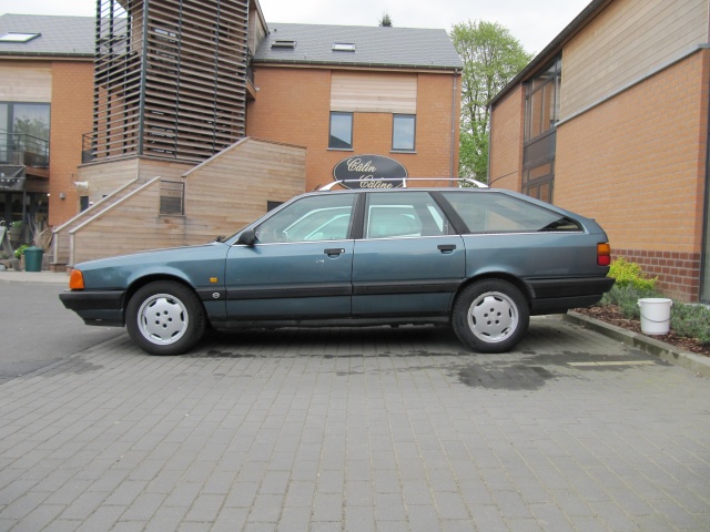

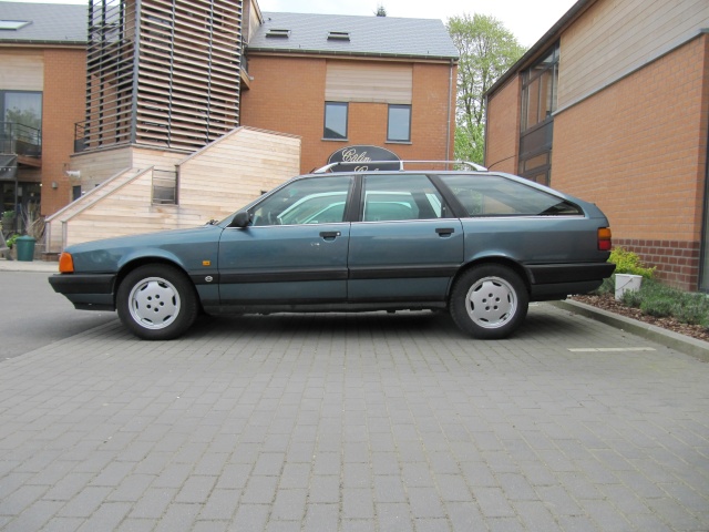

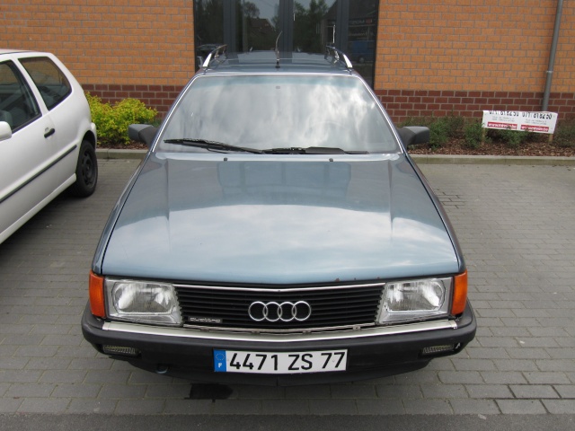

vu l'état de la carrosserie, j'ai décider d'utiliser son état afin de montrer ce qu'il est possible de faire avec des produits afin de redonner un coup d'éclat à la peinture...
comme indiqué sur la photo,
Le côté droit ou passagé :
sera laissé en état pour que l'on puisse bien voir l'état de la peinture avant traitement...
il a quand même été passé à la clay et sera nettoyé des traces de goudron présentes...
La partie centrale :
soit le capot, le toit et le hayon seront traité à la main et l'on verra à quel résultat on arrive...
Le côté gauche ou chauffeur :
sera lui passé avec une polisseuse, son état présent permet de bien faire la différence et me permettra aussi de faire "mes armes" avec une machine...
En aucun cas, je ne me prétend un pro du polissage, d'autre on plus d'expérience que moi pour ça...
Personnellement je trouve que le traitement à la machine est a réserver à un véhicule que l'on vient d'acquérir et dont on va prendre soin ou à un véhicule que l'on désire mettre en vente afin de lui redonner un coup d'éclat...
Le travaille avec une machine nous faisant rentrer dans l'épaisseur du verni plus profondément que le travail à la main, à force ce dernier ne sera plus présent...quand il y en a bien sûr...

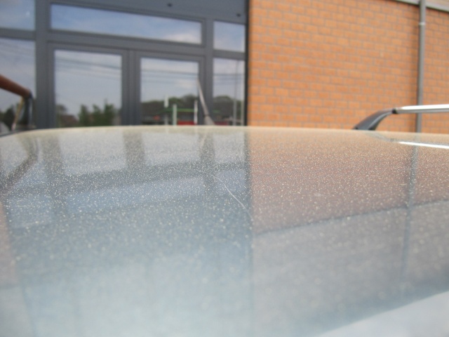

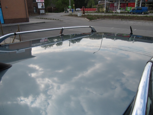

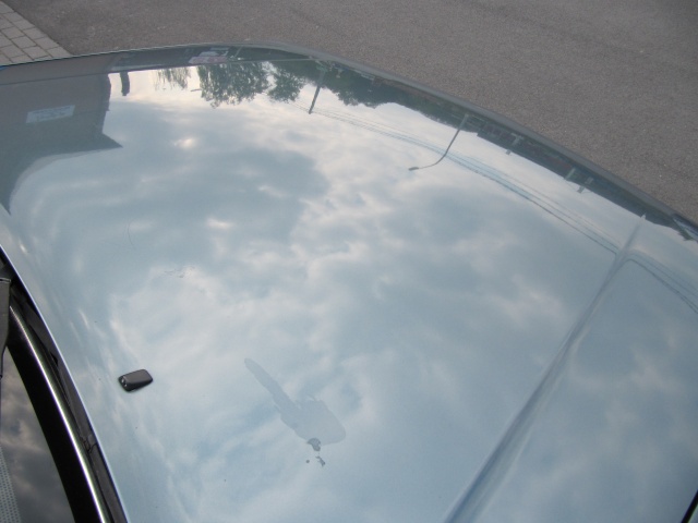

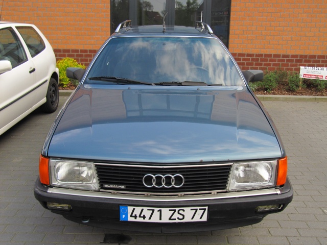

j'ai pas tenu longtemps...
avant...
après...

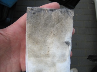

j'ai fait le tour de la voiture avec............pour enlever les taches de goudron avec une vieille serviette...
il faut "gratter" un peu avec l'ongle parfois, mais ça va encore assez bien...
Puis une passe avec l'UC et une avec le SX de Méguiar's,
le résultat rend un peu moins bien en vrai, je dirai que 70/80% des petites griffes sont parties...
normalement il ne faut pas faire ça dehors (mais avec quelques précautions ça marche) et on devrait passer les autres produits juste après, pour ma part ce sera sans doute la semaine prochaine quitte à repasser une fois après un lavage avec le SX...

Je me tate a passer de la clay sur la mienne moi, sur le gris je sais pas si c'est efficace comme sur ta 100
Le passage de la clay ne change rien par apport à l'une ou l'autre couleur B)
Elle sert à éliminer tous les contaminants sur ta carrosserie...

Tu as fais le mur en briques derrière et la polo?car ils ont changé entre les 2 photos :bigsmile:
non, on me l'a fait remarqué :bigsmile: :bigsmile:
c'est surtout que la lumière a changé de côté le temps pour moi de faire une partie de la voiture...

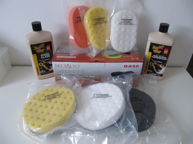

mon nouveau jouet commandé aujourd'hui, y a plus qu'à attendre qu'il arrive... :bien:
C'est dingue les gens qui achetent le dimanche ...
et j'ai pas encore mis ce que j'ai pris jeudi :eldiablo:
