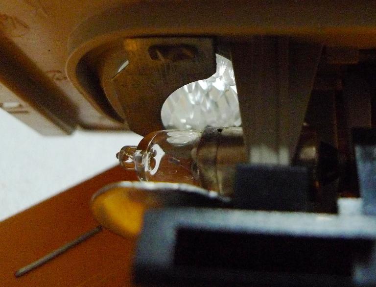

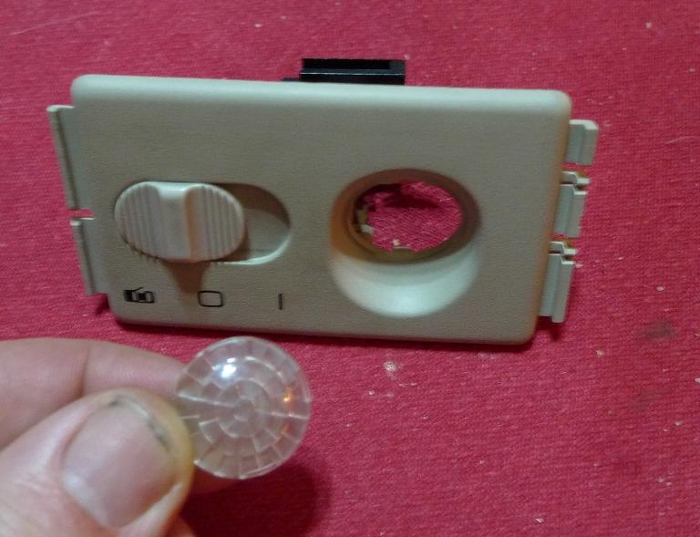

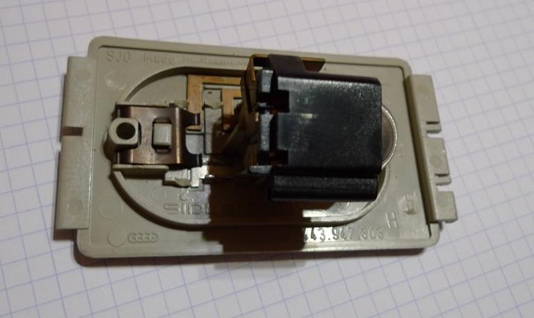

Bon , comme il faut 5 minutes , j'ai démonté une lampe de lecture :
J'ai nettoyé le côté verso de "l'optique" :
Attention , ce truc est idiot , il s'enlève rapidement mais .. pour le remettre il y a une encoche sur le support et 4 petites sur "l'optique" mais ... il y en a une qui à une minuscule rainure !!
oui en effet les diode c'est tous ou rien

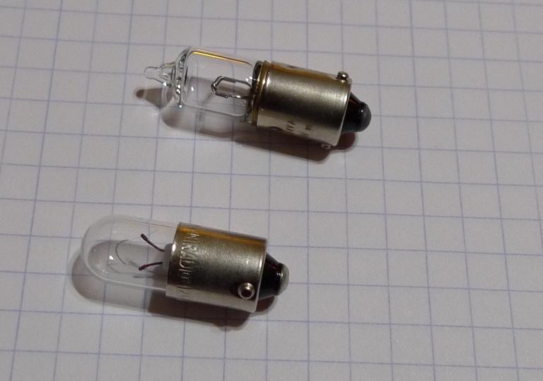

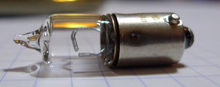

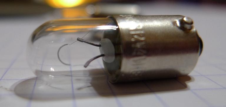

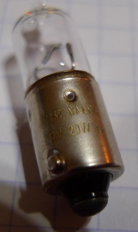

Bon , voila l'ampoule d'origine , une 4 ou 5 W :
je vais essayer de mettre une 20W et voir comment ça chauffe .
les deux ampoules :

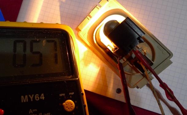

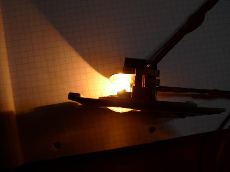

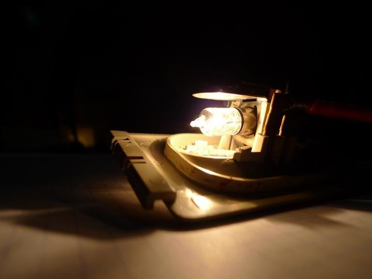

Bon , la 20W .. ça éclaire vraiment un paquet !!
Et ça consomme 1.5A vers 13.5V .

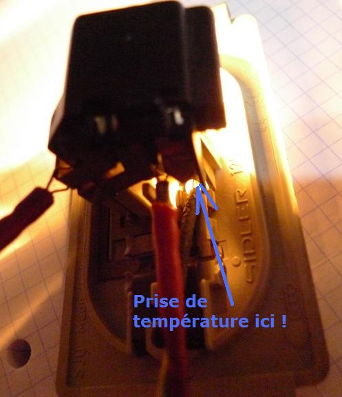

Par contre ça semble trop chauffer ..

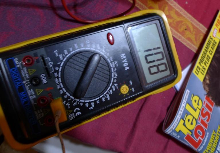

Bon ça chauffe trop ..
108 °C atteinds vite fait , ça ne le fait pas , mais je m'y attendais !
J'ai mis l'ampoule d'origine voir à combien ça monte , mais c'est clair qu'a côté ça éclaire rien !!!
Bon avec l'ampoule de 4W d'origine , au bout de plusieurs heures , je ne suis qu'a 48°C...
Bon , il y a quand même de la marge , je vais voir si je trouve une 6 ou une 10W donc !
Bon avec une 6W , ça donne 58 °C ..
C'est toujours bon avec de la marge , mais je n'ai pas de 10W...

Mais avec la 20W , je suis monté à 108 °C en moins de 2 minutes , c'est trop , pour ça que je pense que les 10W c'est bon !

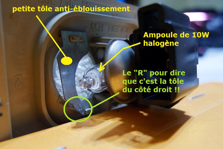

Seconde différence , à l'arrière , ça éclaire sur les sièges , à l'avant ça éclaire un peu plus en avant ... il y a une petite tôle anti-éblouissement greffée à l'intérieur !!
Et il y a pire encore ...
vas y raconte, nous fait pas attendre :eldiablo:
Kool , c'est tellement "vicieux" que j'arrive pas à faire de photo parlante !

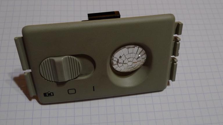

Bon déjà la photo de la liseuse passager avant :
On peux voir que c'est comme sur les premières photos ( une liseuse arrière .. ) mais il y a la petite tôle anti éblouissement en plus ..
Mais pire ..

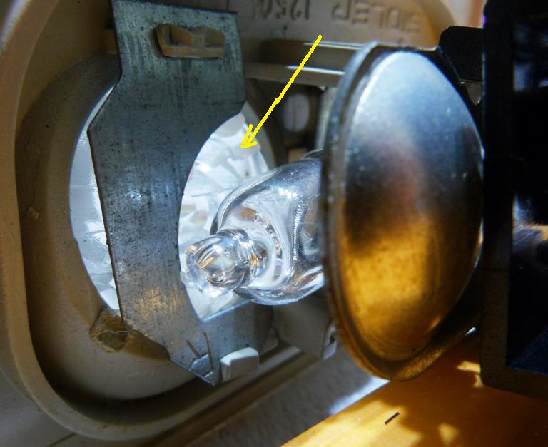

le bout de plastique rond devant qui semble anodin .. c'est une optique convergente !!
Regardez sur la photo , on vois vien que c'est plein de petits triangles tous orienté dans le même sens !!
Alors là .. quelle découverte !
Je me suis rendu compte que celles arrière étaient .. convergentes mais moins concentrées !!
On peux tourner de 90° ces petits plastiques ... c'est le jour et la nuit !

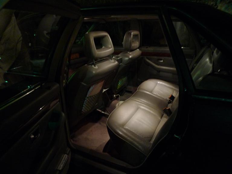

Pour l'arrière , ça éclairait un coup le dossier Av un coup le dossier AR , je les ai tournées de manière que ça éclaire l'avant du siège AR et le sol ..
Résultat spectaculaire !

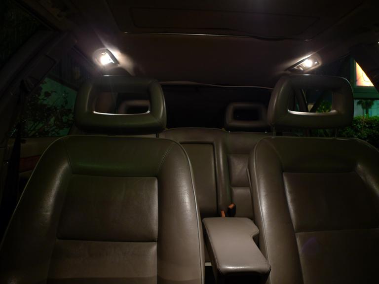

une photo de nuiiiiiiiiiiiiiiiiiiiiiiiiiiittttttttttttttttttttttttttttttttttttt
Nonn pas ce soit , il fait trop froid , il pleut & on est en alerte orange !
Pour patienter , tu as qu'a aller voir ma présentaion de nuit ...
Modifié par 205

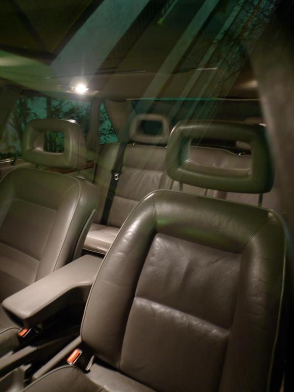

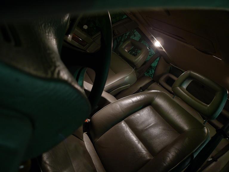

Bon , spécialement pour cdx69 ..
Il fait aussi froid qu'hier mais bon , il pleut pas .
Ma voiture dedans est "Platine" alors heuu , sur la photo , ça ressort ... Platine !!
Et cette dernière à travers le pare brise :
effectivement il y a du changement la :bien:
Avant ça sortait jaunatre .. c'est l'effet halogène !
