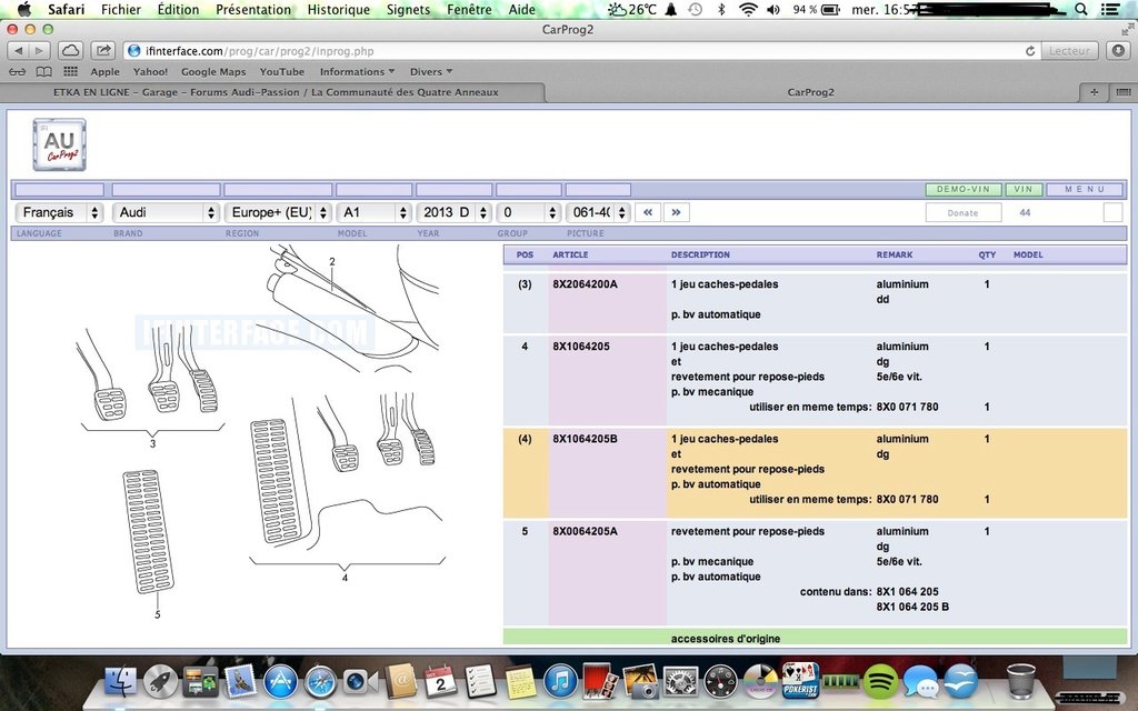

Pour ceux qui souhaitent ajouter le pédalier alu sur leur A1 :
Boite manuel :
Le kit de 3 pédales : 8N1 064 200 - 34€
Boite S-Tronic :
Frein : 8N0 723 173 E - 16,39€
Accélérateur : 8N1 721 647 B - 11,90€
Repose pied,
celui du TT Mk1 devrait convenir mais il est assez chère :
réf : 8N1 864 777 A 4PK - 57€

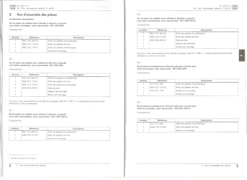

En revanche sur le catalogue accessoires Audi A1 je trouve page 4:
Lien: Catalogue Accessoires A1
Repose-pieds et Pédalier en acier inoxydable Référence 8X1 064 205
mais le prix n'est pas affiché, je demande à ma concession et vous tiens au courant.

Ce sont pas des accessoires prévue pour l'A1 mais qui sont destinés pour le TT, S3, S8, Polo ....,
L'A1 est construite en piochant dans la banquz d'organe du groupe VW, ce qui fait que les pédales sont similaires pour beaucoup de modèles du groupe.
Le pédalier du catalogue est prévue mais il est indisponible pour le moment ( il y a 15j c'était le cas) : il n'existe même pas encore dans la base de données VW/Audi, et toujours pas de tarif ( je pense qu'il vont le sortir a 60-70euros l'ensembles pédales+repose pied )
et on peut trouver une repose pied identique pour moins chere avec une autre reference :bigsmile:

Il existe en théorie un kit de pédale + repose pied dispo en accessoires pour boite manuel, mais il est a ce jours toujhours indisponibles
La solution pour les pédales, c'est de mettre les rèfs de pédales alu que j'ai donnée pour boites manuel ( kit de 3 à) et pour S-Tronic 2 caches à commander

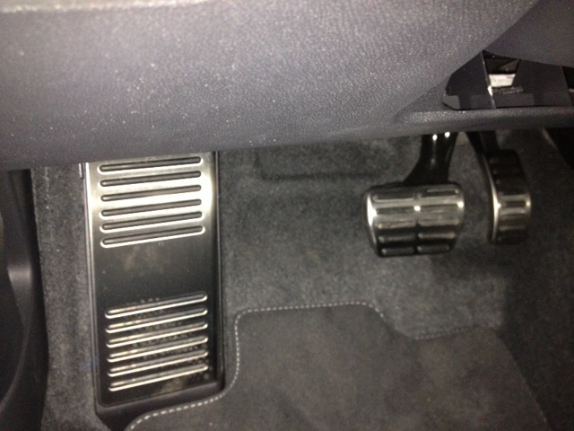

voilà ce que çà donne en S-Tronic :
Après 10 000kms, la moquette du repose pied ne s'abîme pas temps que çà finalement, a voir au bout de 100 000kms :rolleyes:

Le kit de pédalier+repose pied est prévue en accessoires depuis la sortie de l'A1, avec une réf, mais elle n'est pas encore crée, d'où l'abscence de tarif et de dispo
En Allemagne, le tarif de 139euros pour le kit a été annoncé, mais il n'est pas dispo pour autant et pour le moment, le kit n'existerais que pour la boite manuel.
Il est fort probable que le le repose pied et pédalier alu soit de série sur la S1, Audi attend peut-être son lancement pour proposer le kit de pédalier :coucou:
