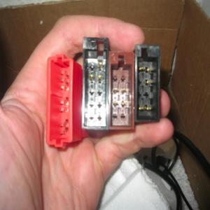

Bonjour à tous,
j'ai reçu mon RNSE de 2009 commandé sur ebay à un vendeur situé en lituanie "tomstoms1". Les griffes n'étaient pas fournies j'ai du en recommander pour pouvoir démonter mon symphony II. J'ai ensuite acheté un câble adaptateur RNSE iso sur "BC electronics" mais je pense que je vais avoir des cosses à déplacer.
Les quatre connecteurs de l'adaptateur sont bien deux noir, un marron et un rouge. Cependant les couleurs ne correspondent pas au couleurs de mon câblage sur mon A4 B7. Le marron va bien avec le marron, le petit noir avec le petit noir, mais le rouge va avec le grand noir de l'adaptateur, et le grand noir avec le rouge de l'adaptateur.
De plus sur le connecteur rouge de l'adaptateur les broches ne sont pas au même endroit que les broches de le grand embout noir de ma voiture, sur les autres elles ne correspondent pas systématiquement non plus.
Est ce que quelqu'un a déjà eu ce problème et sait quelle broche déplacer à quel endroit?
Pour info, si ça peut vous aider je possède une audi A4 B7 ambition luxe de 2006 avec GPS BNS4, autoradio symphony II, ODB couleur et volant multifonctions (pas de préparation téléphone, ni de système bose).
Désolé pour les images elles sont un peu flou mais on voit quand même où se situent les broches.
:thanks: d'avance.

Mais le fait que sur certains embouts aucune cosse ne correspond, c'est normal?
En plus dés que je branche les cosses l'autoradio s'allume sans qu'il y est la clé dans le neiman, et lorsqu'elle est dedans et que je la retire, l'autoradio reste allumé.

ton adaptateur est un universel pour toute config donc c est normal qu il manque des connectique entre la voiture et l adaptateur .
Et c'est normal aussi que sur l'embout rouge de ma voiture aucuns des inserts métalliques ne sont placés en face des broches métalliques de la grande prise noire de l'adaptateur?
Modifié par johl
certain prise ne sert plus pas la suite
Ok merci.

sinon le CAN H et CAN L, tu le recuperes logiquement du PI.
il faut une fine pointe pour les sortir
Mais là j'ai regardé par rapport au plan le can H et le can L sont au même endroit.
si c'est au meme endroit tu branches et aucun soucis

C'est bon je viens d'effectuer le montage et tout marche nickel. La dernière fois une des cosses devait être mal enclenchée pour ne pas couper l'autoradio automatiquement. Sinon ça va je n'ai eu aucun conflit pour mon GPS BNS4, le RNSE a pris la place de celui-ci sur l'ODB sans problème.
J'ai juste du recoder le RNSE en passant sur le module autoradio du "VAG-COM" car le module navigation bloquait en marquant qu'il y avait trop de conflits. Une fois la vérification faite sur le codage et l'adaptation, tout marche très bien.
