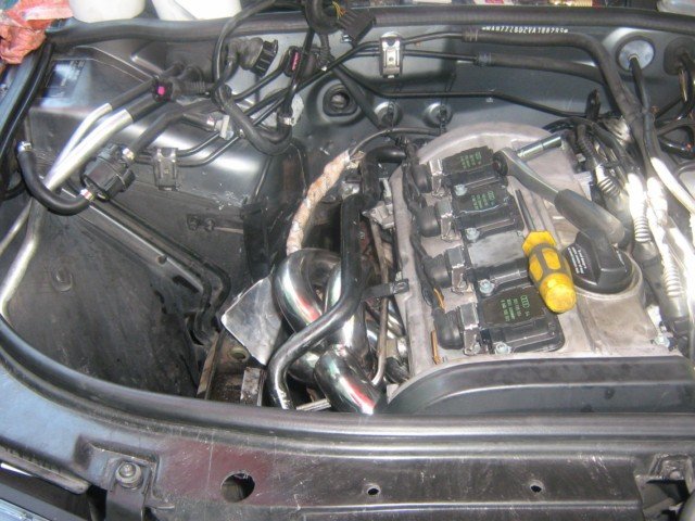

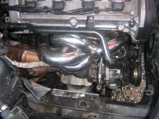

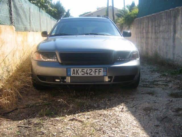

bon un peu de news de mon corbillard
depuis le temps elle a pas mal changer
les dernière modif faite dessus
optique de A4 B5 phase 2 sa rajeunis la caisse
changer mon admission de turbo passer en 80 de diamètre
je me suis fabriquer un support de débitmètre
vendredi nouvelle mis a jour de ma cartographie voila
deux trois photo vite fait

Salut Nical, Jolie voiture rien a redire !!! Je voulais savoir si au niveau de tes phares avant tu as u un problème pour le montage ou tout c'est monter facilement ? car j'ai envie d'en monter qui ressemble beaucoup aux tiens. Merci
merci bien
pour monter les phare de phase deux sur un phase un il faut découper l'intérieur de l aile
et pour les branchement moi j ai récupère la prise d origine qui était sur la phase deux j ai couper les fil et tout ressouder tout les fil corresponde
voila tout mes sur le forum tu trouvera comment faire plusieur tuto on etait fait
