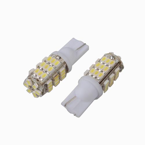

places une résistance déportée de 39ohms en 25w, et tu pourras mettre des T10 d'ebay, à 0,2 balles ;) tu seras à mon avis plus tranquille, et tu paieras moins cher que des veilleuses à 15€la paire chez Bluecars .... bien.gif
moi j'ai celles-ci (ou du même genre a 42 leds CMS) avec une résistances déportée, et quand ça éclaire, bah ça éclaire ! et un an et demi que c'est installé

celles-cià 3$ soit 2€ !
et la recherche ebay qui va bien, en triant par prix à la fin ;)
Modifié par maskime
certes, des leds peut-etre de moins bonne qualité, mais clairement plus nombreuses, et disposées autour, donc éclairage uniforme
pour l'intensité, je mets ma main à couper que c'est plus fort !
