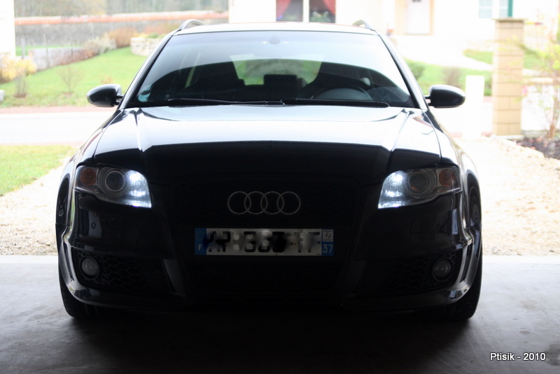

Ca y est j'ai monté les veilleuses, les croisements et les feux de route. Je n'ai pas essayé encore en pleine nuit, contrairement à ma chérie, qui m'a dit que ça semblait pas super "puissant" ! Je vais faire vérifier le réglage des feux.
Sinon concernant les AB, je suis un peu deg, je n'arrive pas à avoir accès aux ampoules. J'ai bien réussi à faire tomber les caches qui les entourent mais après plus moyen d'y accéder. Si quelqu'un avait un p'tit tuto sous le coude (sans avoir à faire tomber le PC), ça serait super !

Franchement, je viens de rouler de nuit avec en ville et c'est vraiment un blanc avec des reflets bleus. On dirait vraiment du xénon. Quand on regarde le feu bien en face ça fait blanc, et quand on se décale sur la gauche ou sur la droite, ya des légers reflets bleutés. Avec mes leds c'est tip top ! Je ferrai des tofs.

Salut Toutoune28, je suis d'accord avec toi que le rendu est superbe, que ce soit des leds ou bien des feux de croisement et route. Par contre, je suis équipé des mêmes ampoules que toi (de la veilleuse aux feux route (les AB seront bientôt montés)) et j'ai une p'tite question à te poser : Trouves-tu que la puissance des feux de croisement soit suffisante ? J'ai roulé un peu de nuit ce week-end et j'ai pas trouvé ça folichon ! Pourrais-tu me donner ton impression ? Les autres également :) !!! Je profite que ma belle soit au garage (montage d'un kit Parrot 9200) pour faire vérifier le réglage des feux car je suis un peu étonné !!!

Je viens de récupérer la titine et le garagiste m'a fait un réglage de feu et il semblerait que tout aille mieux ! Je n'ai pas encore testé en pleine nuit mais en ville déjà, je ressens un mieux ! Sinon pour revenir sur l'effet général, le garagiste n'a pas voulu, au début, me régler les phares car il pensait que c'était des xenons ...
Alors tout est monté sur la mienne (Veilleuses / Codes / Phares). Le look y est vraiment par contre niveau efficacité, j'ai pas trouvé d'amélioration nottable.
Cela dit, c'est pas moins bien non plus :bigsmile:
Modifié par Arnaud D.
Hier j'ai roulé de nuit hors ville et effectivement l'éclairage n'est pas plus puissant mais par contre, c'est comment dire, assez net, bien blanc, ça éclaire mieux mais pas plus loin. On croirait des xénon.

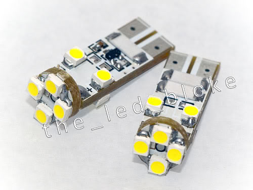

Juste pour vous faire part que j'ai acheté mes veilleuses LED anti-erreur ici :
http://cgi.ebay.fr/ws/eBayISAPI.dll?ViewItem&item=190464519639
çà marche impeccable.

NB : les leds ont une polarité. Donc teste l'allumage avant de les remettre en place, au cas où ...
(elle s'allume pas si c'est à l'envers, mais ne grille pas)

moi ce sont les T10 Panther V2 que j'ai commandé
