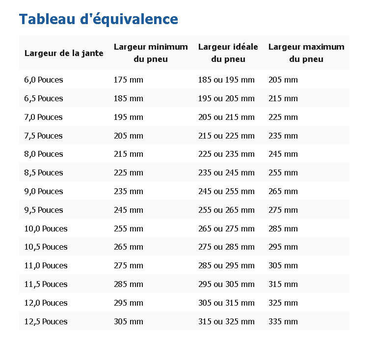

Je souhaite passer en 18" et je veux acheter des replicas rs6 en 18 vu sur ebay.Seulement le vendeur propose avec du 235/40/18 or de serie c'est du 245/40/18...les deux sont possible???Apparemment on a le choix entre ET 35 ou 45 lequel choisir??

Au premier message, sur du 8... 245... ça fait beaucoup ! Je crains que cela soit hors cote.

Dangereux non, possible oui, il faut voir la tolérance vis-à-vis des dimensions des pneus d'origine
Voir dans la trappe carburant ce que tu as comme informations et dimensions sur les dimensions de pneus prévus pour ton auto.
Ce sera un rien plus ferme et tu gagneras très légèrement en accélération vu que le diamètre total va se réduire.

Apparemment, c'est toléré ...
Mais ayant fait l'expérience même avec du 8.5, ça déborde comme pas permis !
Je me demande comment les fabricants de pneumatiques font leurs calculs.
Parce que 8 pouces = 20 centimètres  (8x2,54mm)

En ce qui concerne le diamètre, il y a forcément un changement.
Mais c'est tellement faible... En plus ça dépend du sérieux du fabricant de pneu à respecter les dimensions à la fabrication.
235/40/18 = 645.2mm
245/40/18 = 654.9mm
ça fait quand-même presque 1cm de plus au diamètre.

d'origine tu dis être en 235 ?
la question est bien de savoir si le 235 est ok sur du 8" de large ? la réponse est oui, c'est même l'idéal.
pour le reste, sans commentaire ...
pour conclure, repasse vite en 235
