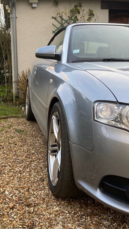

En fait en origine étaient montés des 235 40 18 et là je suis en 245 40 18 donc en ce qui concerne le diamètre il n'y a aucun changement, bon entre deux ils m'avaient mis des jantes 16 pouces bien dégueulasses lors de la vente de la voiture mais je comptais bien revoir tout ça. La voiture a été essayée par un technicien du garage de mon frère qui semble valider le principe, je l'ai conduite, ça tient bien la route et pas de bruit de fortement après question assurance si il m'arrive un pépin je sais que ça va bloquer... esthétiquement je trouve ça propre et même plutôt très chouette

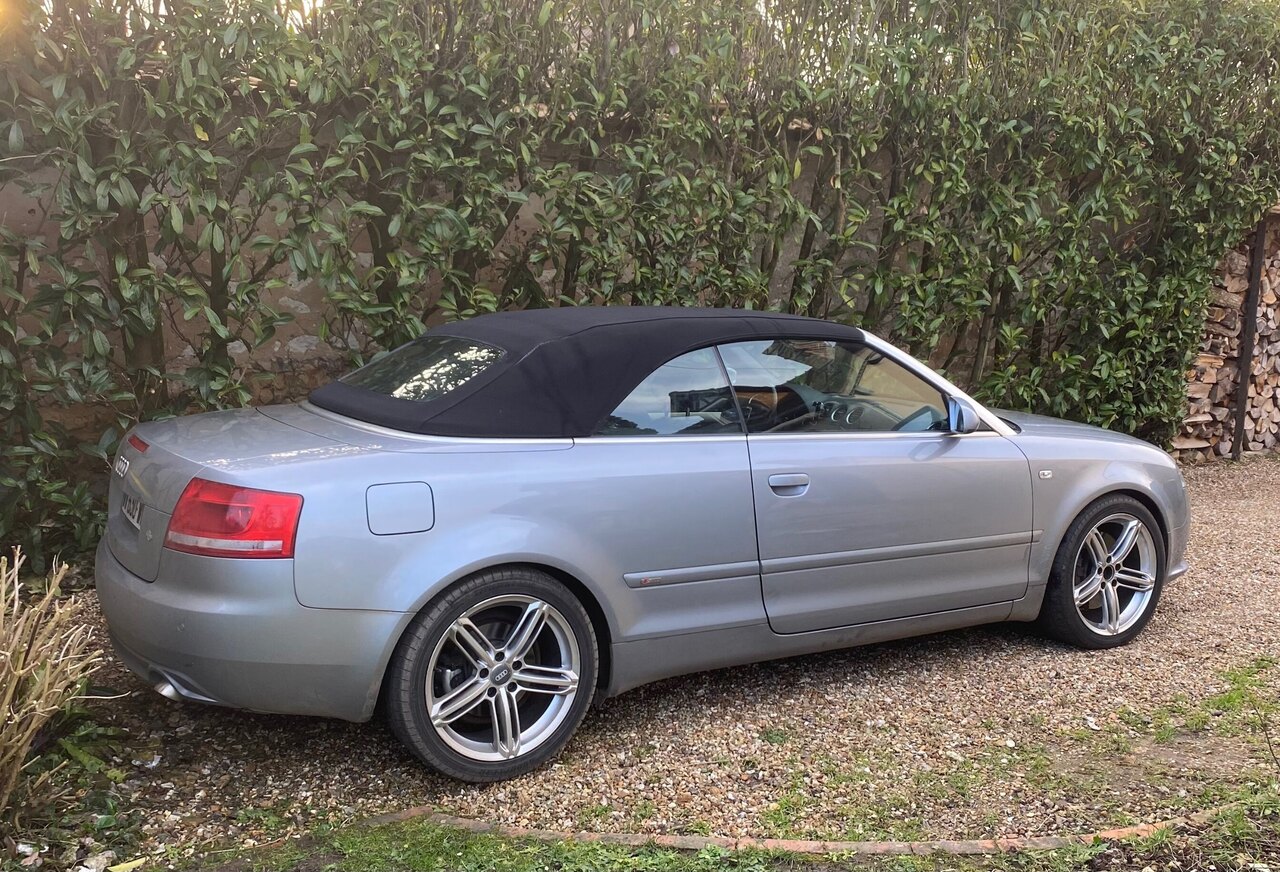

Bonjour, Mamie est rentrée à la maison et bonne nouvelle, mon problème a été réparé, il semblerait que s'eut été un problème électrique effectivement mais sans détérioration de quelconque boitier donc ça m'aura coûté 1H30 de main d'oeuvre je m'estime donc heureux ... Petit lifting de jantes au passage que je vous partage et l'excellente nouvelle c'est que demain je vais lui chercher une capote quasi-neuve .... HAPPY
