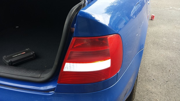

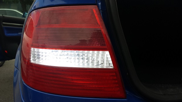

Par contre mes feux de recul ne marchent pas même après avoir changé les ampoules... :reflexion:
Quel type d'ampoule tu as mis en marche arriere ?
Et les kits xenon bas de gamme mettent effectivement du temps à chauffer.
Ah M...e!Je savais pas que certaines ampoules mettaient plus de temps a chauffer du à leur qualitées.Si j' avais su...

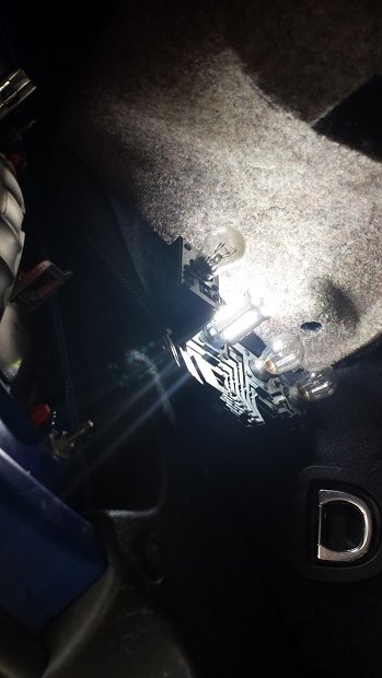

En feux recul j' ai mis 2* Ampoules 24 LED BA15S P21W 1156 T25 Blanc (précisément lol)

je sais que nos ba15s montent sans soucis sur les voitures les plus récentes (classe c amg, classe S ...)
Bah faut deja tester avec des ampoules avec lesquelles on a une certitude du fonctionnement.
car cela vient peut etre des ampoules meme.

Peut on et comment tester les bornes dans le bloc arrière d' ampoules feux reul?
Car si j' ai les bonnes meusures à ce point la sa vient forcément des ampoules effectivement mais j' ai un doute que sa vienne des ampoules :nanana:

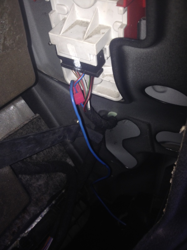

J' ai un câble bleu qui part tout seul du faisceaux de feux à mon avis c' est du fait maison sa...Surtout que j' ai pas la même chose de l' autre côté.
Je post une photo ce soir.
Moteur allumé je mesurerais ce soir peut être parce que tout seul sa va pas être évident de mettre la MA et d' aller mesurer dans le coffre les bornes MDR.
Alors Moteur tournant=0V pareil...
Et voilà le câble dont je parle.Il court du phare arrière jusque le poste je penses mais que du côté droite (vue de derrière voiture)Peut être sa qui fou la M...e non?
