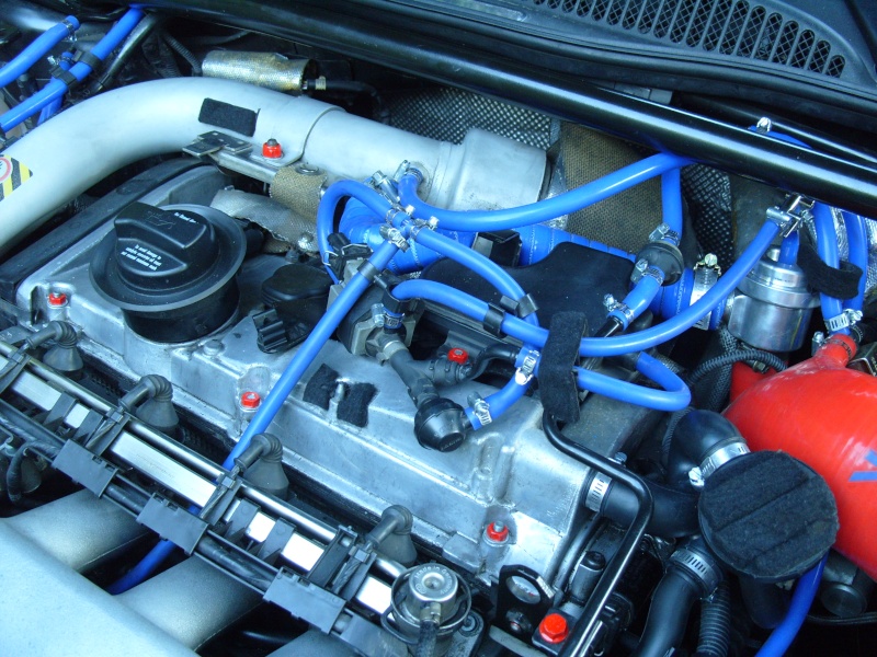

je sors la petite photo trop préssé de monté tous sa que je n'ais meme pas pensé a en prendre pendant le montage <_<
5min et je met sa
Bon les voila!!
j'en ais profité pour commencé mon circuit d'eau du coup il men manque et je n'ais pas mis toute les petits mais bon la suite viendra plus tard... B)

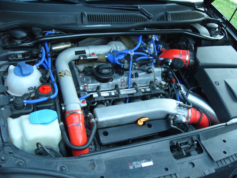

Alors ce matin c'était comme sa!
Voila ce que sa donne depuis cette aprem! et men manque quelques une...

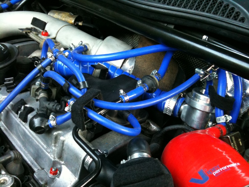

Voila je pense avoir monté toutes les durites (les plus accessible du moin!):

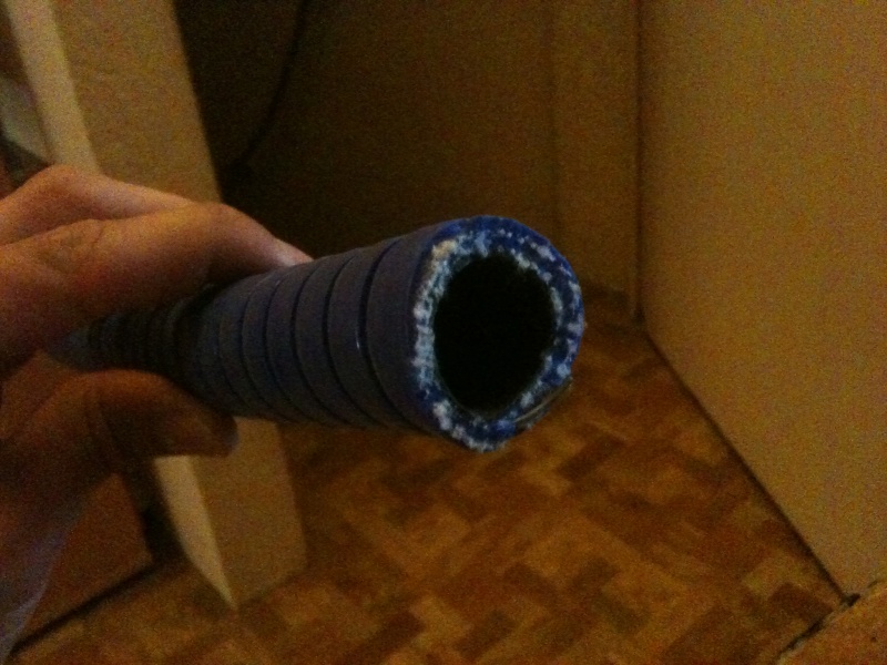

ma 25mm rouge est complètement évantré!!!
du coup j'enleve toute les venair et je passe en bleu <_<
