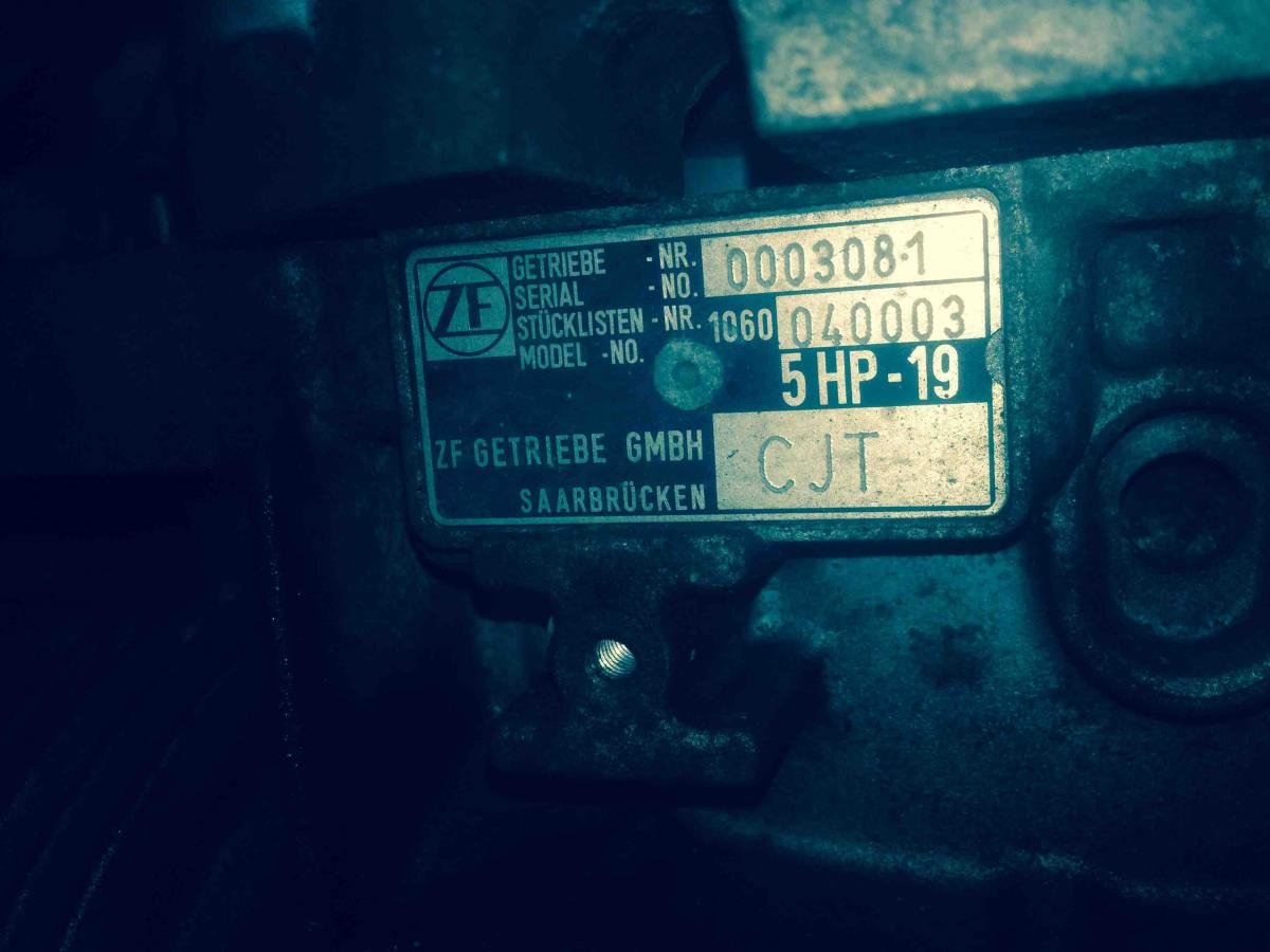

Une boite qui patine et qui vibre au moment de passer à la vitesse supérieure qu'elle peut en être la cause ?
C'est le cas de ma nouvelle boite 5HP19 étiquette verte , l'ancienne avait une étiquette noir .

PB de calculateur j'en doute car l'ancienne était une 5hp-19 étiquette noir la nouvelle une 5hp-19 étiquette verte , quand on sait que l'étiquette c'est beaucoup plus pour le type d'huile......
A Noir Mat j'ai didangé avec de la dextron III or l'étiquette est verte je ne sais pas si cela a une grosse incidence par contre je n'ais pas changé le filtre et cette boite est restée plus de 9 mois sur une palette ds un hangar .
Crois tu que le changement de filtre pourra régler le soucis?? En passant elle a bue 12 L d'huile cette boite .
