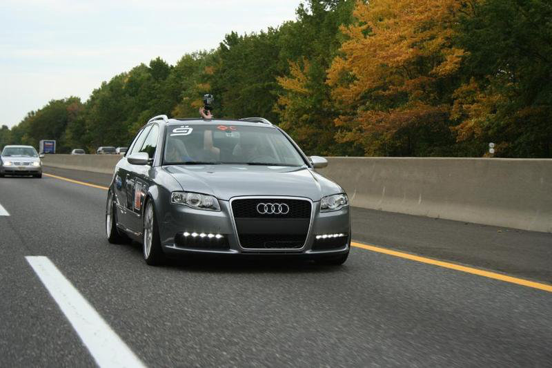

Hello les gens, j'aimerai changer mes feux arrière sur mon RS4 B7 par des fumés à Led ( sa je crois que j'ai trouve) mais les feux avant aussi avec une bande de Led en dessous mais trouve par ceci sur des feux xénon, quel sais ou je peux trouver ceci?
Merci d'avance
malheureusement pour toi il n'y a aucun feux avant de seconde monte qui peut s'adapter sur le faisceau des optiques bixenon OEM.
tu es donc contraint à garder tes optiques bixenon originaux et perso je dirais que sur une RS4 c'est pas un mal .
si tu veux mettre des leds il vaudrait mieux se concentrer sur cette modif :
Modifié par yannick82
Regarde mon post j'ai effectuer la modif que yannick indique
Invité rix39390
y a rien pour les non avant <_<
c'est beau bien rabaissee une A4 :malelovies:
quelqu'un peut me mettre le lien du tuto de démontage des feux arrières svp? :)
merci
rien de bien compliqué pour les feux
Les feux sur la caisse tu as un vis par feux sur le montant du hayon
Les feux dans le hayon tu as:
un support en plastique noir a dévisser (tu verras le support à une encoche pour mettre un tournevis plat)
Un écrou de 6 à dévisser
Pour remplacer mes feux complet par les leds j'ai du mettre 30 minutes sans se presser
le plus chiant c'est declipser les deux tetons sans crainte de les casser ou d'abimer l'aile de la voiture ... enfin je dis ca pour une berline, pour les break je pense que c'est pareil ^^
ok et le cache plastique du coffre se démonte juste en tirant dessus?
merci pour les infos ;)
oui les fexu cotés caisse les caches sont juste clipsé
Vous la vis fait bien attention quand tu la devisse de ne pas la lacher sinon elle tombe entre les garnitures et la galere pour la récupérer :bigsmile:
