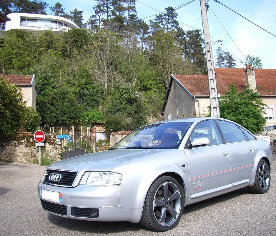

Bon ça y est, avant même le joli mois de mai, un premier vrai jour de beau temps et douceur propice à la sortie en cabriolet. Tranquille, par toutes les petites routes de campagne, et retour par les mille étangs, avec pause, et pose, devant l'un d'eux pour une photo. Un peu surex, j'ai -encore- oublié de mettre le vieux Pentax en mode paysage, mais bon tant pire Et du coup, ben, la bestiole va un peu entrer en hibern estivation (?) et sera peu sollicitée d'ici l'automne. Mais qu'elle se rassure, son maimaître ne va pas négliger la pauvre bête , et prendra le temps de la bichonner. Au programme, bougies, bobines, filtre Green, un sérieux nettoyage intérieur, et entretien des cuirs. Enfin, quand il fera moche et que je pourrai pas sortir en cabriolet, hein! -

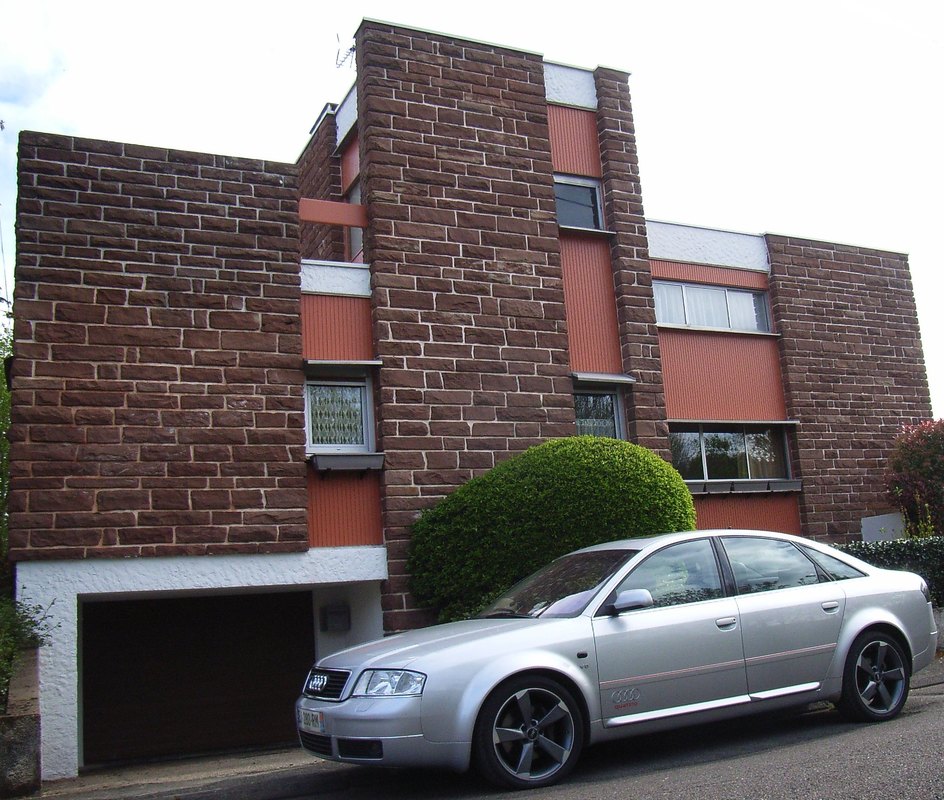

Bon, aujourd'hui, beaucoup plus court en texte, et avec des images Petite sortie à Vesoul voir les oiseaux avec la LPO autour du lac. Et puis quelques photos pour essayer de coller au thème d'avril, "Audi et architecture" Bon, rentré trop tard, le concours venait de boucler. Pas grave, leurs photos sont trop meilleures Bon, je livre quand même les deux les plus potables, parce que ma bestiole elle est dessus avec ses rotors encore toutes propres, na! Première, un sacré morceau qui interloque et fait envie à la fois. Une splendide californienne nichée dans sa pinède juste avant d'entrer dans Vesoul. Mais difficile de lui rendre justice sans monter le chemin interdit sauf riverain, et je suis resté en bas... . Deuxième, j'aime beaucoup cette villa totalement architecturée début 70, avec plein d'astuces, recoins, en maximisant mine de rien un vision très cubique des volumes. Sa vraie originalité, qui ne plaît forcément pas à tous, étant de ne pas sacrifier au sacro-saint blanc sur béton, au profit de ce parement en grès très vosgien. C'est toujours surprenant de voir à quel point Vesoul, vue comme la quintessence de la banalité*, recèle nombre de bâtiments d'architectures diverses, variées, et de qualité. (*) et pas rancunière, elle a même un lycée Jacques Brel -
