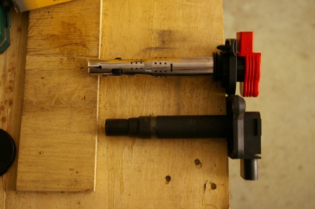

Depuis le temps que j'avais acheté bougies iridium et bobines NGK type R8, je me suis enfin décidé à les monter. Enfin, à essayer de les monter.... Comme j'avais lu quelque part qu'il existait deux types de bobine, des courtes et des longues, j'ai juste démonté une bobine pour voir. Ben; ça n,'a pas loupé... Longueur de la partie dans le puit de bougie, 146 pour la NGK, 130 pour l'origine, donc ça vaut pas. Pourtant en principe cette NGK U5014 / 48041 est censé aller pour la ref Audi 06B 905 115 E (ref OEM que j'ai bien trouvé sur la bobine origine), donc questions, est ce que: 1) la même ref NGK existe en deux longueurs, ou 2) j'aurais du m'orienter vers une autre ref, toujours en type R8, ou 3) si je veux du NGK ya que la U5022 qui convient 4) autre? Je demande parce que trouver les références de dimensions des bobines, ben, je cherche encore... Selon réponse, je verrai si je peux essayer un échange ou revente et rachat, etc. Merci de vos lumières -

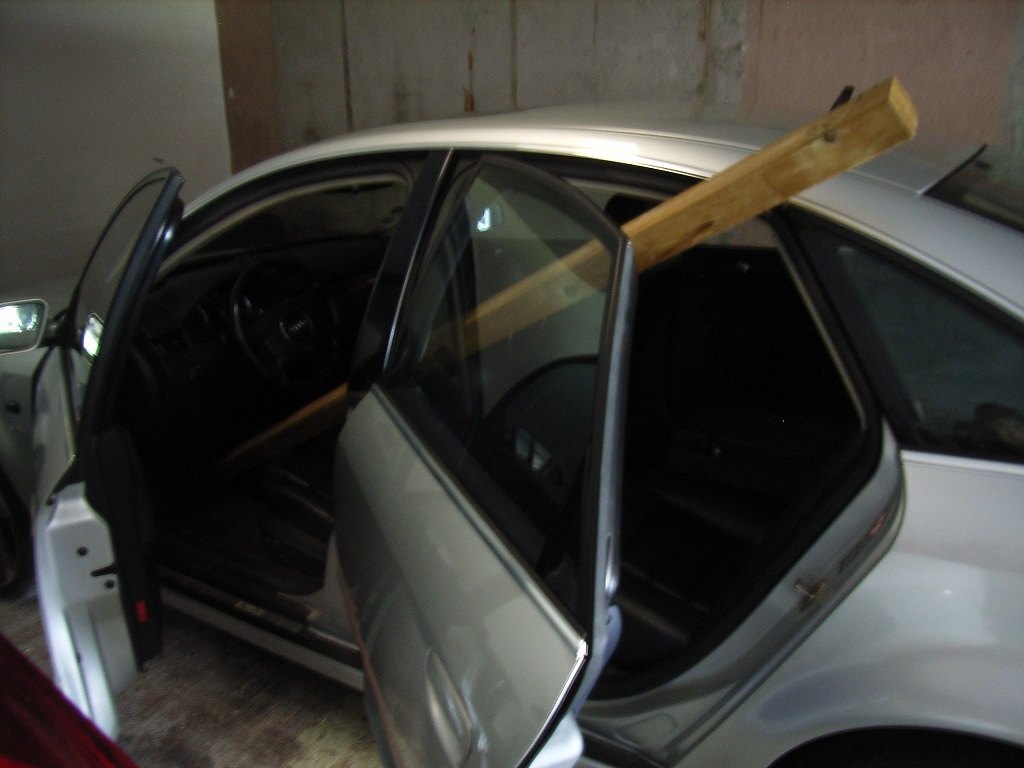

C'est un poteau que tu recoupes pour faire des palissades, par exemple, et comme je l'avais pas beaucoup coupé, ben il doit en rester dans les 2,50m Rigidité parfaite, taille suffisante pour pas ripper sur la pédale, mais pas trop pour passer à côté de l'appuie-tête, et plus léger que le madrier du charpentier... Tout, quoi. N'est ce pas? Souvent le souci quand je commences un truc et qu'il faut improviser pour arriver à faire "comme il faut", sans que ça tourne au n'importe quoi... Bon la c'était pas si dangereux, fallait juste faire attention au moment de le glisser pour pas accrocher le bout carré sur le cuir, c'est l'a que tu peux faire des griffures etc... Donc y aller doucement, mettre un chiffon sur le bout au cas où, et une fois en place le poteau étant totalement lisse y'avait normalement plus aucun risque. Ce qui m'a pas empêché de soigneusement inspecter le cuir et pousser un petit "ouf!" après A la réflexion , à refaire, je me coupe un bout de bois à peu près à la longueur entre pédale et volant, je mets un morceau de chiffon sur le bois côté volant, et j'ajuste à la longueur nécessaire pour que ça appuie correctement sur la pédale grâce au volant réglable en profondeur. -

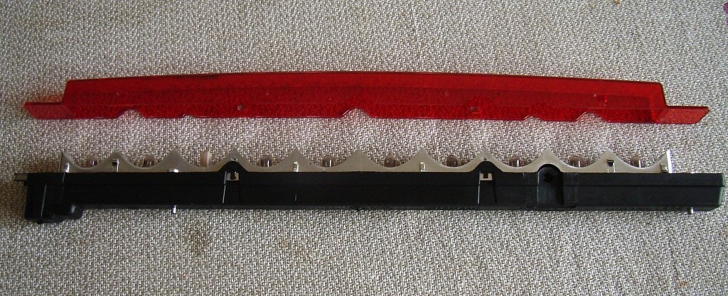

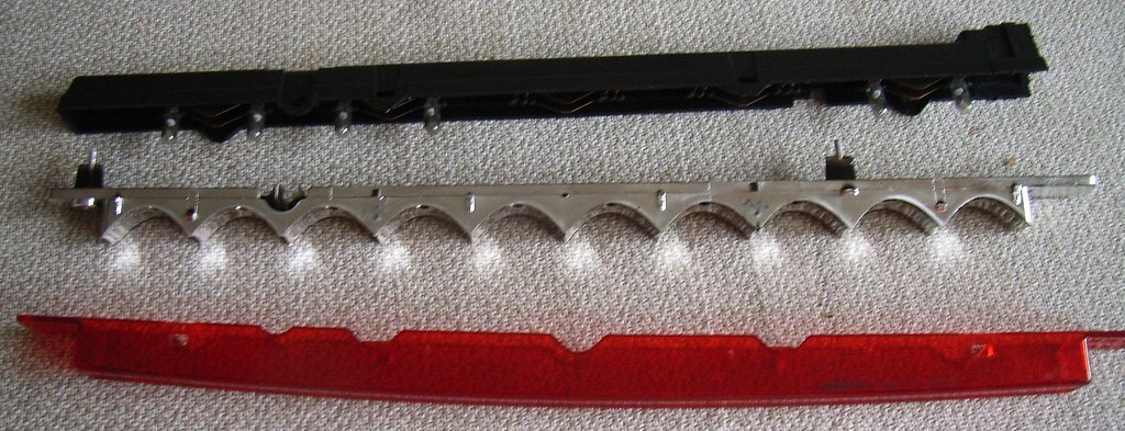

Ayant été faire faire la vidange, j'ai pu regarder l'Audi quand on la mettait sur le pont et remarqué qu'une ampoule du 3e stop ne fonctionnait pas. Si ya bien un truc que tu remarques presque jamais en plus pas grave puisqu'il en reste 9, mais bon. En farfouillant un peu, je suis tombé sur le topic de @CHAMPI du temps ou il avait son A6 et le passage ou il parlait de changer les ampoules de ce stop sur la berline, et comme il indiquait que c'est simple, je me suis lancé. D'abord, avoir une ou des ampoules; après avoir cherché et croisé les différentes références qui vont jusqu'à parler de w2,3w, j'ai trouvé que ça correspond en général à celles référencées comme T5; ça tombe bien, j'en avais commandé pour l'éclairage intérieur du PT (dans le rétro, vu que c'est un cabrio), et j'avais pris la dizaine vu que 2, 10, ou 20, depuis chez Ali, ça change pas grand chose... Donc, comme indiqué par Loïc ya...pfou, longtemps (2009, 15 ans déjà ) sur la c5 berline c'est plutôt simple, même si je me suis presque fait un tour de rein pour regarder avant de faire. Le corps à fond dans le coffre et tu tournes la tête, touça touça. Juste que la trappe d'accès est moins large que le feux. Accès direct dans le coffre par dessous, deux agrafes inox à repousser, faire basculer l'arrière du feu, pousser le feu vers la droite, le débrancher côté gauche, et ensuite le sortir gentiment sans forcer. Déclipser le cabochon rouge sans forcer (deux points de chaque côté), remplacer l'ampoule grillée par une led pour voir, et tester. C'est plus blanc, pas beaucoup plus fort, mais ça marche. Enfin, pour ce jeu la, qui en plus n'a pas de parité, ce qui est bien quand tu galères tout seul pour vérifier le fonctionnement (cf. + bas) Ci-dessous le morceau avec une ampoule led en 3e place Bon, tout va bien, et tant qu'à faire et puisque j'ai la 10aine, je vais tout mettre en led. Et je m'aperçois que les t5 bien enfoncées dans leur logement, ben à sortir même en ayant un gant caoutchouc, c'est pas évident. Heureusement, la partie argentée se déclipse aussi assez simplement de la partie noire, toujours en faisant attention à ne pas forcer, et ça donne ça Et la c'est quand même plus facile pour enlever les ampoules. Ensuite, et comme mes leds T5 ont une légère collerette et qua ça passe difficlement à travers les trous de la partie argentée, d'abord reclipser l'argenté puis mettre toute les leds Enfin vérifier le fonctionnement après branchement, reclipser le cabochon rouge, remettre le feu dans son logement, le rebrancher, le recentrer, caler et pousser dans les agrafes, et voila Petite galère quand même pour vérifier les fonctionnement de feu stop quand t'est tout seul et que le truc est dans le coffre pendouillant sous son fil, surtout quand tu veux voir non pas si ça éclaires mais si toutes les ampoules le fond. J'ai bien trouvé une solution pour appuyer sur la pédale de frein et pouvoir regarder, mais quand tu vois le truc tu comprends pourquoi j'ai pas de photo du stop en fonctionnement. C'est bien gentil les soluces à la one again, mais pas question de rayer le cuir des sièges ou du volant Bon ben comme d'hab, ça m'a pris un peu moins de 2 plombes, maintenant que je sais ce serait une histoire de 20 minutes à tout casser si je devais y retourner. Et tous mes stops sont à led -

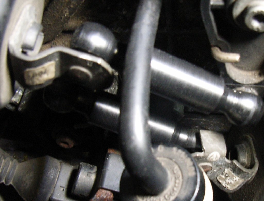

C'est la capsule de dépression d'ouverture des volets d'admission. -
Je me rappelais avoir vu quelque part cette question de profondeur du puit de bougie sur les a8 v8, je ne sais pas si ça pourras t'aider mais au cas où, tu retrouves cette question avec une diff de 2cm:

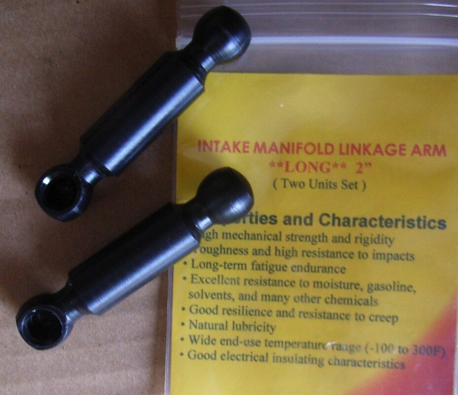

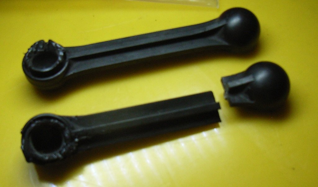

Ayant enlevé le cache moteur presque par hasard (histoire de voir l'accès aux bobines/bougies que je vais bien finir par me décider à changer ) j'ai vu que le poumon côté conducteur était bien déprimé. Petite inspection, et pas de mystère, le bras de l'actuateur correspondant était cassé. J'ai hésité longuement sur une paire de Grüven, certes beau mais quand même très cher. L'alternative du compatible chinois ne me tentait pas plus que ça; c'est peut-être économique, mais sa fiabilité / longévité forcément aléatoire ne s'atteste qu'avec l'expérience personnelle, entre ça pète instantanément ou ça tient plus longtemps que la voiture. J'ai donc opté pour une solution intermédiaire, des bras en DELRIN vendu par un US sur Ebay. 37 $ + port + TVA = 60€, 3 semaines entre la commande et la livraison, arrivés hier. Ça ressemble à ça. Une fois n'est pas coutume, j'avais pas trop la flemme, montés aujourd'hui. Vu le peu de place, pas possible de prendre des photos du montage tout en ayant les deux mains dans le truc, mais un petit descriptif devrait suffire. Matériel nécessaire, une pince à bec fin, un gros tournevis plat, une pince multi-prise, de préférence à bout plat. Défaire d'abord le bras du haut puis celui de dessous. On rigole mais comme c'était celui de dessous qui était cassé j'ai voulu commencer par lui, ben c'est beaucoup moins simple, voire un peu idiot pour tout dire Le bras clipsé dans les tétons est très prés de l'actuateur tandis qu'il y a plus de jeu côté côté poumon. le plus efficace est donc de commencer côté poumon. Côté poumon donc, glisser la pince à ben fin des deux côté du téton de maintien, pour réduire la distance entre le capuchon du bras et le point d'appui, glisser la lame du tournevis entre pince et capuchon, faire levier en tournant pour extraire du téton. Sans la pince la distance est trop grande et le tournevis n'est pas efficace. Côté actuateur, celui-ci étant en plastique, y aller sans forcer pour ne pas abîmer la chose; écarter légèrement le bras, bien glisser la lame du tournevis jusqu'au téton avant de faire progressivement levier en torsion. Pour la pose du bras, simple, mettre le capuchon face au téton, presser fermement avec la pince multi-prise jusqu'au clic. J'ai préféré commencé par le côté actuateur pour des questions de place, éclairage, et facilité à ajuster le poumon ensuite, mais si ça se trouve c'est une question de goût. Résultat Comme je m'étais un peu battu avec le bras du dessous côté poumon, la patte métal s'était un peu tordue (visible en bas à droite). Je l'ai redressée depuis, pour que ça fasse bien un angle de 45° entre la partie plate côté téton et la partie plus ou moins en en U côté poumon, sinon le poumon est pas très droit et risque de mal travailler. Et pour terminer, les deux anciens bras, "légèrement" machurés par le démontage. . -
