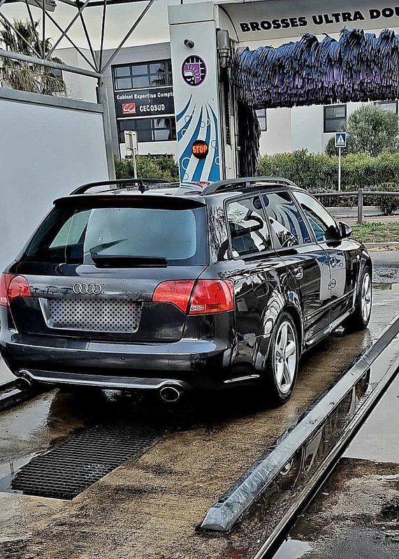

Quelques news.. barre des 300 mille passée . Ca roule toujours nickel, juste elle pue un peu a l'échappement, j'ai fait une révision complète mais je vais mettre un peu de Bardahl je pense histoire de nettoyer un coup. Niveau entretien, je pense qu'il va falloir prévoir bientôt les soufflets avant et transmission arrière, amortisseurs et pneus. J'avais la vitre conducteur qui bougeait plus, je me suis dit que j'allais démonter pour voir, car y a eu des soucis de moteur sur ces modèles. Rien trouvé, après test, il marchait.. Finalement hier j'ai enlevé la batterie pour faire une recharge (avec le froid, elle a pris un ptit coup, je pense elle tiendra encore cet hiver ^^), et une fois remis, comme par magie, la vitre refonctionnait. Yessss !!! lol. Sur ces bonne nouvelles, joyeuses fêtes a tous La titine (oui je sais, les rouleaux, c'est le mal ) : -
