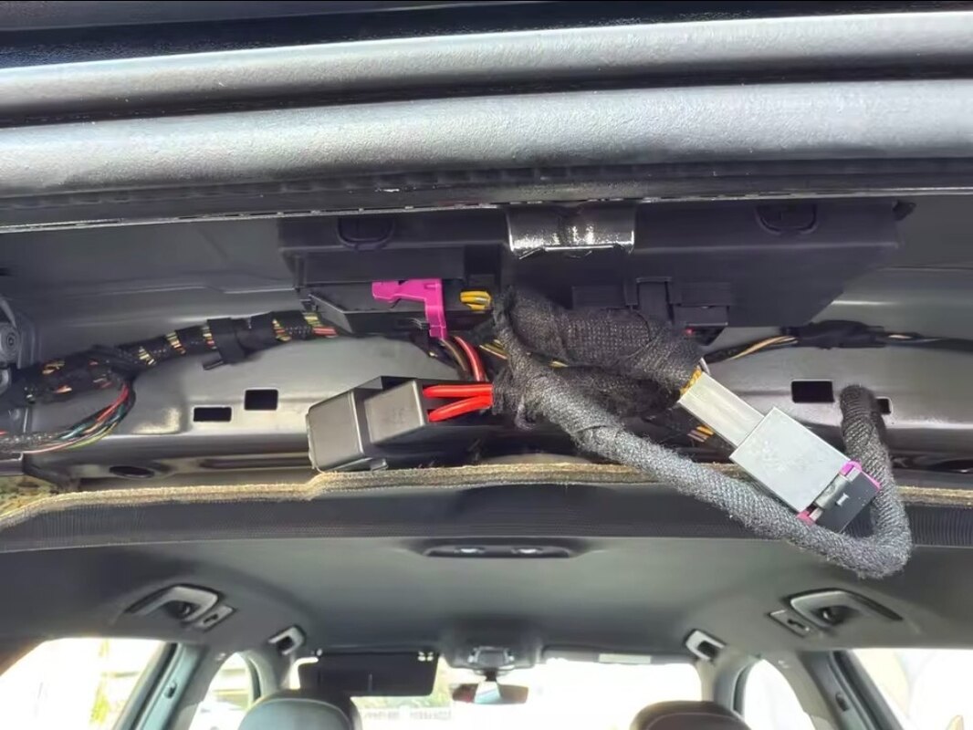

En gros pour la batterie SOS tu as 2 choix possible, configurable sous VCDS Soit batterie 1 cellule comme j'avais d'origine sur la mienne, soit 2 cellules qui sont aussi de série chez Audi. Ca reste le même voltage et c'est pas ca le problème. Mais en gros après avoir fait : - effacement des défauts - codage (ou pas) de la version de batterie - reser via le fusible Rien ne fonctionnait pour moi, car le module de Gestion de la voiture ne prenait pas en charge la tension de la batterie. il y a une note chez Audi qui indique qu'il peux avoir plusieurs causes : - remplacement du faisceau - remplacement de la gateway - mise à jour système J'ai eu mon pote chez Audi qui m'a indiqué que je pouvais supprimer la surveillance de la batterie SOS. Tout est fonctionnel, et cette batterie sert en cas de problème avec la voiture, si la batterie est HS ou voiture explosé, alors la batterie SOS prends le relais pour envoyer les donné de localisation et message d'urgence... -

- Remplacement de la Batterie S.O.S 3,2V 1500mAh (29/07/2025) ça ne fonctionnait pas même après débrochage du fusible et RAZ des défaut au VagCom Après un appel à un ami - Désactivé la surveillance de la batterie via VCDS (08/05/2026) -

- Batterie S.O.S 3,2V 1500mAh Démontage de toute la garniture du plancher de Coffre pour avoir accès au boîtier. Remplacement de la batterie, réf. trouvé sur ETKA mais finalement pas le même format, bref... on verra si le défaut s'efface avec le VAGcom dans la semaine...
