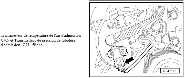

Où se trouve le débimètre d'air A3 1.6 FSI de 2005
DoloresBishop a répondu à un(e) sujet de nonob1975 dans A3 8P / A3 8PA Sportback / A3 Cabriolet - (2004 à 2012)
En regardant sur Elsawin si ton moteur est un BAG tu as 2 transmetteurs de température d'admission. Le transmetteur G42 sur la tubulure d'admission : et le transmetteur 2 (emplacement n°5) de température d'admission (G299) -
