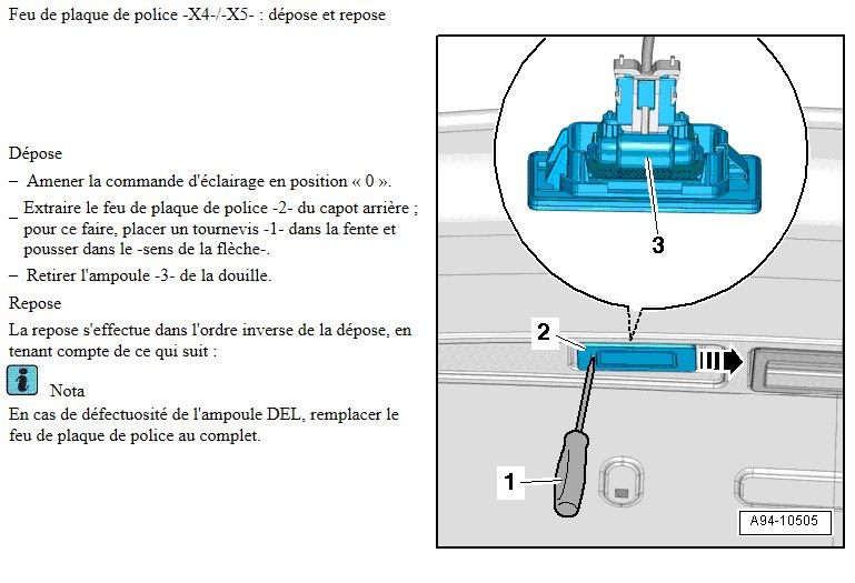

Remplacement boitier éclairage minéralogique arrière Audi A4 allroad 2011
DoloresBishop a répondu à un(e) sujet de PSGiste dans A4 allroad B8 - (2009 à 2016)
tu peux nous poster une photo ? Tu veux juste remplacer les supports d'ampoules de plaque c'est ça ? -
