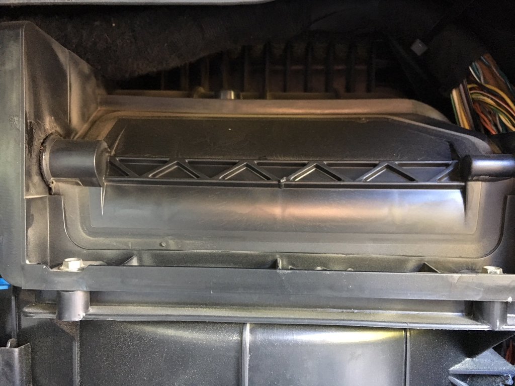

  4. Bonjour à tous, J'aurais besoin des avis éclairés des experts climatisation J J'avais constaté depuis quelques temps que la climatisation mettait longtemps à refroidir: il fallait compter 20 à 30 minutes pour que les bouches soufflent du froid, et même après ça, le niveau de froid dans l'habitacle était vraiment limite. Pensant à un problème de gaz, j'ai été faire une recharge de la clim (et effectivement il manquait presque 300g) mais ceci n'a pas résolu mon problème. Après avoir fureté sur différents forums, j'ai pu constater que lorsque j'appuyais sur le bouton de recyclage d'air (que ce soit Manuel ou Automatique), il ne se passait rien. J'ai pensé au fameux servomoteur et j'ai donc démonté la boîte à gant pour vérifier. Le résultat est surprenant (enfin, pour moi ^^), car le servomoteur marche bien, mais j'ai l'impression qu'il marche à l'envers. Lorsque je démarre la voiture, le clapet est fermé (voir photo), et la climatisation fonctionne bien. Au bout de 30 secondes, le clapet s'ouvre et la climatisation se met en position 'Recyclage' – comme dit plus haut, l'appui sur le bouton 'Recyclage' – auto ou manuel – ne fait strictement rien. Le fait que la climatisation soit toujours en position 'Recyclage' explique pourquoi la clim met si longtemps à rafraîchir. Est-ce que quelqu'un aurait une idée de ce qui cloche ? Qu'est-ce que je dois vérifier ? Merci !
