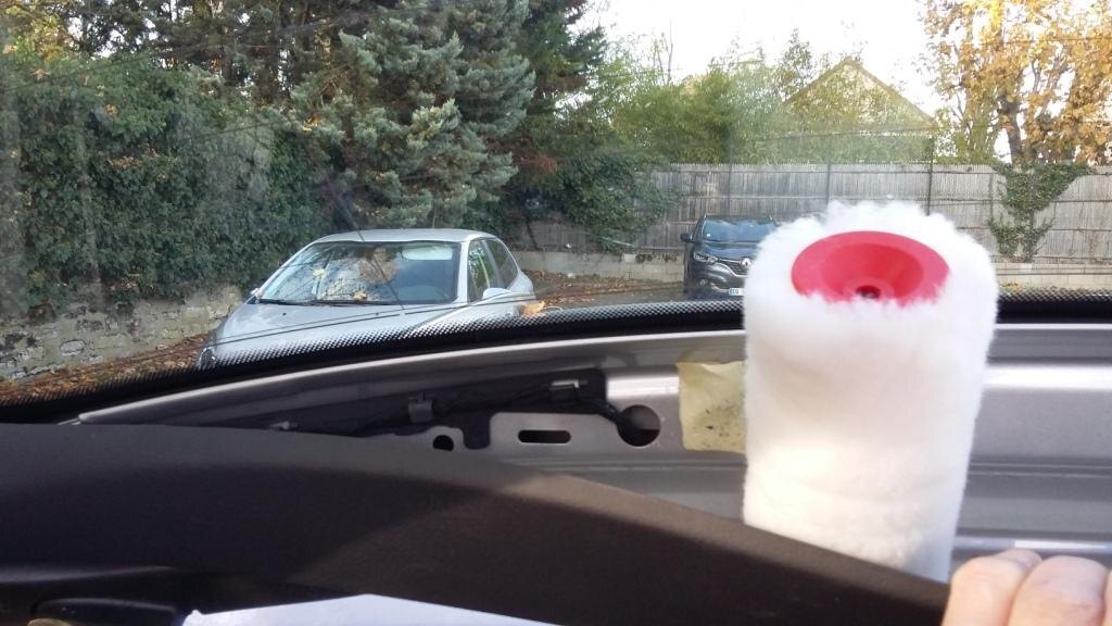

Pas la peine de toucher à ce côté de la garniture. Regarde les photos où j'ai mis un rouleau de peinture On peut dégrafer juste le haut (3 agrafes) et maintenir écarté avec par exemple 2 rouleaux pour peindre et ainsi accéder à la glissière pour libérer les agrafes du feu stop. -

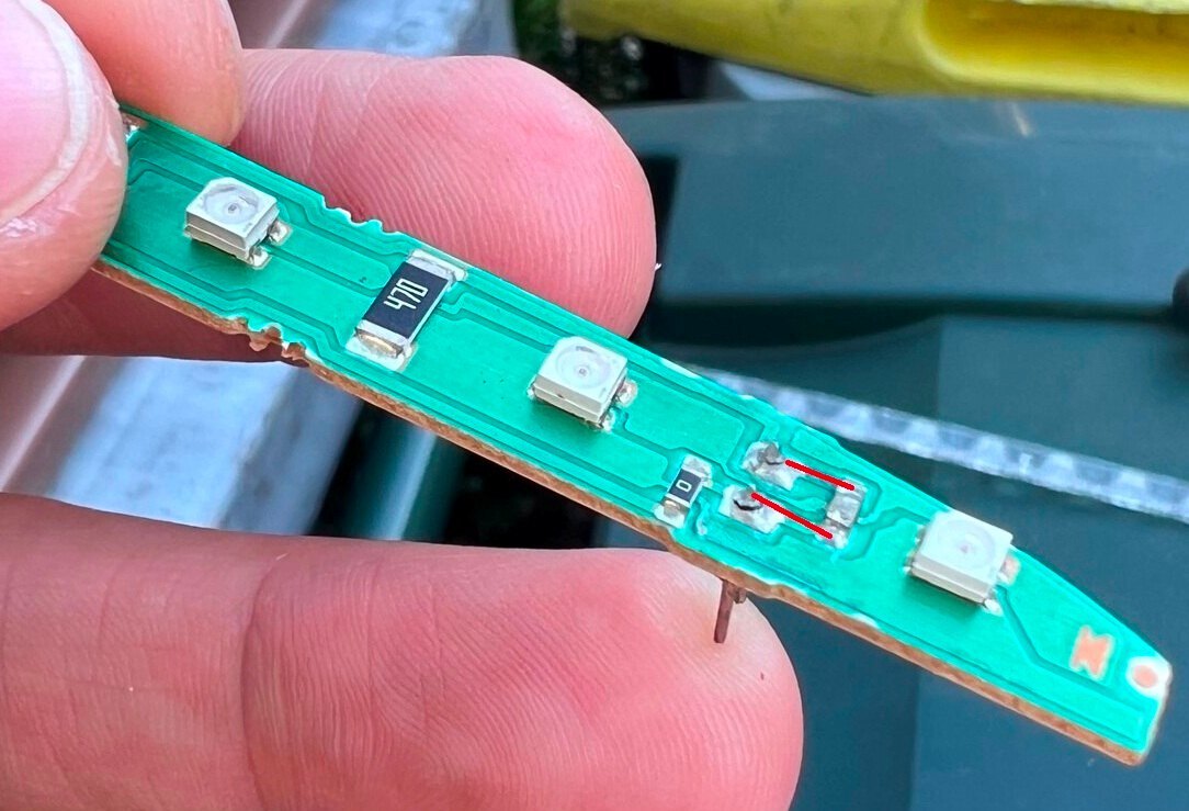

Ben justement, si on veut que ça dure plus longtemps, il faudrait lors la repose de soudure faire également un pont ( en rouge ) sur chaque borne avec du fil souple ... -

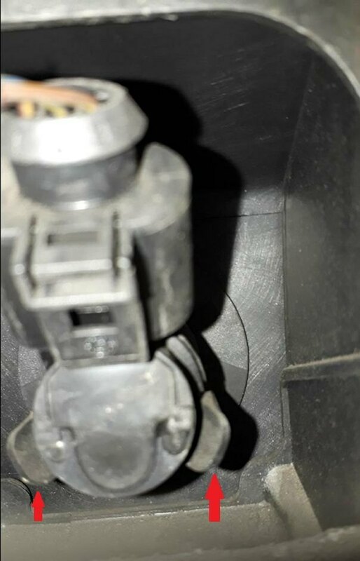

Bon, j'ai réussi à changer celui de droite. 1h30 pour l'enlever et 5mn pour en remettre un. Il faut d'abord enlever la plaque de protection en plastique, 2 écrous vis de 10 et 4 vis torx. Pour l'enlever il faut écarter une des 2 languettes (ou les 2) qui tient le capteur et le pousser de l'extérieur : Une fois déboité, le fil est assez long pour déclipser et remettre le branchement électrique. J'ai pourtant pas des gros bras mais ça passe difficilement derrière le PC, après il faut avoir de longs doigts .... -

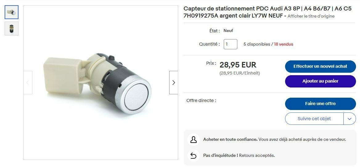

Bon, vaut mieux tard que jamais. J'ai eu beaucoup de mal, j'ai essayé de nombreuses fois sans jamais réussir. Et puis vu que j'ai acheté celui-la : https://www.ebay.fr/itm/155485337908 j'ai rééssayé, et j'y suis arrivé non sans mal mais 1/2 heure en tout. Bonne couleur et fonctionnel, content je suis Mais bon quelques jours après c'est un autre qui m'a laché , celui de milieu droite ... je crains que cela soit plus difficile Méthode avec le smartphone, de 1 à 4 en partant de la gauche, c'est le n°3 qui marche pas ... Voix 001_sd_06082023.m4a -
