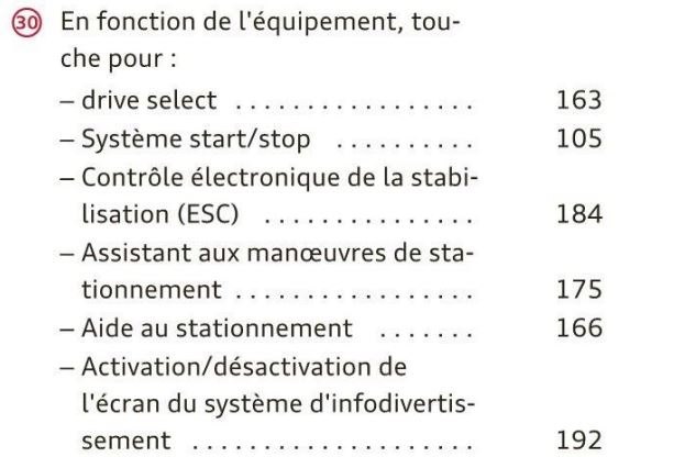

  18. Hello, Je ne suis pas sûr qu'il en manque, sur la doc Il y a : je pense que tu trouveras tout dans la doc complète B9 en téléchargeant chez les voisins le pdf là : https://www.forum-audi.com/topic-4531-notice-d-utilisation-a4-b9.html
