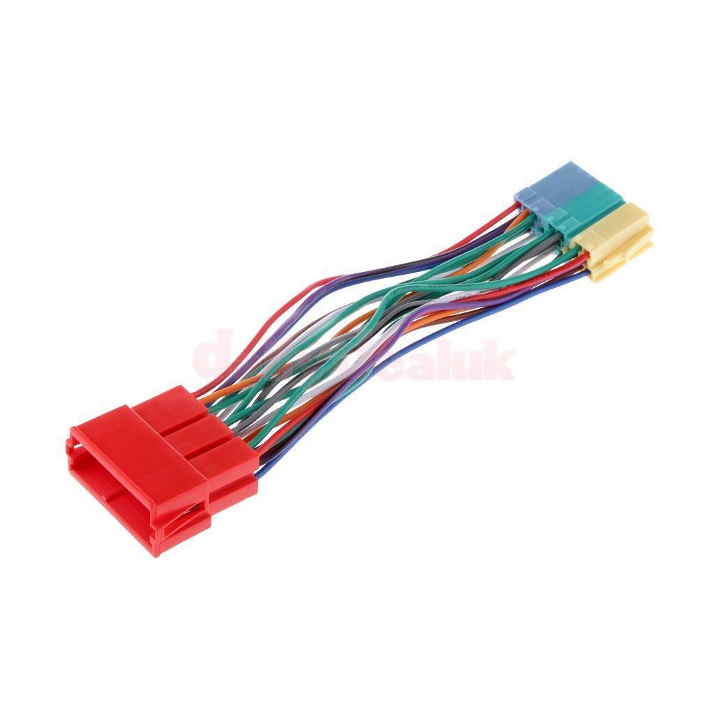

Bonjour CRISTEL, oui c'est vraiment plug&play, et ça fonctionne super bien, on garde que le contrôle du volume au volant. Le téléphone dans le cendrier, sur mon Samsung l'application pour piloter les musiques est super pratique et pas besoin d'ajouter un micro externe en cas d'appel. Mais pour être sûr, Concert II , pour moi c'est ça : En fait j'ai acheté 3 éléments : le boitier qui simule le chargeur CD: Bien prendre un comme celui ci, il faut impérativement qu'il y ait le boitier de simulation ET la prise de masse on en trouve sur la baie (les pris ont un peu augmenté) pour 30-35 euros FdP compris www.ebay.fr/itm/Aux-Line-in-Interface-Adapter-Kabel-fur-VW-Audi-Seat-Skoda-NAVI-Chorus-Concert/112497990220?hash=item1a31671a4c:g:-kQAAOSwrP9Zw-BX le raccord pour le brancher au Concert 2 : sur la baie pour 6 euros FdP compris www.ebay.fr/itm/20-Pin-Radio-MINI-ISO-Connector-Extension-Harness-Adapter-Cable-for-VW-Seat/322217155806?ssPageName=STRK%3AMEBIDX%3AIT&_trksid=p2055119.m1438.l2649 En plus j'ai choisi de prolonger le câble du boitier en me disant que si la prise jack qui vient du boitier se casse à cause des nombreuses manipulation cela deviendra délicat. Alors l'ajout d'un prolongateur en cas de souci on le change. sur la baie 1 euro FdP compris https://www.ebay.fr/itm/0-5-1-2-3M-3-5mm-Jack-M%C3%A2le-vers-Femelle-Audio-St%C3%A9r%C3%A9o-Casque-Rallonge-C%C3%A2ble/152785743718?ssPageName=STRK%3AMEBIDX%3AIT&var=452488704265&_trksid=p2055119.m1438.l2649 -

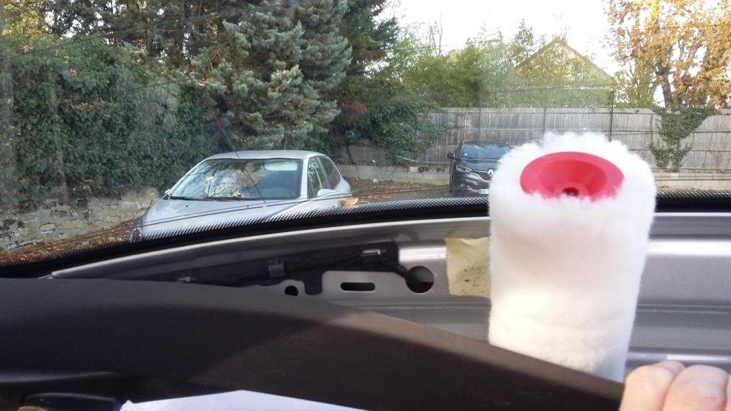

Bonjour, super tuto :marcelpoire: je m'en suis inspiré et en fait il n'y a pas besoin de tout déposer pour enlever le 3ème feux stop. On peut dégrafer juste le haut (3 agrafes) et maintenir écarté avec par exemple 2 rouleaux pour peindre et ainsi accéder à la glissière pour libérer les agrafes. Cependant celles-ci ne tombent pas toutes seules. Il faut avec le tournevis pousser le feux plusieurs fois doucement jusqu'à entendre les 3 'cling' signifiant qu'elles se sont désolidarisées du feux, après pas de souci. merci encore :jap: -
