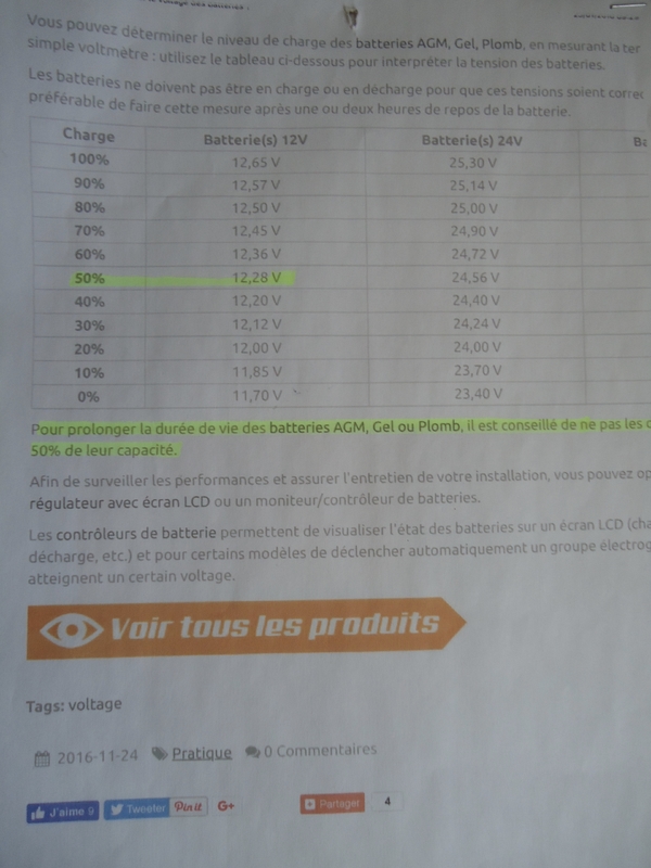

Voici un tableau avec les valeurs qui correspondent à la charge de ta batterie c'est valable pour toutes les voitures . Bon courage .
Quelle est la valeur de ta batterie actuellement ? Si elle démarre bien en branchant des pinces en parallèle dessus il y a fort à parier que ça soit la batterie qui soit en cause . Une batterie dans l'idéal ne doit jamais descendre en dessous de 50% de sa capacité c'est à dire 12.28 V . 100% étant le but à rechercher soit 12.7 V A partir de 12.28 et en dessous la batterie commence à perdre en capacité et se détériorer , à partir de 30% de charge soit 12 .12 V la batterie passe en décharge profonde c'est le nombres de cycles de décharge profonde qui font que la batterie meurt petit à petit . Pour y remédier et avoir une batterie toujours nickel au démarrage , et ça c'est surtout valable si on fait de petits trajets ou si la voiture roule peu il faut lui appliquer un courant de charge de 10% du seuil de la batterie ou encore mieux avec un chargeur de maintien de charge pendant l'immobilisation du véhicule . J'utilise le CTECK Audi et j'ai rien à m'occuper la charge et l'arrêt se fait automatiquement . ******** PS/ N'oublie pas de regarder le niveau électrolytique au dessus des plaques de plombs , le niveau doit se situer à 1.5cm au dessus des plaques .
