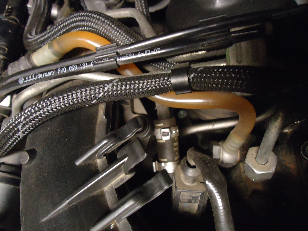

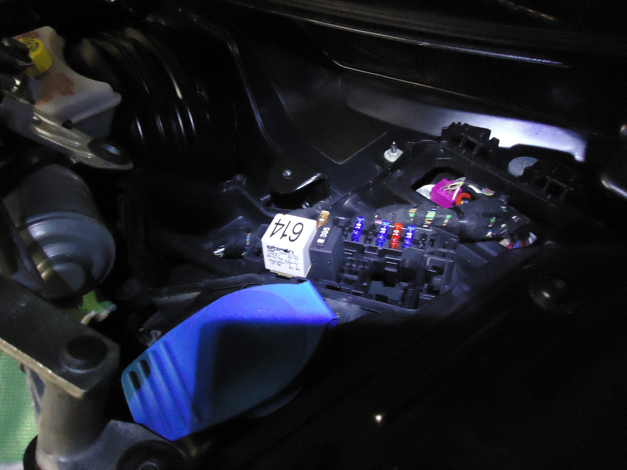

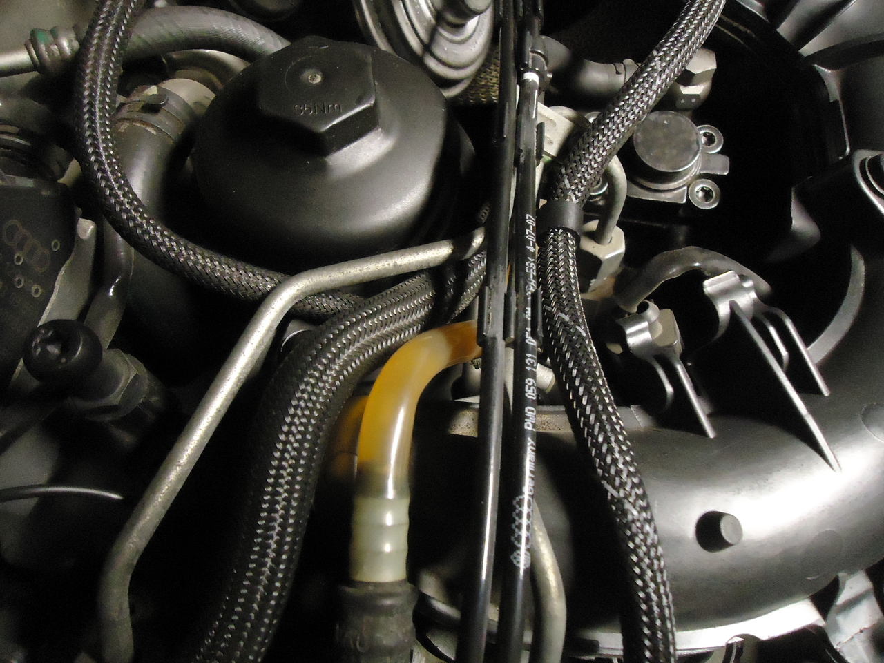

Oui au contact la pompe de gavage fonctionne et s'arrête par la suite . Petite infos sur la pompe de gavage : ttps://www.dropbox.com/sh/gf99apnozv66i79/AAAFMtfhTQAPhR552etiZ-Pta/Carburant/Pompe%20%C3%A0%20carburant?dl=0 Le relais de démarrage 614 remplacé par le 644 ref 4H0 951 253 . Il y a un relais 395 refroidissement GO , je ne sais pas à quoi il peut servir ??? Je viens de regarder, j'ai pas de bulles sur ce tube transparent voir photos . -

Il y a peut-être un autre souci alors comme une prise d'air par ex sur une durite veillissante , car il ne faut pas d'air ds ce circuit . Ha les bagnoles on devient chèvre des fois avec -

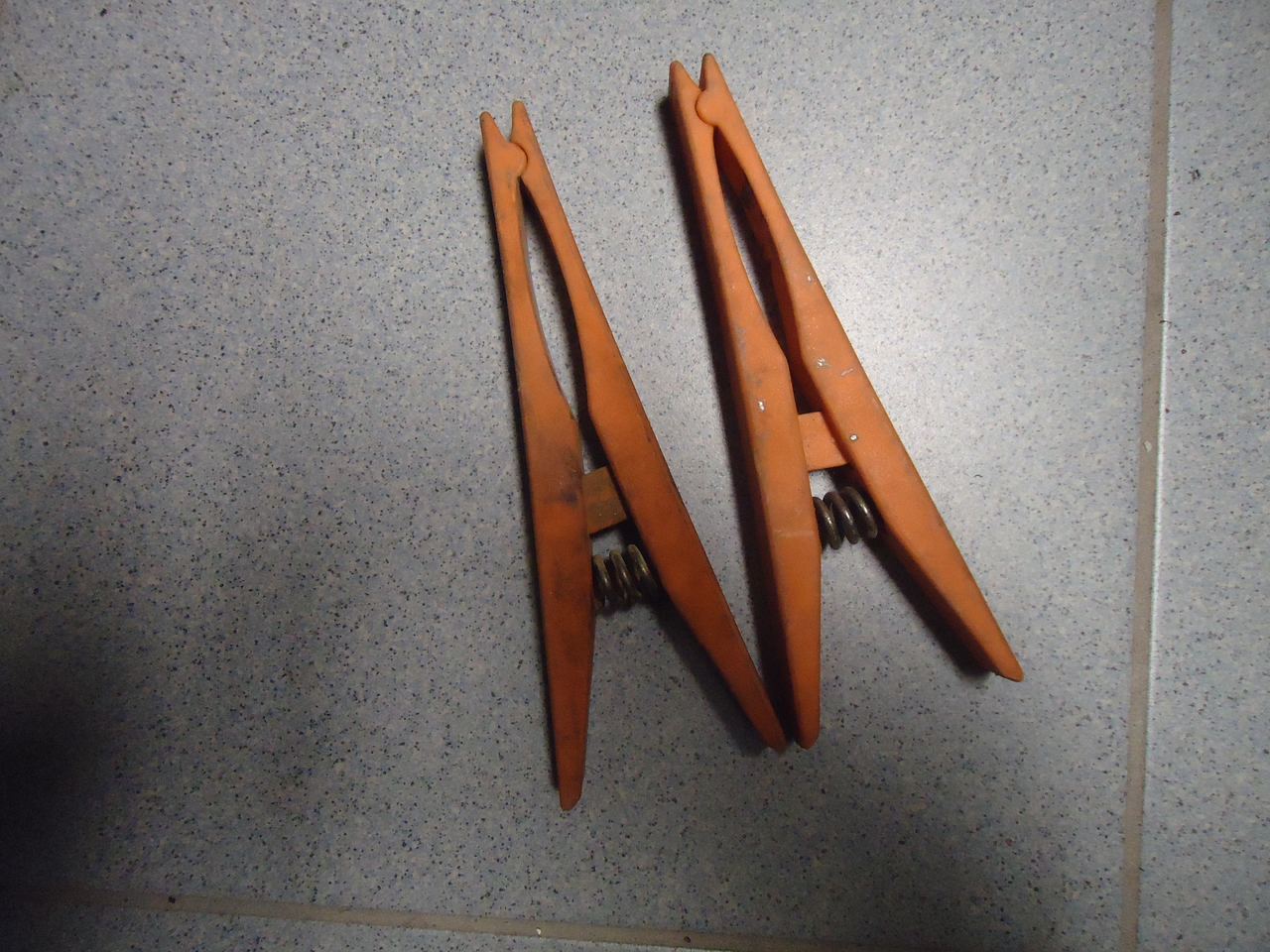

Oui ds l'idéal un faut le remplir à l'aide du vag com , n'en possédant pas je le rempli comme toi et je met en plus des pinces durite pour éviter l'entrée d'air ds le circuit . Je me rappelle qu'une fois c'était qu'en j'avais le véhicule au début ,j'ai eu un problème similaire au tient avec une bulle d'air au niveau du tuyau transparent et ça venait du filtre . A l'époque j'avais rempli le filtre en insistant sur le démarreur jusqu'au démarrage , je pense que mon souci venait de là ...( en faisant passer de l'air ), maintenant je le rempli de GO toujours avant de démarrer , et je filtre mon carburant ds un filtre à café . Depuis plus de souci à chaque remplacement du filtre , j'utilise des pinces que j'ai au boulot genre pinces à linge . -

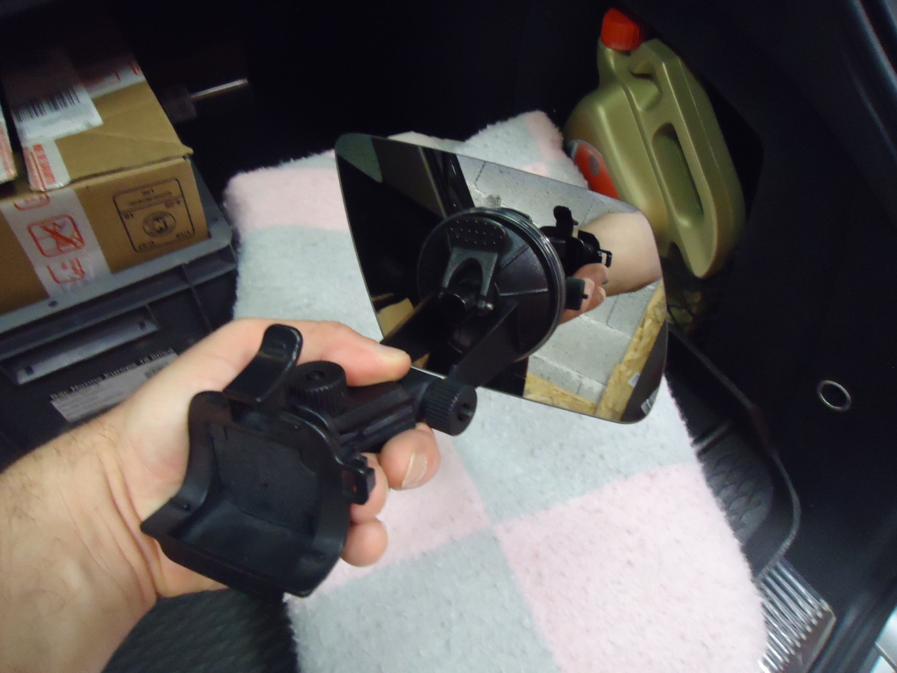

Oui c'est là tu tire avec une légère oscillation et ça vient bien , mais il faut bien centrer la ventouse au niveau du moteur . -

La ventouse
