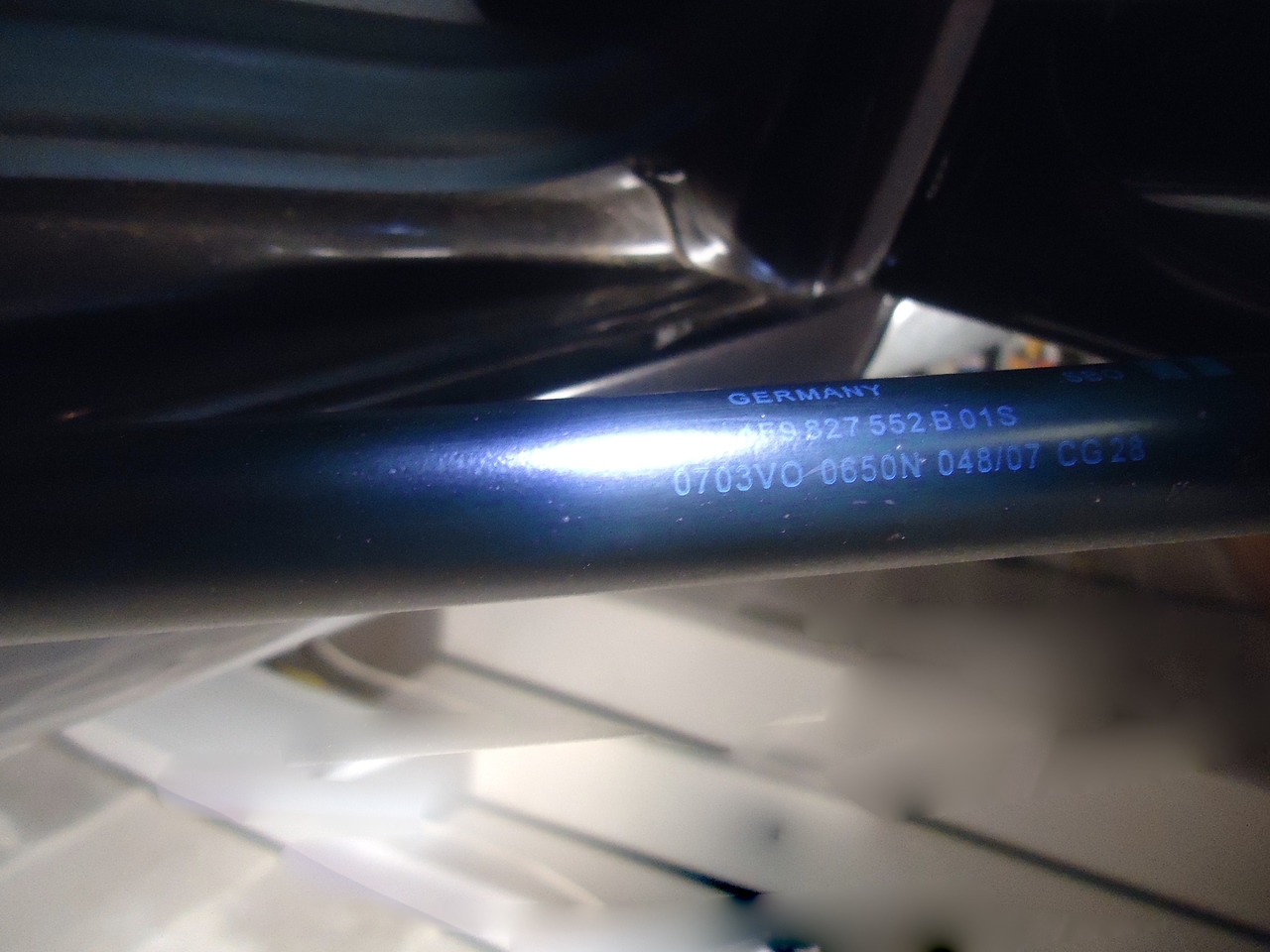

Si tu lui donne une coupe pour ça Alain , il risque de s'envoler le Rémi ... .( il a remporté déjà un trophée ya pas si longtemps me semble t-il) Toutes les pièces sont référencées chez Audi comme chez Airbus . *Attention j'ai pas l'option electrique . Tout est en manuelle -
Probleme fermeture coffre Audi A6 C6
RABITO a répondu à un(e) sujet de erboliv dans A6 C6 / A6L C6 / allroad C6 - (2005 à 2011)
Peut être les vérins fatigués ? -
