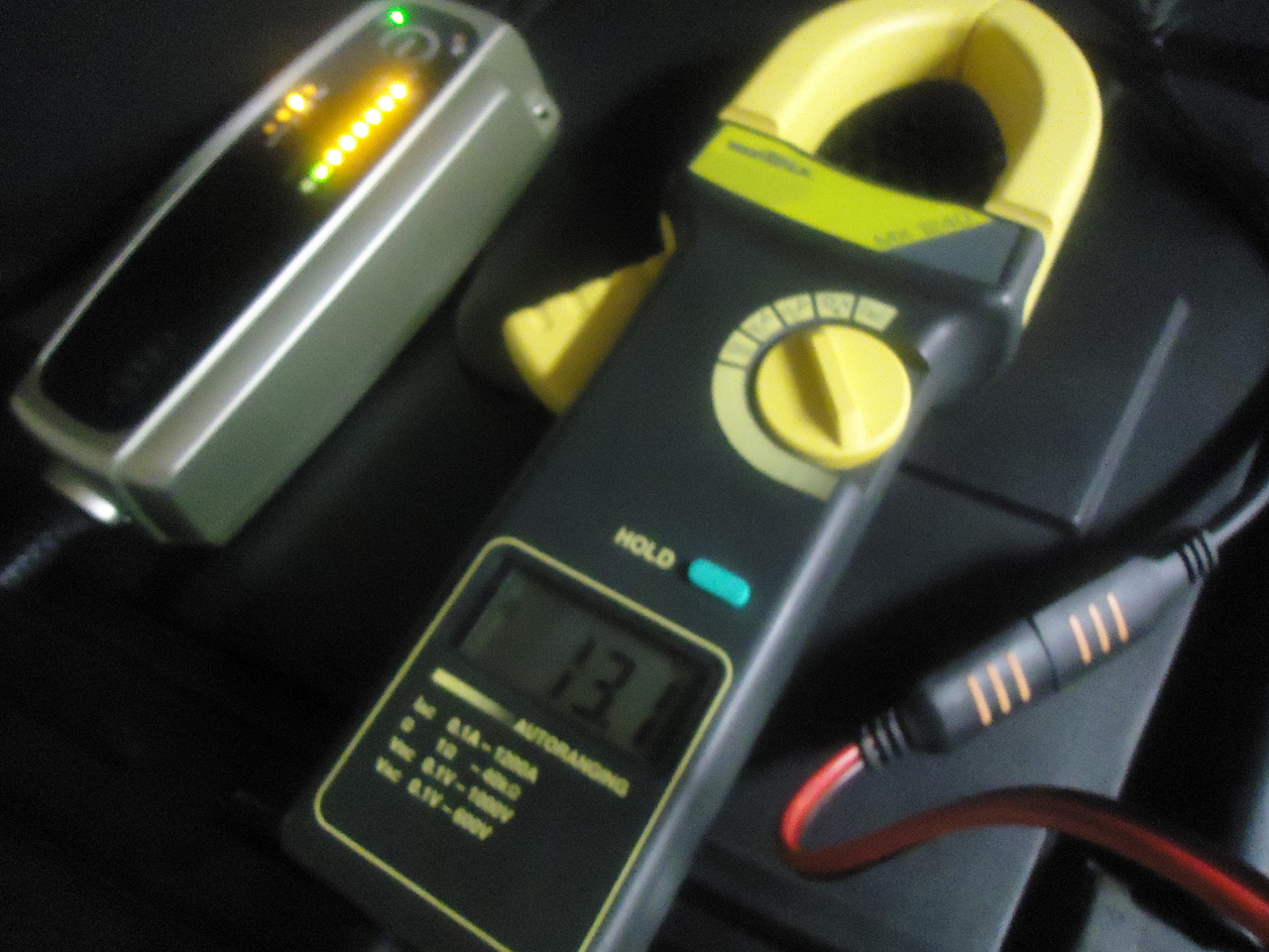

  3. @Audi & cTout Un chargeur électronique de maintient charge c'est 100% fiable , je suis branché tout les jours quand la voiture est immobilisé . Ha peut-être une piste si ça a fondue c'est que le courant passe mal soit une masse défectueuse , soit un mauvais serrage ou tout simplement une cosse oxydé .

  11. Il faut que tu régle ton problème de batterie en premier tu as des courants de repos vitesse 6

  15. 14 ans pour une batterie c'est Excellent , le courant de maintient avec le chargeur oscille entre 13.2/13.1V comme j'avais dit plus haut
  16. Oui 13V c'est normal , mais pour prendre une vraie tension sur ta batterie il faut attendre entre 20/30mn après une charge par exemple . Je conseille la perfusion H24 le démarrage est nickel et l'avantage de ne pas avoir aucune décharge profonde , pour conserver sa batterie au maximun ds le temps .
  17. Une batterie chargé à 100% c'est 12.7 Volts . 13v max quand tu lui applique une charge constante, après 30minutes du retrait du chargeur tu contrôle le voltage , et celui ci indiquera une tension voisine de 12.7V si la charge est totale . @Nick la nouvelle batterie à bel et bien été re codé ? si oui faudra se pencher sur le courant de fuite ...
