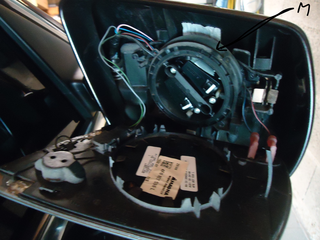

Non c'est très simple à remplacer de mémoire tu as 3 vis torx et 2 connecteurs à défaire . Le plus risqué c'est le miroir faut pas essayer de le declipser par les coins ( casse assuré) , je t'es amené la solution en mp . Normalement tu le fera avec succès . -
