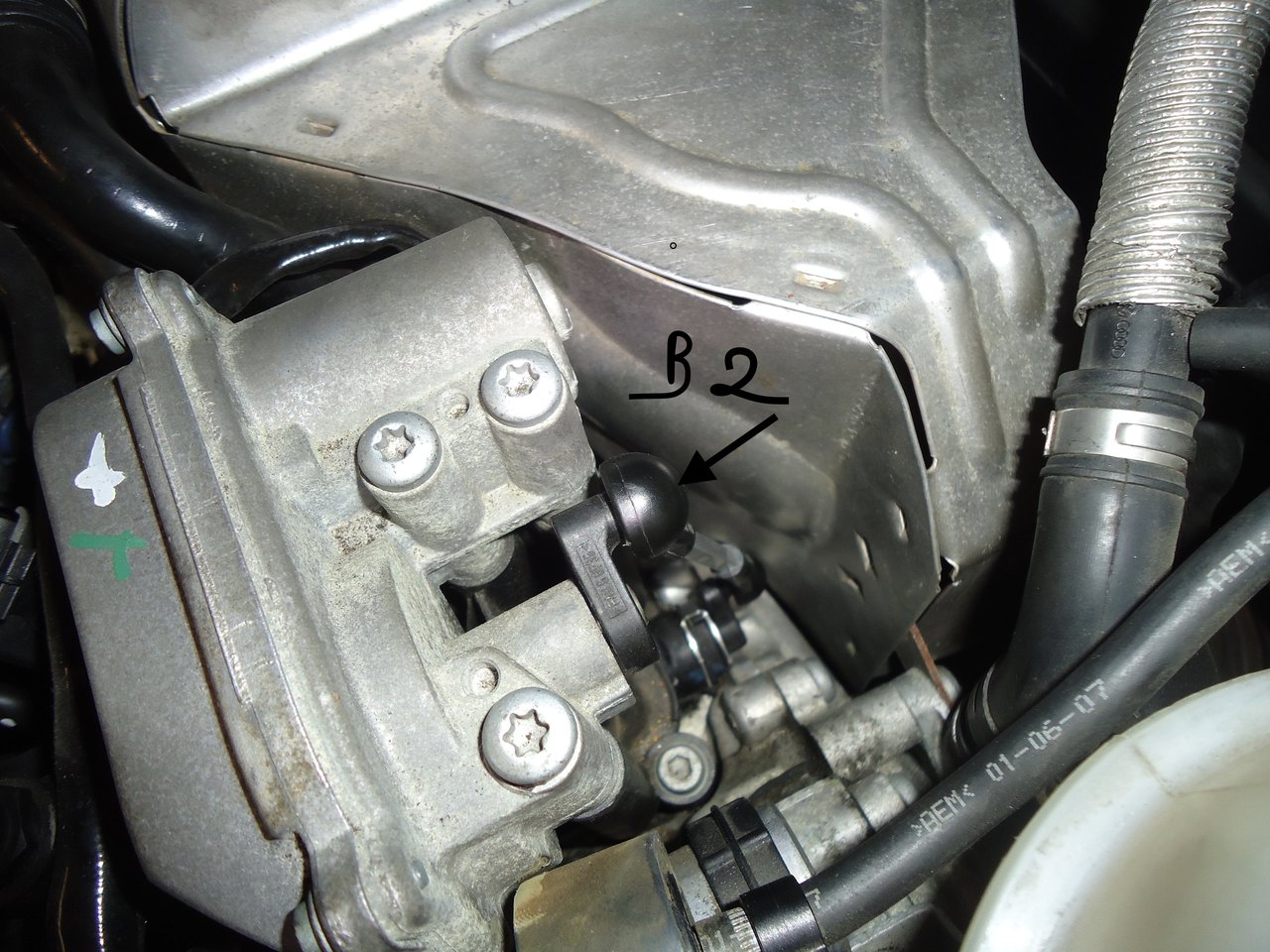

  13. Non tu es pas obligé de démonter ton admission pour les deux tiges . Mais il est conseillé de le faire si tu as l'egr actif . Car si l'egr est actif les suies vont se coaguler avec les vapeurs d'huile qui aura pour conséquence de bloquer les volets et d'y mettre un défaut au tdb .( le volet à du mal à fonctionner englué ds la glue) Celà dépend beaucoup de ta plage rpm qui est utilisé lors de tes parcours . Grands trajets pas d'egr , petits trajets egr actif notamment en ville . Il se forme à l'intérieur un genre de mélasse qui ressemble d'ailleurs beaucoup au pétrole brut qui s'échappe des Tankers lorsque ceux -ci ont des avaries au large des cotes Francaise .

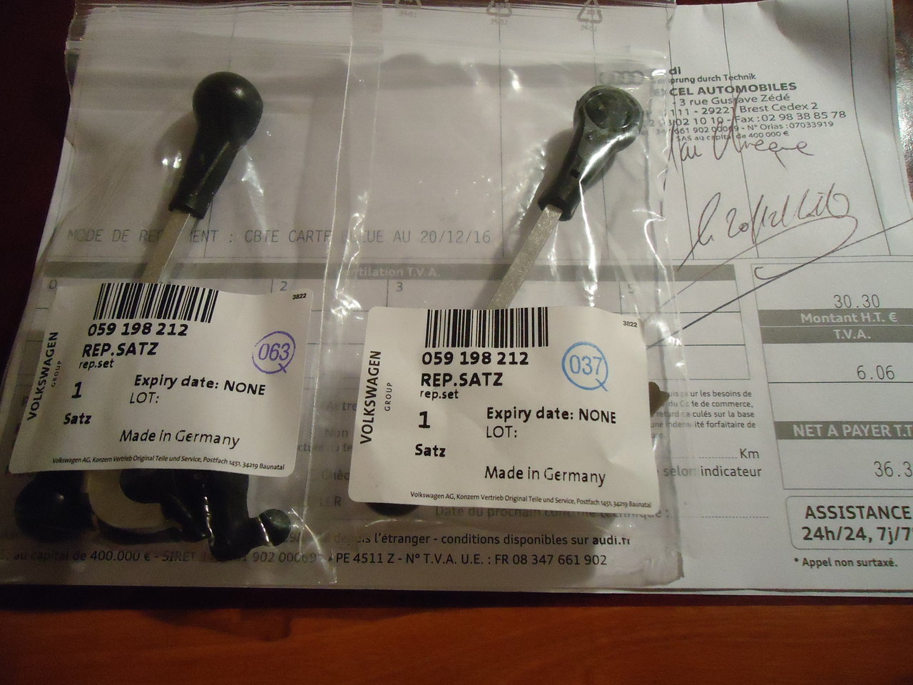

  14. Oui c'est pas compliqué prends les deux car l'autre coté va le faire aussi , et c'est mieux d'avoir la nouvelle génération à droite et à gauche et même ref pour les 2 (059 198 212) .
  15. Bonsoir , c'est pas très grave . si ta pas un mode dégradé . J'ai eu le code P 2008 , j'ai changé les biellettes bank 1 & 2 et il est jamais revenu . Usure dans l'anneau . P 2008 c'est le coté passager ou bank 1 P 2011 c'est le coté conducteur ou bank 2 *** N'hésite pas à remplacer la pièce par la nouvelle génération . KIT de réparation en concession .
