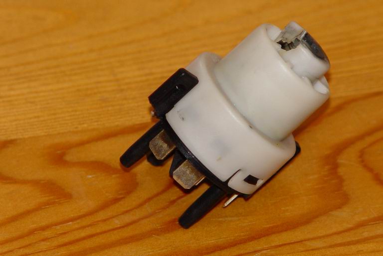

Enfin résolu mes Pb de démarrage avec le changement de batterie.
Les bugs aussi, le coupable était le contact-démarreur situé derriére le neimann.
Voir la photo: réf: GVF 4A0 905 849B à 25 € HT... tongue.gif
Cette piéce répartit l'alimentation électrique aprés contact, d'où l'avalanche de bugs bleble.gif
