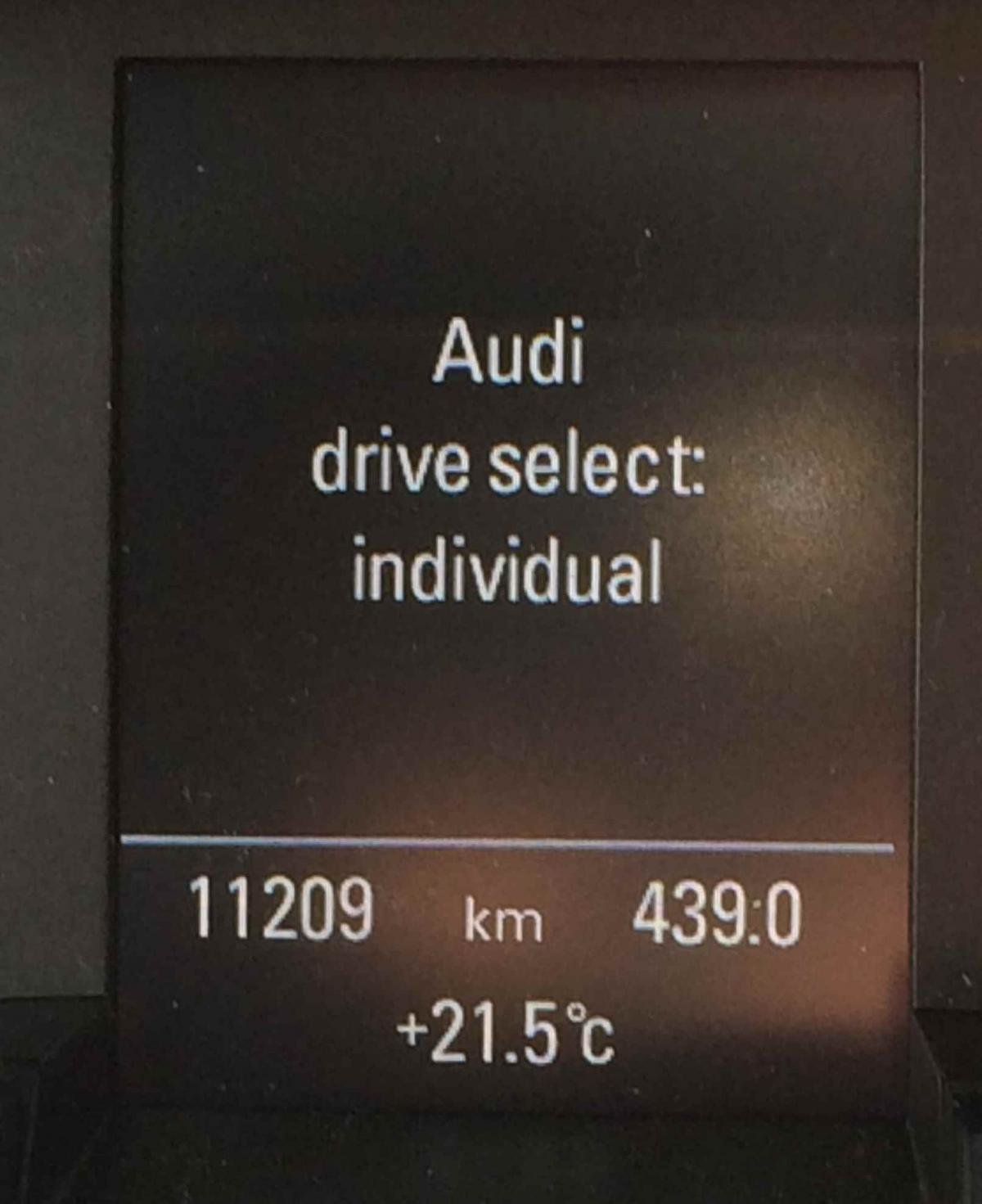

Pour l'ADS, c'est chose faite. Un grand merci à Iridium pour son super tuto (ICI).
Pour bien faire j'ai passé ce fameux câble derrière la console centrale (dépose du MMI, de la ventilo, de l'écran, du compteur, etc.)
Et maintenant le résultat.
Et les différents modes (Efficiency / Individual / Auto / Comfort / Dynamic) :
post-119021-0-74949600-1414848719_thumb.jpgpost-119021-0-82051700-1414848785_thumb.jpg
Par contre petit détail pour le codage.
Il est impératif de ne pas démarrer le moteur sous peine de ne pas pouvoir coder la direction assistée.

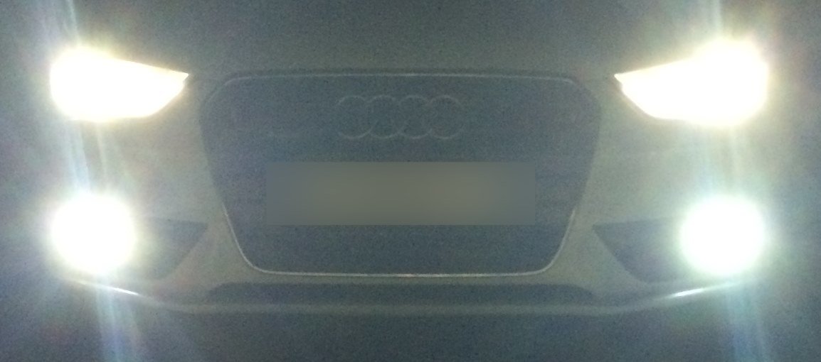

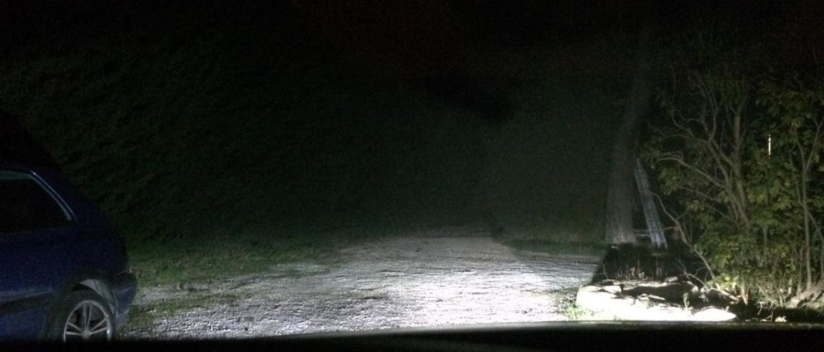

Alors pour la suite, j'ai remplacé les AB par un kit HID et la conduite sur petite route sinueuse et par grand brouillard alpin s'en trouve tellement améliorée.
Terminé les AB qui n'éclairent rien. Le bas coté est blanc immaculé et les feux passent sous le capot limitant l'effet de voile blanc par grand brouillard.
post-119021-0-61715100-1416774683_thumb.jpg post-119021-0-08269100-1416774871_thumb.jpg
Vue depuis le poste de conduite
Le souci c'est que j'ai dû enlever la fonction de corner light. Les décharges n'aiment pas la variation d'intensité produite par la fonction corner light et les amoules se mettaient à flasher.
J'ai bien entendu réglé les AB pour avoir un angle négatif et ne pas risquer d'éblouir méchamment les personnes en face.
Dernière chose j'ai pris le kit en 5000K, puisque 4300 c'est vraiment trop jaune mais 5000K c'est "trop" blanc par rapport aux DRL et Xénons OEM (cf. 2ème photo ci dessus).
Je crois savoir que l'OEM sort à ~4700K mais aucune ampoule dispo. Si quelqu'un a une idée, je suis preneur.
