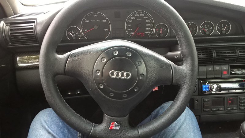

voilà , enfin reçu mon volant cuir reconditionné, un très beau travail de couture , le gars assure. 10mn chrono pour le remplacement plug and play :
pour ceux que ce ça interesse je vous ferais une photo des branchements de prise airbag d'origine pour pas acheter un volant qui ne sera pas compatible sans modifs ( on entend de tout sur les sites de vente en ligne , impératif 2 prises un rouge et une noire , pas de jaune )
voilà ce qu'il faut comme prises airbag en plug and play , une rouge carrée on dirait et une noire allongée , si vous voyez une prise jaune, laissez tomber même si le vendeur vous dit que ça se monte
http://img1.imagilive.com/0815/volant_a6_c4_2.JPG

Bonsoir je viens de contacter le vendeur de mon volant s6 trois branches , il lui en reste quelques un en stock avec cuir refait à neuf. Ils se montent sans modifs sur les a6 c4 et l'airbag est identique . Il les propose au même prix qu'il m'avait fait cet été à savoir 120€ + 40€ FDP soit 160€ pour un superbe volant avec cuir neuf
il vient à l'instant de me confirmer , il lui en reste 2
