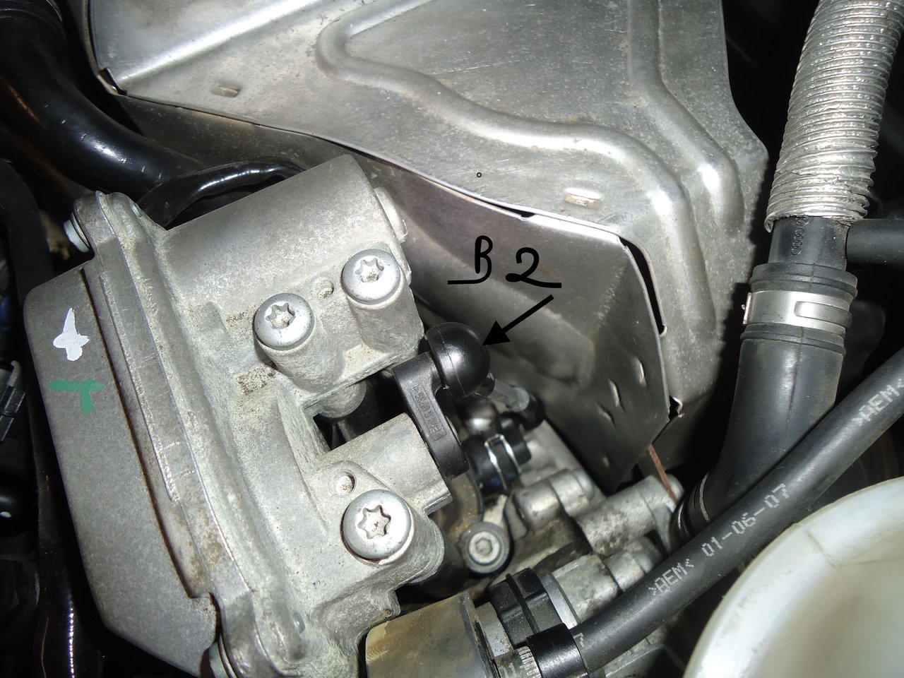

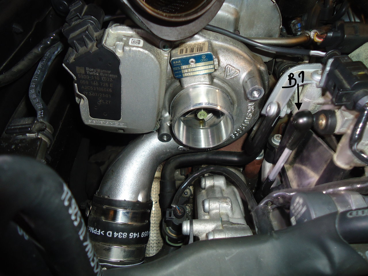

1500 rien que ça , non je suis sûre et vue ton kilométrage que celà vient de l'asservissement des volets bank 1ou 2 .
Avec maxi 40 euros tu peut résoudre se problème de voyant avec les nouvelles biellettes ou les plaques sur les moteurs .
Modifié par RABITO
Merci Pascal ! Mais je suis une burne en mécanique... Je vais qd même regarder...
Je flipperai de flinguer mon moteur....faire tomber une vis à l interieur etc....
Non aucun risque de flinguer ton moteur et encore moins de faire tomber une vis à l'intérieur tant que les conduits d'admission ne sont pas retirés .
Il faut juste changer tes biellettes .  Bank 1 = coté passager , le Bank 2 = coté conducteur .

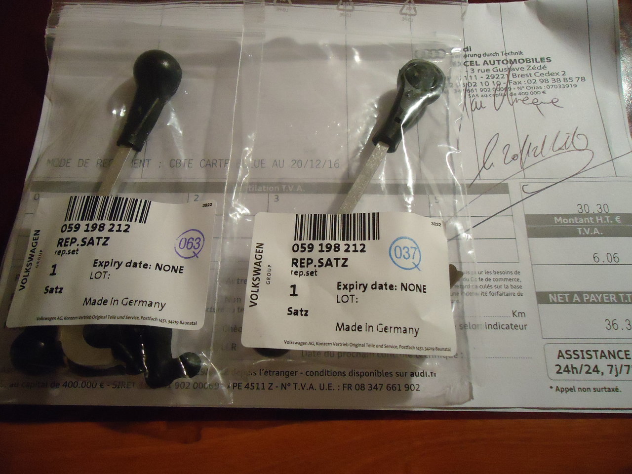

Je te mets une photo avec la ref des pièces à prendre chez audi  059198212 .
Modifié par RABITO
Ha bien tu as même payé moins cher que moi .
