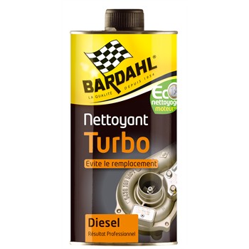

Comme vous le dites les gars j'ai bien peur que la géométrie variable soit grippé
J'ai vu ca, je peux essayer si ca peut m'éviter de changer le turbo, mais quels sont les personnes qui ont déja essayé ce produit ?
Nettoyant turbo BARDAHL 1 litre
essaie de manœuvrer ta GV à la main. ça peut lui faire du bien , de forcer un peu la calamine pour la décoller .
Il y a pas beaucoup de place pour tester mais je vais voir ce que je peux faire, merci en tout cas, je vous donne des nouvelles prochainement
c'est clair qu'il y a pas de place . pour ma part je me suis fabriqué une patte pour récupérer l'axe de commande avec un fer plat plié(à un bout) et et encoché (à l'autre).
Je vais essayer demain de faire tout ca, on verra bien
