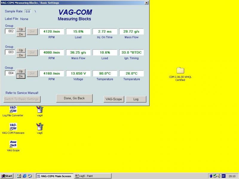

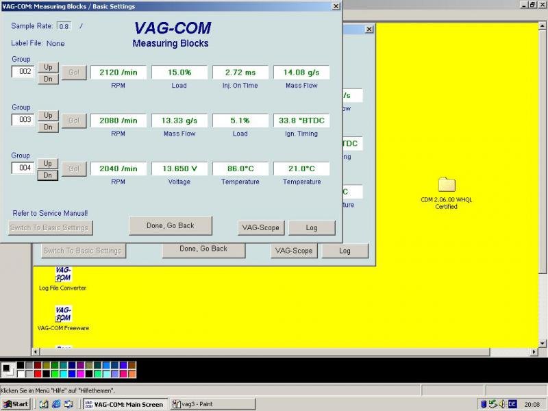

Mes mesures à 2000 et 4000 tr/min :

Sympa le bureau jaune fluo... reposant :bigsmile:

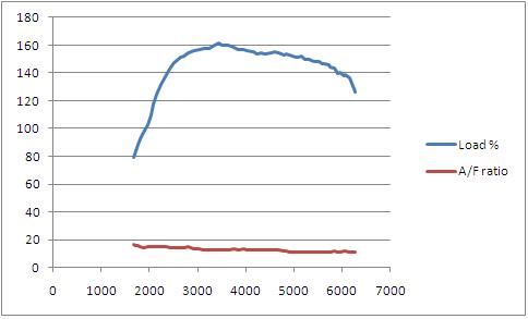

Pourquoi tu fais pas des logs sous excel pour voir la carto sous toutes les conditions ?
C'est le portable destiné pour Vag Com et le reste. :coucou: . Comment tu fais ton log par Excel? S'il se trouve, ma version ne le fait pas :unsure:

Je pense qu'il le fait. En tout cas tu as le bouton "log". Comme ca il enregistrera dans un fichier .csv que tu pourras ouvrir dans excel. Comme ca:
D'accord. Ca marche. J'essayerai ça alors. merçi
Ca y est, j'ai pu aussi utiliser le log. Avec les groupes 002 et 003, on obtient un diagramme comme celui-ci qui serait bien sympa (entre 1000 et 7000 RPM par exemple en roulant ;)):
Comme ma version du VagCom est un release, je n'ai pas accès au 25/26 (capteur de cognement) et 120 (couple). Un petit clin d'oeil à ceux qui l'ont...ça pourrait bien me servir :coucou:
