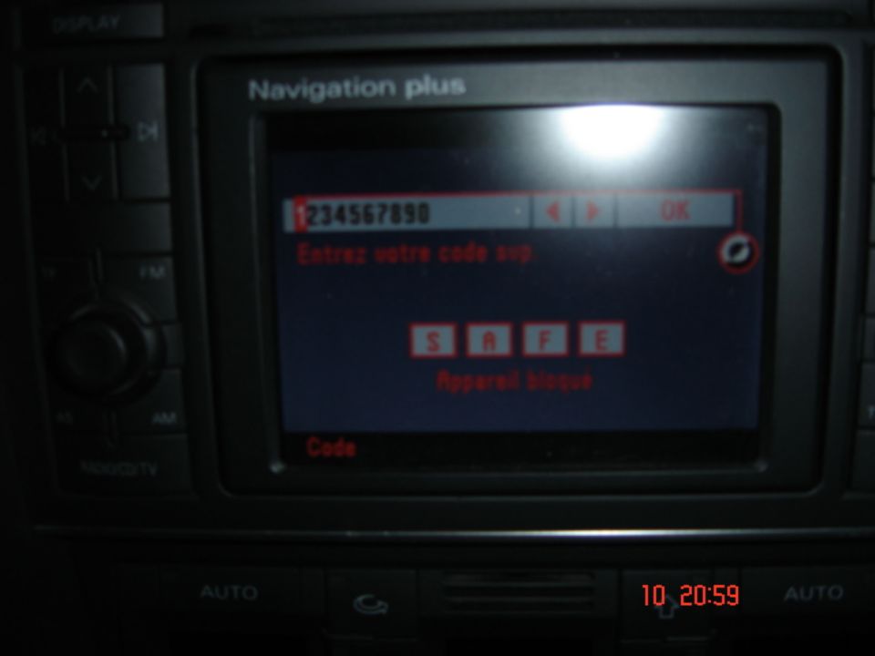

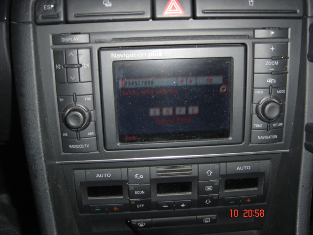

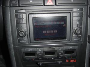

re a tous, moi j'ai un soucis avec mon gps auto radio il c'est bloqué quand j'ai essayer de remettre le code comment faire pour le débloqué merci
si vous voyer pas bien cliqué sur la photo

re a tous voila moi j'ai un autre problème j'ai débranché ma batterie et mon rns c'est mi en sécurité il ma demander le code les fait deux fois et du cou il c'est bloqué je voudrais savoir comment faire pour le débloqué car maintenant je n'es plus d'autoradio ni de gps merci pour vos réponse
ps pour mieux voir la photo cliqué sur la photo

oui maskime mes le problème c'est que plus aucun bouton ne marche il et bloqué
Si le code de l'autoradio saisi était erroné à deux reprises et si « Code Safe 2 » apparaît à l'afficheur, procéder comme suit :
Laisser l'autoradio en marche pendant env. 60 minutes. « Code Safe / Code 1000 » apparaît à l'afficheur au bout de 60 minutes et l'autoradio est mis hors fonction.
Saisir de nouveau le code de l'autoradio.
