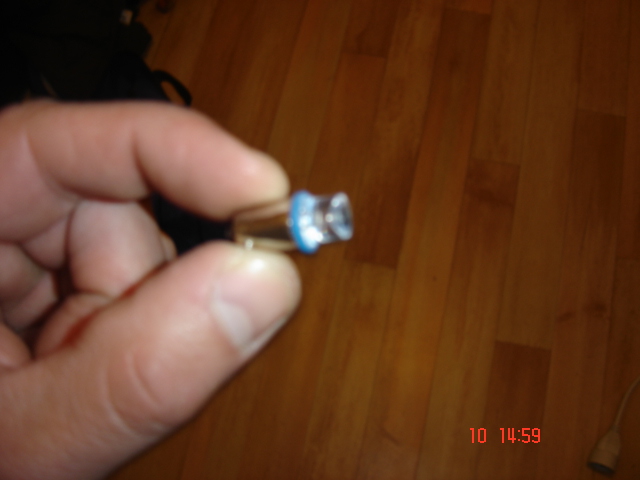

slt a tous moi je suis en train de mètres des veilleuse xénon sur mon audi a4 2.5l tdi v6 quattro mais bon elle clignote tout le temps de quoi sa peux venir merci a vous:blink:

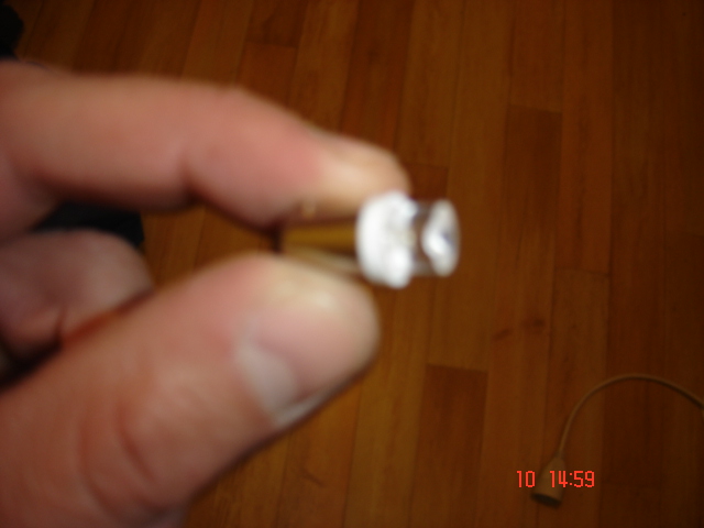

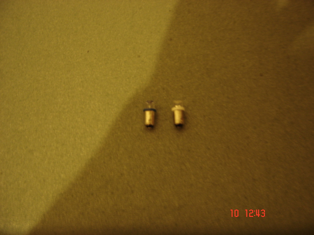

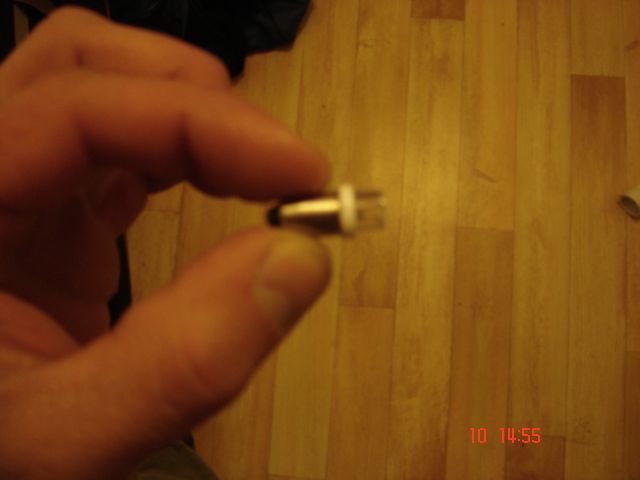

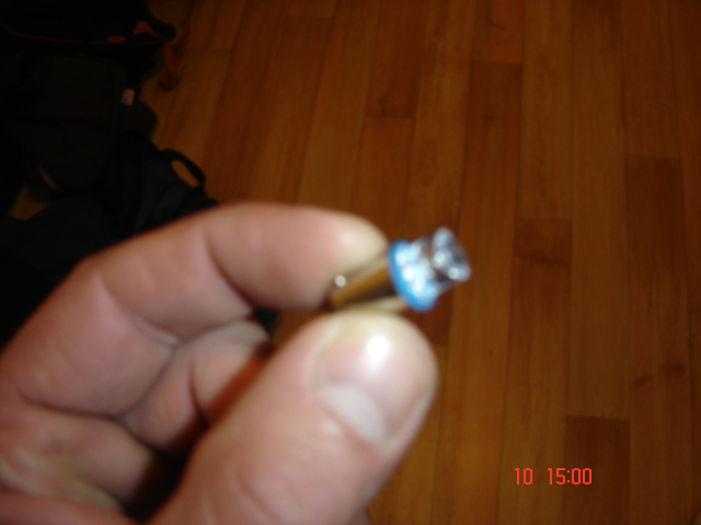

bonjour a tous pour info mes veilleuses ne sont pas mortes romano38 je vous envois mes veilleuses pouvez vous me donner conseil moi on m'a dit que si elle clignote sa venais de mon ordinateur de bord merci d'avance et encore merci a skan 95
+1 Skan95
j'ai les mêmes symptomes avec des veilleuses Led, il me semble avoir lu que c'est l'absence de resistance qui provoquait cela. L'ODB doit donner des impulsions pour connaitre l'état, et ça se traduit par des coupures...
Ah bon on ma toujours dis qu'une leds qui clignote est un signe de faiblesse donc bientôt hs
prend un photo de plus prêt la on vois rien!
voila plus de photo et non romano38 en fait c pas quel clignote mais elle font comme aux état unis la bas les flics on des ampoules troboscopes dans les phares qui l'heure serve de girophare et moi sa fait pareille et toi maskime tu a quoi comme veilleuse alors
j'avais celle là, qui n'éclairait qu'en un point
donc changé pour celle-là qui diffuse un poil mieux
et j'ai commandé un lot de leds en 380.000mcd que je mettrai à la place

je connaissais celle à 1 cms de hauteur et de largeur, mais pas celle-là !! là ça doit bien se voir
j'avais pensé mettre une 380M mcd en coudé dans le bloc, voir 2 en opposé
J'avais le même souci avec mes LED faut juste mettre une résistance comme celle que montre a4tdi2l
Le clignotement n'est pas le même quand la LED va mourir ^_^
Et conseil prenez des LED SMD comme montre yannick82 y'a rien de mieux c'est puissant même en journée !!
