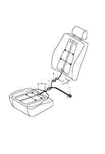

Invité ludoboy
sur le schéma precedent ,l connecteur 7 est clipsé dans le sol.
puis voici le cablage dans le sol qui va jusqu'a la boite à connecteur(à gauche de la pédale d'embrayage).
puis quelques clichés des elements chauffant:

D'apres les photos je pourais changer uniquement les résistances de l'assise. :bigsmile:
Mais à quel prix :exclamation:
Invité ludoboy
oui, c'est possible d'acheter les résistance au détail (env 85E l'élément) mais dans ce cas, bon courage pour dé-housser les sièges car c'est une sacrée galère.
