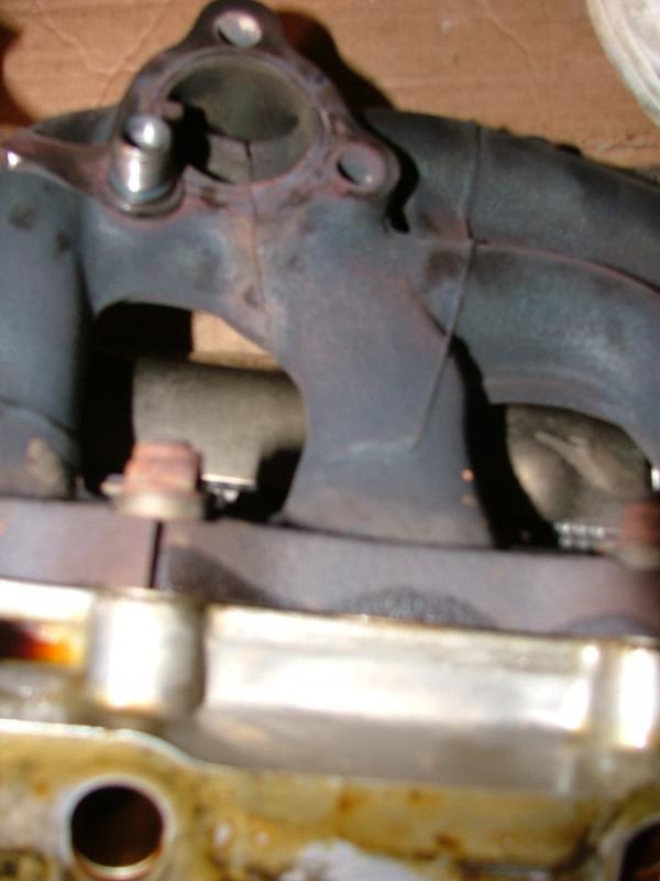

moi j'avais sorti le moteur enfaite, car j'avais fais la totale (turbo, collecteur, joint de culasse, distri,...) donc simple pour le changer, par contre effectivement par le dessus ce sera plus facile que par le dessous
tu dis qu'il est fissuré, moi c'était aussi le cas, mais j'avais également le collecteur d'échappement fissuré, point très important à vérifier car c'est pas rare sur S3 :exclamation:
petite photo du collecteur hs
