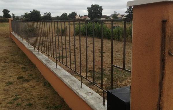

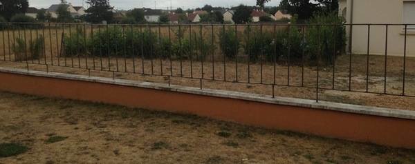

Depuis le début de la semaine c'est atelier ferronnerie

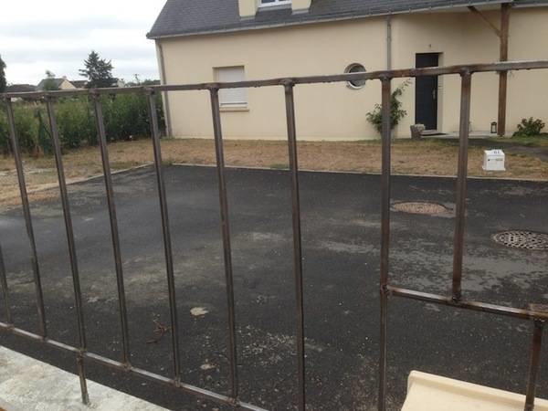

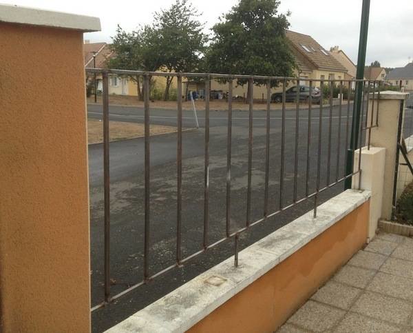

Réalisation de 30 mètres de grilles de défense sur mon muret

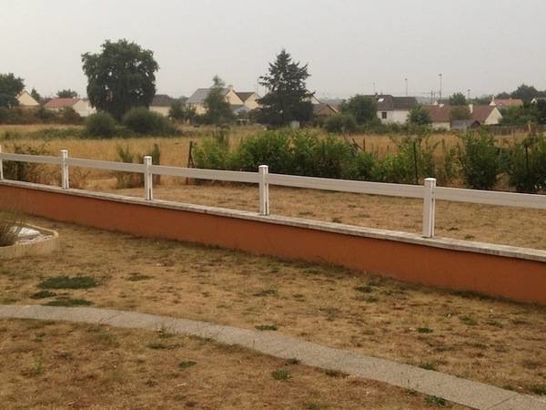

avant
après

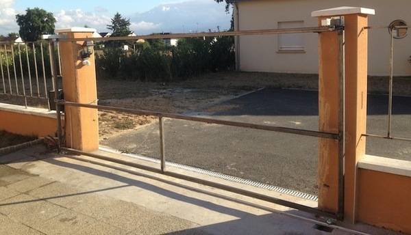

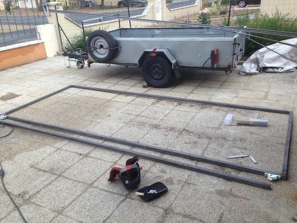

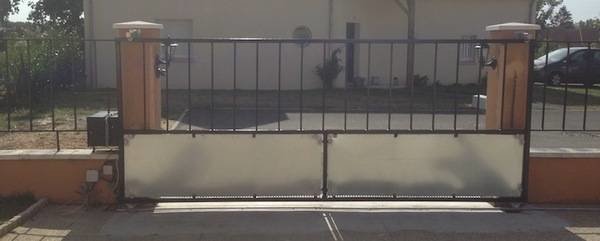

Ras le bol abimer le dessous du break avec le sabot de portail du coup je me réalise un portail coulissant
C est nikel
moi je vais souder mes deux ventails et me faire un systéme de coulissement mais pas super simple car c'est pas un portail rectangulaire ...
ensuite je lui place un faac ou came en fonction de ce que mon fournisseur me sort en prix ..
sur le portail il me reste les barreaux, les plaques de galva en bas
Je lui colle un came car un bon prix
Je redémonte tout ainsi que les barreaux de défense du muret et direction la cabine de peinture
J'ai préféré repartir sur un portail neuf car mon 2 vantails commencaient a travailler
Vu la section des tubes ca ne devraient plus bouger

sympa tout ça bravo pour la bricole !

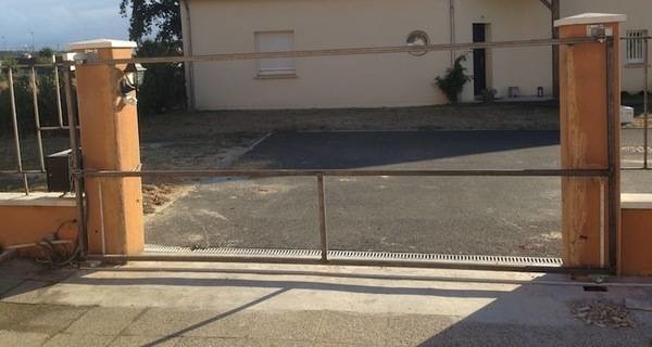

Sinon plus de problème avec le seuil de portail maintenant que le coulissant est posé reste a acheter la motorisation came
Simple mais efficace le portail !
oui et vu les tubes renforcées que j'ai mis on est pas pret de me le forcer

Je trouve que tu as trop écarter les roullette c est dommage apres le principe et pas mauvais . Moi en bas je met du 80x40x2 pour encastrer les roullette et avoir tres peut de jour .
Et comme j ai envie d embêter lol a ta place j aurais eviter le tube de 20x20x2 c est tes soudure sont par airmetic l eau rentre pas condassation et il vous pu rouler de l inter ou au pire exploser avec le gel .
Les roulettes sont encastrees j ai pas pu descendre plus bas
Tu fais comment mickael pour souder des barres longues de petit diametre dans qu elle se deforme

Est ce que 2 galets suffient pour j en rajoute une ou deux au milieu

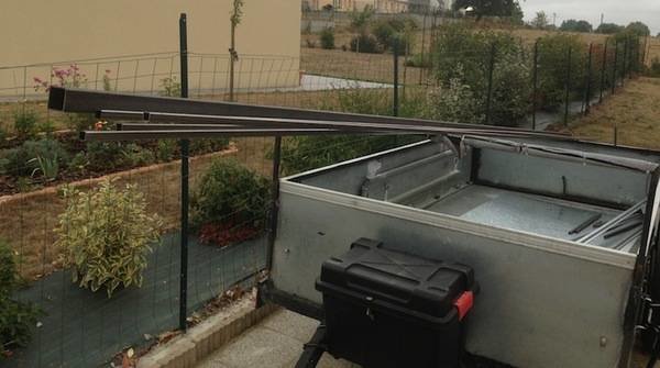

Donne moi ton mail par mp je t envois 2 3 photo de portail coullissant que j ai fais pour montrer un peut comme je boss . Pour les tube c est mort ca ce déforme toujours un peut il faut ou tout brider avec des Serge joint et attendre que ca refroidisse ou sinon faut etre un killer et connaitre les points a souder en opposition pour annuler la déformation . Mais si je me trompe pas ta tout fais les clôture en creux . Moi je met du fer plat de 40x10 percer a 17 et rondin de 16 plein . Je viens de prendre une commande sur 1 m de haut avec des pointes et des décos je prépare toute la commande , perçage et découpe 75 m a 4000 e et pas loins de 500 trou lol
Pour les roullette en bas tu a mis du 40x40x2 a vue de d oueil . Moi je met le 80x40 ce qui permet de rentrer les roullette dans la hauteur du 80 c est plus esthétique . Et je les met a 800 mm de chaque côté . Pour le haut et les toles c est bon le tube est bien choisi . Tu aurais juste mis du rond serrurier de 16 mm sa serais un peut plus jolie . Enfin question de guout . Surtout que question prix tube carré de 20x20 et rondin de 16 mm en ce moment c est pas loins . Le 16 mm je vend la barre 12 e ttc maxi

Pense à faire un support de déport pour la crémaillère sinon tu va te retrouver avec un support moteur au raz du passage du poteau ;)

fiou!! beau boulot pour les grilles et le portail!!
