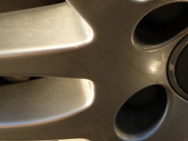

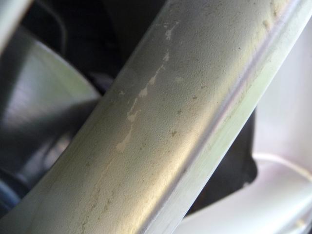

Help! Problème entretien jantes RS4!
C'est mon premier post ici mais je vous lis attentivement depuis pas mal de temps et j'ai aussi grâce à vous franchi le pas pour un 1.8L TFSI en noire phantom, full S-Line avec jantes RS4 :bigthumbup:
J'ai honte de poser ma question avant même d'avoir fait un CR et de m'être présenté, mais voila, je suis désemparé, je n'arrive plus du tout à nettoyer mes jantes!
J'ai tout essayé: différents nettoies jantes (Abel Auto, Neo Clean) + chiffon microfibre, brosse à jante, huile de coude + Karsher, alcool domestique... rien n'y fait! Et pourtant j'y ai toujours pris un soin extrême!

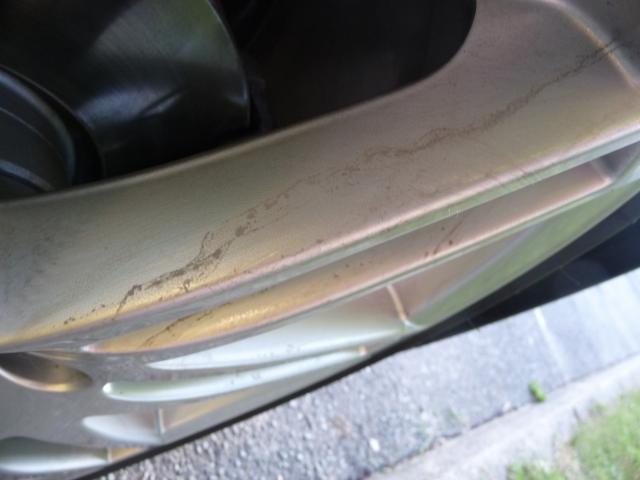

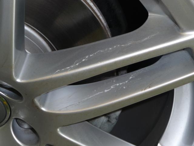

La voiture n'a que 4 mois et 8000km, au début il y avait comme des "traces de gouttes d'eau un peu noircies", qui partaient difficilement même en frottant:
Mais voila, à force de la laver, je me rends compte que ces traces sont de plus en plus importantes, et aujourd'hui, c'est VRAIMENT moche!
En grattant avec l'ongle, on dirait que c'est carrément le vernis de la jante qui est parti! Cela me le fait uniquement sur les 2 jantes avant et j'ai peur que le phénomène ne s'amplifie!
Avez-vous des solutions? Puis-je crier scandale auprès du SAV Audi et réclamer 2 jantes neuves? Car on dirait vraiment un défaut de conception! Qu'en pensez-vous? Je suis désemparé, c'est le seul défaut que j'ai trouvé à cette voiture jusqu'à maintenant!
Je vous remercie pour votre précieuse aide et vos conseils!
Gilles

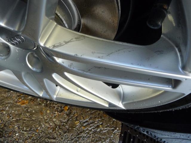

Ce n'est clairement pas normal d'avoir les jantes dans cet état au bout de quelques milliers de kms !
Il faut vraiment que tu passes à ton SAV pour te plaindre et voir ce qu'ils peuvent faire.

Attends là ! ce que tu me dis sur l'achat d'occas me fait penser à un truc, t'es sure que c'est pas des réplicas tes jantes ???
Car sur certaines réplicas aux prix très "attractif" (pas celles à 900E les 4 :bigsmile: ) , y a déjà eut ce genre de soucis de verni bas de gamme et/ou jante qui jaunisse .... Bref du pas cher, mais du "qui dure pas longtemps... "
Si t'es pas sur, verifie avant d'allez chez audi que tes jantes portent bien tous les marquages audi dedans... car si c'est du réplica, la concession va bien te le faire comprendre... :rolleyes:
Modifié par TFSI

Aïe ... pas cool !! Ca ne pourrait pas être lié à des produits de nettoyage trop agressifs ?? <_<
Je pense que dans ce cas, les 4 jantes auraient dû être atteintes du même problème. Et puis j'ai tjs utilisé les produits type "nettoie jante" dans les règle de l'art (quand j'en utilisais; car parfois c'était juste du Karsher!)
Et puis j'ai aussi une Golf 1 que j'entretien LARGEMENT moins, mais lorsque je cherche à les nettoyer avec les mêmes traitements, les jantes sont tjs aussi nikel, ça me parait quand même gros de perdre le vernis aussi rapidement même si c'était dû à une mauvaise utilisation des produits, non?
Bonne idée pour les réplicas :bigthumbup: il te reste à démonter une jante et à regarder à l'intérieur si tu vois un logo Audi et un numéro de série type 8J0 XXX XXX.
Bien vu TFSI !! :bigsmile:
Pas de soucis de ce côté je pense, mais pour info, comment on distingue des réplica??
Ben "pas de soucis", c'est vite dit :rolleyes: ... Le principe des réplica justement c'est que c'est identique visuellement au jante d'audi... Et comme tu l'as acheté d'occas, si t'as pas le détails des options sur la facture de l'auto, tu peux pas savoir...
Le seul moyen d'être sure comme dit Nikko95, c'est de regarder à l'intérieur en démontant la roue si il y a le logo audi et les réf ... ;)
En tout cas, à ta place , je vérifierai avant d'aller en concession car si tu dis que leurs jantes c'est de la m... et qu'ils voient que c'est pas des Audi... Ils vont bien se marrer :P

Alors déjà, les Ref et autre logo, ca se trouve souvent derriere les batons... donc si tu démontes pas... :lol: .. bref..
Pour la peinture des jantes .. 200 E / jantes c'est du fout... de gueule car un bon carrossier te fait ça proprement pour max 40E par jante...
voilou... ;)

Je viens de découvrir ton post, je me trompe peut-être, mais vu les photos et l'origine de la voiture, il y a de grandes chances que tes jantes soient des réplicas.
Tiens nous au courant au sujet d'un éventuel numéro de série mais à mon avis c'est très rare ce genre de problème sur des jantes d'origine. C'est le vernis qui est en train de se craqueler tout simplement, car de mauvaise qualité. J'ai les mêmes jantes, 9000 kilomètres et aucun problème avec le vernis.
Alors du nouveau? Pour moi ce sont des réplica. maintenant pour les repeindre je te souhaite du courage et de trouver un bon peintre.! car pour ma part, suite à un sinistre j'ai du faire repeindre les jantes (pas deN° de peinture! :furious: ) donc il faut repeindre les 4 pour ne pas avoir de différence de teinte <_< , et de plus elles sont hyper chiantes à repeindre (moi ils ont du les refaires 5 fois problème de coulades............) :furious:

Je vous confirme que ce n'est pas des Replica, d'une car je suis sûr de mon coup étant donné que je connais la personne qui me l'a vendue et qu'elle n'avait aucune raison de me faire ce coup-là; de 2 parceque j'ai vérifié sans démonter la jante, avec un mirroir, et y'a bien le logo Audi.
Sans doute un défaut de conception? Verdict ce soir, mais je sens bien que ça ne va pas être pris par la garantie et qu'il vont me l'a jouer à l'envers, du style "vous les avez entretenues n'importe comment avec des produits aggressifs blabla.."

Bon, je reviens du SAV, c'est pas gagné.
Le chef d'atelier a passé du temps a essayer de comprendre. Pour lui, ce genre de choses n'arrive jamais, sauf en cas de jantes repeintes.
Conclusion: Mon problème va remonter à Audi France et une étude d'expertise va avoir lieu. Si l'expert les détecte comme repeinte, je n'aurai plus qu'à crier au scandale (car il est sûr et certain qu'elles ne l'ont jms été!) sans aucun moyen de pression.
Dans tous les cas, le SAV était bien peu optimiste quant au changement des 4 jantes, "à moins de mettre une pression plus qu' énorme". Pour lui, si la garantie prend ce défaut en charge, il ne feront que de me les repeindre, au risque de recommencer dans 4 mois...

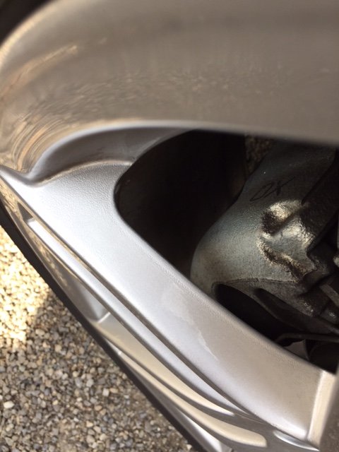

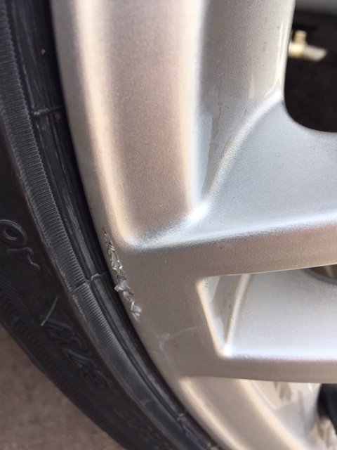

Bonjour à tous, je suis nouveau sur ce forum et j'ai besoin de vos avis.
Je possède une Audi A1 SB avec des jantes du meme modèle que celles présentes dans ce sujet.

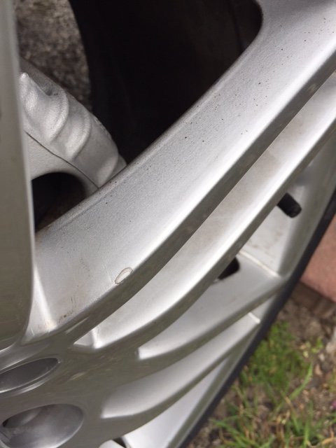

Suite à l'achat, j'ai eu un soucis de vernis et peinture. Sur une premiere jante, puis au final sur les 4.
Le véhicule à eu 3 passages en carrosserie. ( vernis qui coule, peinture qui pèle etc ) .

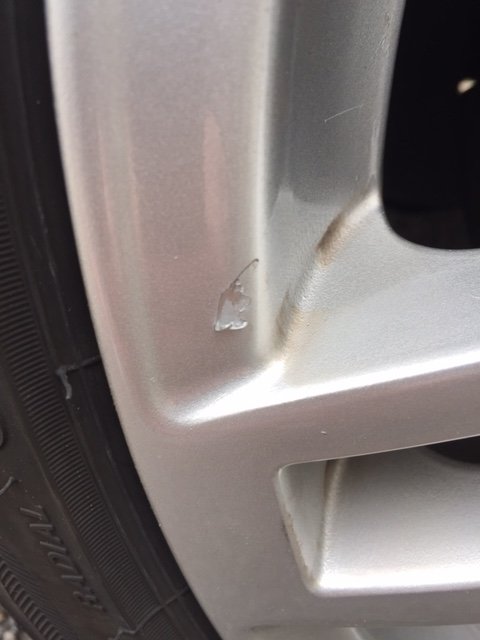

Il y a deux jours, lors d'un changement des pneus arrières, avant de faire le démontage, un garage X m'a fait venir pour faire le constat suivant: une pelade, des éclats et la peinture qui va partir sur les cotés. Celui ci me demande mon accord pour le changement des pneus. Crevaison oblige, j'accepte et évidemment la peinture a eu un coup.
La carrosserie qui à eu ma voiture en charge refuse une action, et place tout sur le dos du garage X car apparemment c'est un problème avec la machine chez eux. Pour les éclats c'est les cailloux... sachant que la voiture à un usage autoroutier.
En revanche, pas d'excuses pour l'avant.
Dernier recours, j'ai fait voir le véhicule a Audi qui va dans le sens du sous traitant carrossier.
N'ayant pas d'excuses pour l'avant, celui ci accepte de prendre en charge 1 jante avant.
Au vue des photos, est ce possible d'avoir votre avis ?
Précision: au niveau de la pelade, la texture est " molle ".
D'avance merci et bonne journée :)
