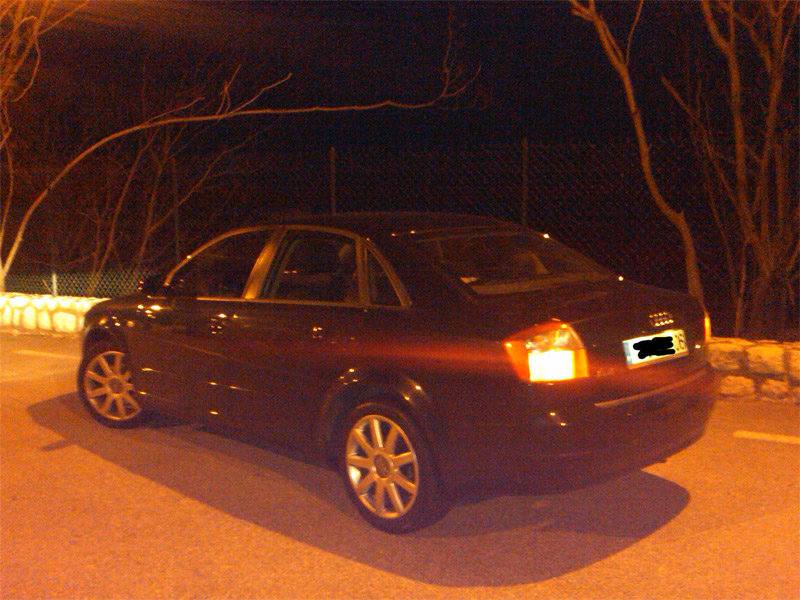

j'ai finalement acheté des jantes audi originales d'occasion, style SLine.
Montées sur des pneus usés à un peu plus de 30%, michelin pilot et goodyear. 225/45/r17
Elles sont en bonne état général excepté une qui est pas mal raclée.
300 EUR, je ne pense pas avoir fait une mauvaise affaire.
Le seul petit hic c'est aue le déport est de seulement 56, donc je suis assez proche de l'amortisseur (1cm max)
Je pense rajouter des cales et éventuellement changer les boulons.
Je vais étudier quel taille d'élargisseur il faut mettre.

je ne les trouve pas chere.
en plus, ça lui va a merveille!! :malelovies:
tu es du 06?
