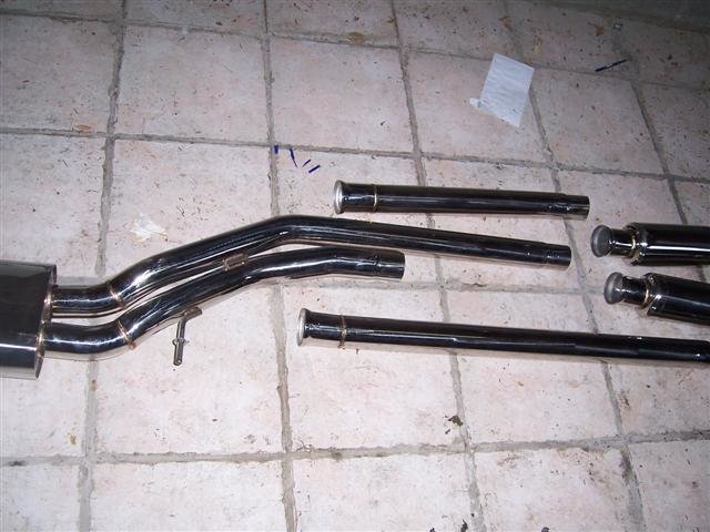

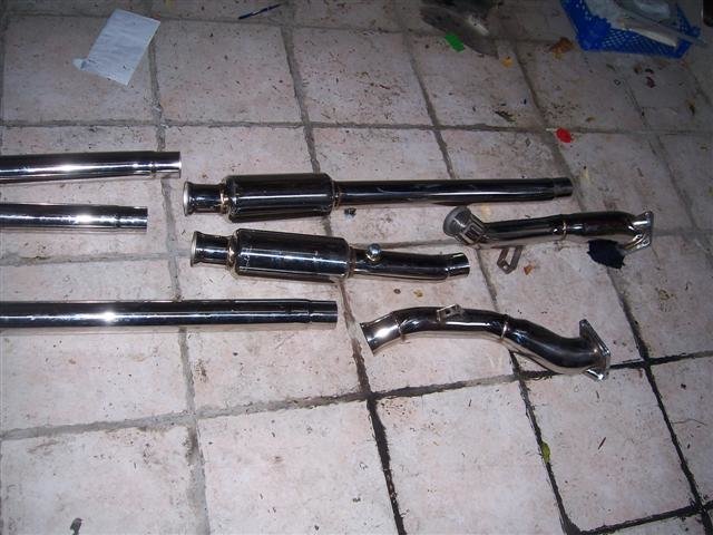

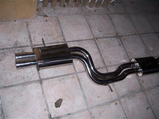

CA Y EST JE VIENS DE COMPRENDRE J AI 2 POSSIBILITE POUR MONTER LA LIGNE OU JE LA MONTE AVEC LE MAXIMUN DE TUBE EST CA SUPPRIME LES CATA OU JE POSE EN LIEU EST PLACE LES 2 MARMITES QUI SONT DONNER AVEC IL Y A LES 2 TROUS DE L EMPLACEMENT DES SONDES PREVUS
JE SUIS TOUJOURS OUVERT A UNE PHOTO PRISE DE DESSOUS (SIMPLE NON!!!!) ou alors un plan de montage de chez xs power ou perso .... merci a bientot pour les photos est surtout le son

les voila je prepare d autres photos

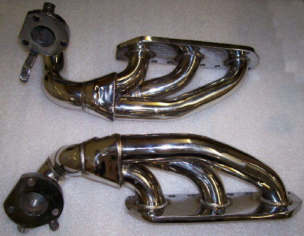

C'est du 63.
Pour les collecteurs domage, ils ont l'air sympa.
De toutes façon, j'ai pas le courage en ce moment à tout redemonter, j'ai encore mal aux avant bras :eldiablo: :eldiablo: :eldiablo:
De plus je ne suis pas certain de l'efficassité du changement de collecteur, mieux vaut une reprog je pense

C'est du 63.
