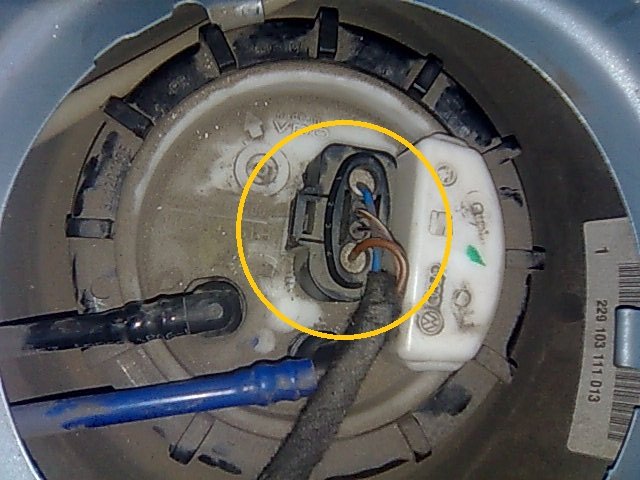

Pour ta jauge à essence, tu peux facilement savoir si c'est la jauge qui est en cause ou le capteur.
Démonte les sièges arrière et sous la garniture tu vas voir une plaque ronde à démonter (3vis). La se trouve le capteur. Tu le débranches, et met le contact. Si la jauge monte toute seule, c'est elle qui est en cause et il faudra changer le porte instrument. Si elle ne bouge pas tu n'aura que le capteur à changer.

Ma jauge a essence fait la girouette, j'ai bien aimé la technique de Pixel69, seulement comment déconnecter le capteur ?!
Aucun signe de clips, il remonte d'un milimetre, pas +. Quelqu'un connait-il la manip??
A+! merci
Ps : j'espere que le capteur c'est bien le machin entouré en jaune ! :blink:

Bon j'ai regardé oui c'est bien cette pièces. Pour l'enlever moi j'ai pris un tournevis que j'ai mis dans l'encoche et j'ai levé.. C'est venu du 1er coup.
Sinon pour savoir si c'est votre compteur ou la jauge. Il suffit de la passer au VAGCOM, dans la partie instrument (adress 17) et de choisir output test.
La jauge va aller du bas ver le haut puis s'arrêter au milieu... Si ça déconne pas c'est que ça viens du capteur... Si elle réagit bizarre.. C'est le compteur (avec la facture qui va avec !)
