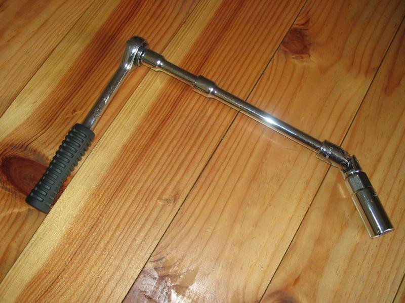

Re, apparement il faut "un cardan et des rallonges afin d'accéder sans trop de difficultés aux bougies, bien entendu il faut démonter les caches en plastique avant toute chose. Nul besoin donc de déposer la tubulure d'admission ni la rampe d'injecteurs" (je cite romgreg sur un autre site) -

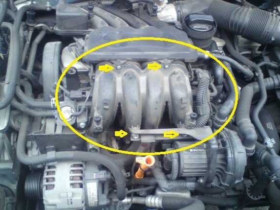

Apres un petit temps d'absence, victor A3, je dois deposer le pare choc avant le weekend prochain donc j'en profiterai pour voir cette histoire de sonde. Et je n'ai toujours pas trouvé les bougies !!! help! :confused4: Voici une photo. J'y connais rien alors comment s'apelle la partie entourée en jaune? J'ai l'impression que les bougies se trouvent en dessous, il faut surement demonter ca. En dessous il y a 4 capuchons verts, et 4 petits cylindres en metal un peu en forme de bougie... Merci -

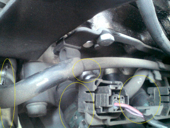

Hello tlmd, déterrage de topic en cours ... Ma jauge a essence fait la girouette, j'ai bien aimé la technique de Pixel69, seulement comment déconnecter le capteur ?! Aucun signe de clips, il remonte d'un milimetre, pas +. Quelqu'un connait-il la manip?? A+! merci Ps : j'espere que le capteur c'est bien le machin entouré en jaune ! :blink: -

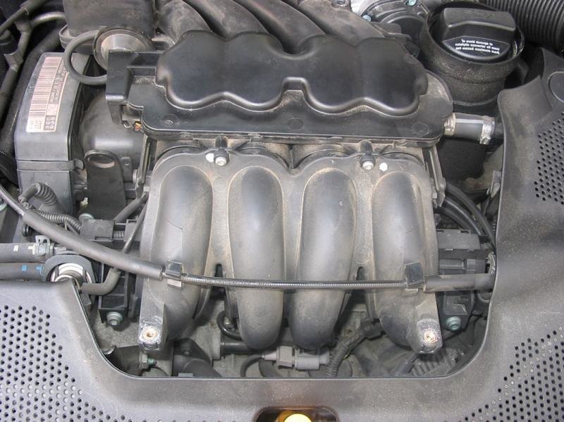

Bonsoir à tous, C'est bientot l'heure de la vidange et j'ai pas vraiment envie de me faire emputer de 400euros + 1 ou 2 jours d'immobilisation chez le concessionnaire juste pour ca. Mon seul probleme est que je ne trouve pas les bougies... Un gars m'a dis que j'avais pas de bougies car j'avais une injection, pas tres cohérent tout ca! Bref voici mon moteur : 1,6l AVU de 2002. Alors quelques membres peuvent m'éclairer (texte, photos...) je suis preneur. Ps: sur le tableau de bord, il y a un ecran completement éteint, alors que sur le manuel d'utilisation il devrait y avoir la conso, la vitesse moyenne etc... Sur la manette des essuies-glaces, au bout, il devrait y avoir un bouton que je n'ai pas pour faire defiler les infos. Alors est ce que je n'ai pas l'option, ou bien il ya réelement un petit soucis ? Merci et à bientot
