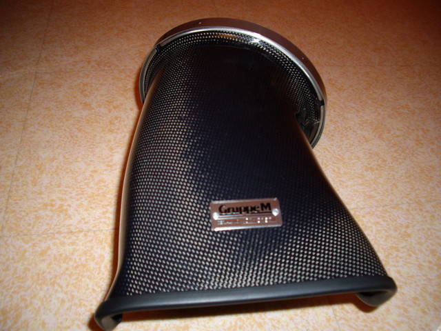

la gruppe M a l air mieux fini quand meme ou c est une impression ?
n' essai pas la gruppeM alors sa va faire mal a ton porte monnaie :bigthumbup: :blink:
C bien pour çà que c pas une GruppeM :bigsmile:
Jamais vu de GruppeM dc je peux pas juger :unsure:

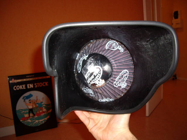

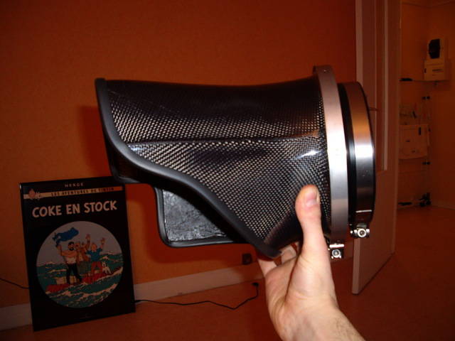

J'ai fait exprès de prendre une photo du "joint", seul endroit qui n'est pas nickel.
Sachant que le toucher est parfaitement lisse, c le raccord du carbone qui donne cet effet là.
c'est louche les vis dans la boite;pour tenir le DM à la piéce plastique en plus du coté filtré, si une se dévisse hop le moteur l'avale
à moins que la partie plastique du filtre jointe avec la trompette du DM
La gruppeM m' à l' air est bien mieux fini. :bien: Apres les prix sont differents. Quand a savoir si c' est efficasse ou pas... :bien:
pas tout compris là :blink:
SI je crois en fait .... vu le poids d'une visse je pense pas que cela puisse etre avalé, surtout qu'il y a le cône comme obstacle.
Mais mieux vaut bien les serrer qd même ;)

En quoi la GruppeM semble "bien mieux" finie ?
Le joint Carbone est aussi présent, sauf que mes photos sont bien plus "précises".
Après la partie où se fixe le DM est effectivement un peu grossière (visses un peu longues, soudures visibles etc ...) mais çà ne devrait influer en rien sur les perfs.

Ptisik sur la 2eme photo on vois les tetes de vis mesure le diametre externe de la trompette,puis le diametre interne de la partie en plastique noir de ton filtre ,si la trompette est plus grande pas de risque pour tes vis
Je pense que le diamètre en inférieur...
serres bien tes vis avec du freins filets ou monte des écrous du coté externe de la boite,bin oui le monteur peut avaler les vis vu la dépression et hop un turbo à changer déjas vu,sinon pour le trou de la boite c'est pas pour laisser place à la gaine noir de cable électrique qui file dans l'habitacle

:blink: elle est un poil courte nan?
Rien a dire, ya l' original, et la copie... :unsure:
avec en plus des trous :bigsmile:
