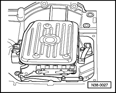

Bien sur qu'il y a une crépine qui se change, d'ailleurs je n'est jamais vu une boite automatique qui ne se vidange pas.
En tous cas ne va pas chez audi pour la vidange et le changement de la crépine.

Je viens de te dire que la crépine se change.
Tamis d'ATF : dépose et repose
Dépose
‒ Déposer le carter d'huile
‒ → Retirer le tamis d'ATF du bloc à tiroirs.
Repose
‒ Avant de reposer le tamis d'ATF, mettre la bague-joint dans le bloc à tiroirs.
‒ Humecter la bague-joint dans le bloc à tiroirs d'ATF.
‒ Enfoncer d'environ 3 mm le tamis d'ATF dans le bloc à tiroirs (ne pas l'enfoncer jusqu'en butée).
‒ Lors du montage du carter d'huile, le tamis d'ATF se place dans la bonne position de montage.
‒ Remonter le carter d'huile
‒ Après la réparation, faire l'appoint d'ATF. Pour le contrôle et l'appoint du niveau d'ATF
Modifié par A8 4.2

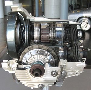

Vue de l'extérieur, cette boîte est disposée identiquement à la boîte manuelle entre le moteur et le différentiel-pont. Cependant, la gestion des changements de vitesse requiert des adaptations technologiques :
* En amont, l'embrayage est remplacé par un convertisseur de couple hydraulique. Son rôle est de transmettre le couple d'entraînement tout en autorisant des glissements (équivalent du patinage inévitable lors du passage de rapport), il sert aussi à séparer le moteur du reste de la chaîne comme un embrayage.
* La constitution la plus répandue est celle de trains épicycloïdaux en cascade. En solidarisant par le biais d'embrayages ou de freins, certaines parties de ces trains, on obtient des rapports différents. La sélection d'un rapport dépendant alors uniquement d'une combinaison d'ordre des pistons de commande. De ce fait, il n'y a aucun crabotage à piloter.
* Un étage, ou train épicycloïdal est constitué de différents composants, planétaires, satellites, porte satellites, qui tournent librement les uns par rapport aux autres (2 mobilités par étage).
* Une pompe hydraulique haute pression, intégrée dans la boîte, entraînée directement par le moteur, fournit l'énergie pour les actuateurs hydrauliques (BLOC A TIROIR) nécessaire aux embrayages et aux freins, elle lubrifie aussi sous pression les différents éléments.
* Le système de commande prend en considération l'intention du conducteur (état des pédales d'accélérateur et frein) le régime du moteur, la vitesse du véhicule, ainsi que le couple transmis. Le meilleur rapport est alors appliqué. Un distributeur (équivalent de la carte à trous) envoie alors la pression vers les éléments concernés.
o Les premières générations de boîtes automatiques sont pilotées par des systèmes mécaniques, électromécaniques (boîte Cotal) ou hydrauliques. Un câble reliant la boîte à l'accélérateur, asservit la boîte à la charge du moteur. La pression variable délivrée par la pompe donne une information proportionnelle au régime moteur. Ces paramètres permettent au système de contrôle de déclencher le passage des rapports en fonction des besoins.
o Les générations de boîtes actuelles sont pilotées par des calculateurs électroniques, lesquels, associés à de nombreux capteurs, permettent une gestion de plus en plus intelligente de la boîte.
Note importante : le contrôle du niveau d'huile d'une boîte automatique se fait moteur tournant, la pompe à huile "remplissant" le convertisseur de couple. Ceci implique qu'une boîte automatique dispose d'une jauge.

Je viens d'avoir mon garage qui me confirme que la crépine ne se change pas sur les Tiptronic montés sur A3 !!! :blink:
Ils ont appelé Audi qui leur a confirmé également !!!
Ils me disent que normalement il y a un carter tôle sous la boite derrière lequel il y a la crépine. Hors là ce n'est pas le cas...je ne sais pas quoi...blabla
Bref, je commence à me demander si ils disent vraiment la vérité où si ils ne se foutent pas un peu de ma gueule, et qu'ils n'osent pas prendre de risques car il ne connaissent tout simplement pas le matériel !!!!
Que faire !!??
Qui voudra bien me changer cette P.... de crépine à la fin !!

Il y a un bien un filtre mais pour le changé, il faut démonter la boite :blink:
Ensuite ce n'est pas une boite zf comme la plupart des tiptronic, je n'est pas encore trouvé la marque, ref audi 09a.
Comme toujours il faut aller voir chez nos amis américains pour avoir quelques renseignements sur cette boite,
qui d'ailleurs equipe les nouvelles jetta.
Je continue mes recherche :coucou:
Modifié par A8 4.2

Bonjour Rafal,
Où en es tu avec ta boîte? Est-ce que le changement du capteur sur l'arbre à came t'a permis de régler le problème?
Je rencontre aussi des problèmes avec ma boîte Tiptronic, gros accoups lors des changements de rapport, surtout entre la 1ère et la 2ème, puis entre la 2ème et la troisième après ça va bien... J'ai aussi l'impression que la boîte passe très vite la 3,souvent elle ne reste que quelques secondes en 2, cela se produit qd j'accélère doucement et moins quand j'accélère fort, peut être que cela est normal.
Autre défauts constaté, le kick down ne fonctionne pas ou très mal sur les 3 premiers rapports. EN fait quand j'accélère un bon coup elle essaye de rétrograder et passe au point mort, mon moteur prends ses tours dans le vide!
Comme toi j'ai essayé de faire la vidange et chgt de tamis chez VAG, et il n'ont fait qu'une vidange partielle me précisant que pour changer le tamis il fallait déposer la boîte... Depuis je ne sais plus quoi faire, si ce n'est un réfection complète chez ATS par ex..
Comme toi j'ai une A3 1.8L 180cv, moteur AUQ, la mienne est de 2002, en revanche ma boîte est une EYP et non une EYN contrairement à la tienne. C'est bizarre non? Peut être que c'est lié à l'année du véhicule...??
J'ai un VAG com, une ancienne version, 311 ou 309, quelquechose comme ça et je n'ai aucun défaut concernant la boîte... VAG a fait un diag complet il y a 2 mois et ils n'ont trouvé aucun défaut... Aussi avec mon VAG je n'ai apparement pas accès à la température de l'huile de boîte, alors que d'après les forums je devrais pouvoir la trouver...
Si quelqu'un connait des solutions pour remplacer le tamis et faire la vidange complète,ou quelconque expérience au sujet de cette boite, je suis preneur!
Merci d'avance.
