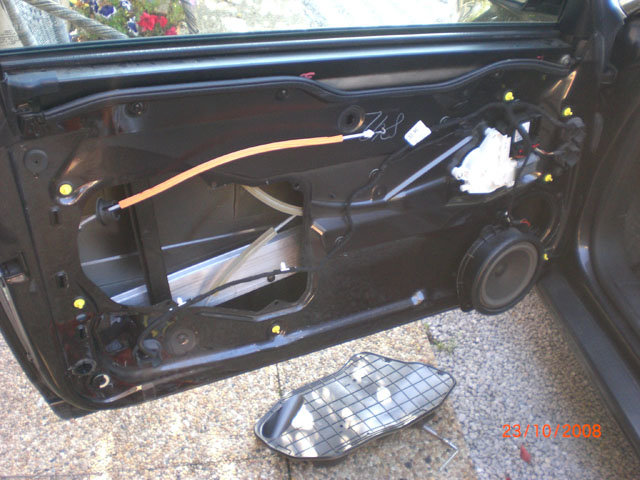

J'ai enlevé une vis en bas sous le bac, une autre caché sous le plastique une fois retiré et y'en a 2 qui tiennent la poignée j'en ai vu aucune autre. le panneau a l'air de se declipser en tirant dessus mais il y a l'air d'avoir un clipsse ou une vis en plein milieux qui ne vient pas on a beau tirer rien à faire.
j'ai beau chercher sur le net je ne trouve que des tuto pour les anciennes
Mais j'ai bien peur que ce soit tout le système a changer vu que le bouton pour remonter ne fait aucun effet.
Je vais donc appeler les garages et demandait, c'est quoi le truc exact à leur annoncer pour obtenir un prix ? le sytème de vitre c'est ça ?
PS : Désolé pour toute les fautes d'orthogrpahe mais ça m'a gaché la journée et les vacances à venir si je ne résout pas le problème rapidement
Modifié par ozgur
Salut, pour démonter le panneau c'est simple, donc tu as la visse en bas comme tu as dit, puis deux autres visses. Ces deux visses se situent sous le placage alu, bois, noir que tu as. Tu retires doucement le placage. Tu as une visses a coté du bouton d'ouverture fermeture des portes et une autre qui se situe sous l'accoudoir en plein milieu, elle est peu etre caché par quelque chose mais regarde elle est bien la, c'est une torx comme les autres ;) . Ensuite tu pourras tirer.
Cela est valable pour un A3 8P 3 porte, pour la SB tu as un tuto sur le forum.
Sinon pour le garagiste, cela peut etre juste le cable, ou les entraineurs, donc il faudrait voir avant de faire quoi que ce soit pour pas te faire arnaquer.
Dis moi si tu as trouvé la visse centrale qui te manqué stp. Quand tu l'as, tu tires fort en bas coté extérieur de la porte et la garniture viendra, c'est un gros clip qui tient tres bien! puis une fois déclipsé tu retire les clips vers l'intérieur.et tu remonte.

Merci de ton aide j'ai fini par trouver la visse sous l'accoudoir. Après grosse surprise je m'atendais à voir la vitre mais je me suis trouvé devant un panneau en tôle noir :colere:
Les petits plastiques que j'ai acheté sont nickel et c'est en fait une pièce ronde et blanche avec une fente tout autour pour je pense le cable qui est cassé donc à priori ca serait tout le système à changer ou bien juste cette pièce ??
Mais dans ce cas comment faire pour accéder au mécanisme c'est impossible de démonter la tôle :reflexion:

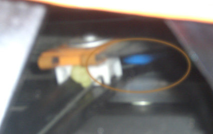

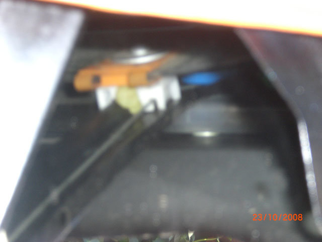

Bon, j'ai re-essayé aujourd'hui, mais toujours pas réussi, soit je suis nul, soit c'est pas pareil.
J'ai pris 2/3 photos de l'original en place, et on voit bien que la pièce est différente.
J'ai quand même essayé de clipper la nouvelle, mais rien à faire, elle rentre pas dans le rail.
Donc je sais pas trop quoi faire, va surement falloir que je me résigne. Mais je commence à avoir le coup de main sur l'autoroute et pour mon badge au taf...
Et pour arranger le tout, j'ai celle passagé qui ne fonctionne plus du tout, surement le moteur!
La réputation de qualité ne vaut pas celle de fiabilité...
C'est bizarre, si tu as une old tout les entraineurs sont les memes, si tu n'arrive pas a monter le nouveau meme dans le raile cela me parait etrange :(
Tu passe la rainure et tu lui fait opérer une rotation de 90 degré et normalement il est dans le rail. Ensuite pour fixer le petit poids qui l'entraine tu l'enfonce avec un tournevis et sa rentre.
il y a peut etre une difference entre les 3 portes et les 5 portes?
j ai changé ceux de ma S3 et aucun soucis
Sur ma 3eme photo, je présente bien la pièce comme elle doit se mettre?
Car si c'est ça, elle ne tiens pas dans le rail ensuite (quand j'enlève ma main).
Le câble métallique se passe après avoir mis la pièce dans le rail?
Personne n'a de photo plus détaillé?

j'ai réussi à démonter la garniture, sur les 8P, une fois la garniture déposée, on se retrouve devant un habillage de tôle, et pour sortir le mécanisme, cela se fait par dessus vitre ouverte.
losque je manoeuvre la vitre cela craque, j'ai donc démonté, et par le "trou" j'ai pu voir que les éléments plastique était ok, le cable a l'air propre, et je vois que le cable est sortie du roulement partie supérieur, peut'on le réparer, ou il faut changer soit la roulette ou le mecanisme?
